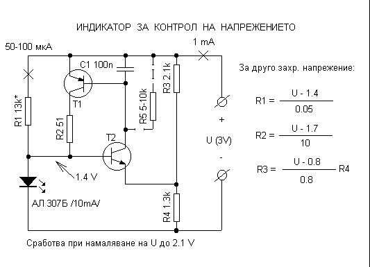

DMN - майстор
Ето още една проста схема, но е само с един светодиод, но така пък има много малка консумация, когато диода не свети. Тази съм я правил за 12V и работи. Трябва само да се подберат подходящите резистори, които май не излизаха точно по формулите, но то зависи и от транзисторите.
k8l8 - специалист
Ето и една съавторска схема от мен по избор http://www.kn34pc.com/construct/kolo_hr ... v_rgb.html
