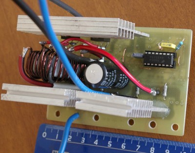

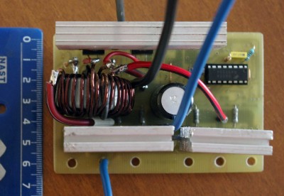

И както писах, се отказах от втория акумулатор и ще се прави с мощен конвертор 12 - 24 волта
Ето го и пуш -пула :) Платката НЕ е специално правена а за друго устройство. Просто реших че няма смисъл да се прави специално...
Това е - работи.
