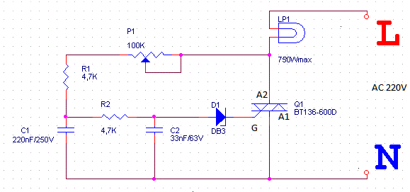

На времето ми трябваха такива регулаторчета да управлявам едни мощни лампи. И за по лесно направо обемен монтаж във влагозащитен контакт за външен монтаж. Само една ламарина на П за радиатр на симистора. То и какво има да се умува след като това сес съставния динистор е отживелица. И в цялата схема става с 3 съпротивления 2 кондензаторчета динистор симистор и потенциометъра всичкото има няма на обща стойност 3 лева.
Чичо Нено сложи само един по як симистор на по голям радиатор и си готов.

Какво ще казеш за това. Попадна ми някъде тук. Или пък предложи схема за която говориш.
lov - майстор
Те вариация на тая схема много. Пък то да не самолет да фърка :-D и нали сам знаеш че колкото е по просто е по надежно. Та ще сане само як симистор и голяма радиатор. И понеже котлончето за което говориш включва на макс сложи още едно тримерче 10 к последователно на потенциометъра за да ограничиш максималната мощност щото едва ли ще ти се налага да работи в този режим а и като няма какво да ограничи по температура ще изгори нагревателя. Трябва да се пробва опитно колко да бъде но не прекалявай с мощности. После може да ги обединиш заедно с другото съпротивление R1 4,7k и да сложиш едно обикновенно със сумарното на двете.
