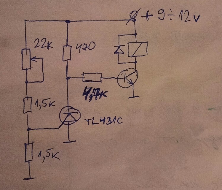

Това ли трябва да е схемата :
petrov7111
- Мнения: 137
Аз се занимавам с алармени системи и видеонаблюдение. Използвам понякога допълнително захранване за модули, като всичко е на 12в., на практика 13,3-13,8в. При спиране на тока и черпене от акум., тези допълн. захранвания нямат защита да пазят акум. и той на практика умира като падне под 10 в. Та затова ми е необходима тази схема, на практика с нея се получава UPS на 12в.

Според информация от един от големите доставчици на сигнално-охренителна техника, съвсем скоро при тях ще се появи интересно импулсно захранване, което освен другото ще има функции за следене на акумулатора. Според тях ще е на съвсем прилична цена.

Добре, нека да видим това захранване, но така или иначе аз и други хора имат нужда от такова у-во.

Абе то при китайците има едни такива модули ама цената хич не е убава.

Ми що налитате на най скъпото. Ето го за 9 http://ru.aliexpress.com/item/power-sup ... 22792.html
Ето и друг модел http://ru.aliexpress.com/item/Free-ship ... 89687.html
Мисля , че не е проблем да се договори и по малка цена на база по голяма доставка.

Да, интересни са тези схеми да се пробват. На първата няма много информация.
