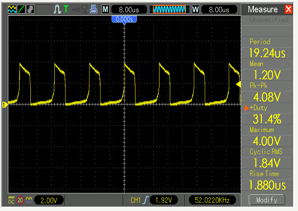

Феритен пръстен 10 на 6 на 3 от енергоспестяваща лампа, а навивките са 2 по 25 от дросела на същата. 1.2 елемент палиш стандартен бял диод. За КТ-то ми то там са без пари
http://digitalchip.ru/pitanie-svetodioda-ot-1-5v
Правил съм по тази схема от линка. Става и с много други транзистори, аз например сложих български 2Т3167. На пръстенчето навих 7-8 двойни навивки. Бял светодиод светеше от батерийка с напрежение 1.17V и консумираше 34 милиампера, консумацията я измервах с мултицет, но имам съмнения дали е толкова, предвид високата честота и формата. Ето формата и честотата(52KHz) на напрежението на самия светодиод:
