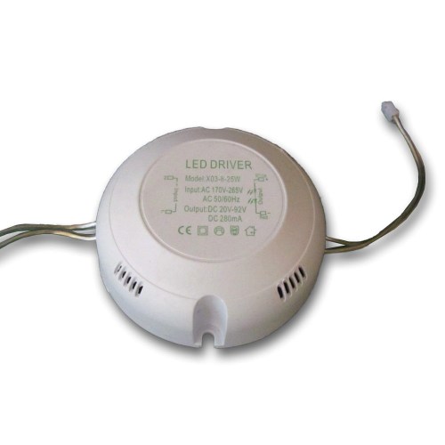

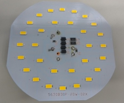

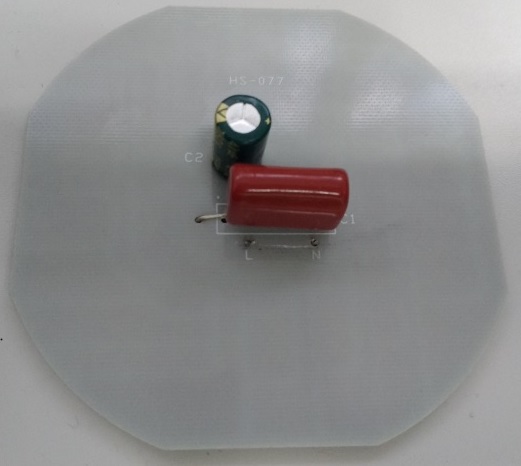

Тъкмо щях да постна същата схема от разглобена китайска лаБа.
Разглобена е защото свети по-слабо от 10-12W крушка на V-TAK и ще монтирам драйвер. Днес или утре трябва да пристигнат плочите от алуминий за LED от 1W. Диодите вече пристигнаха.
Това е драйвера.
