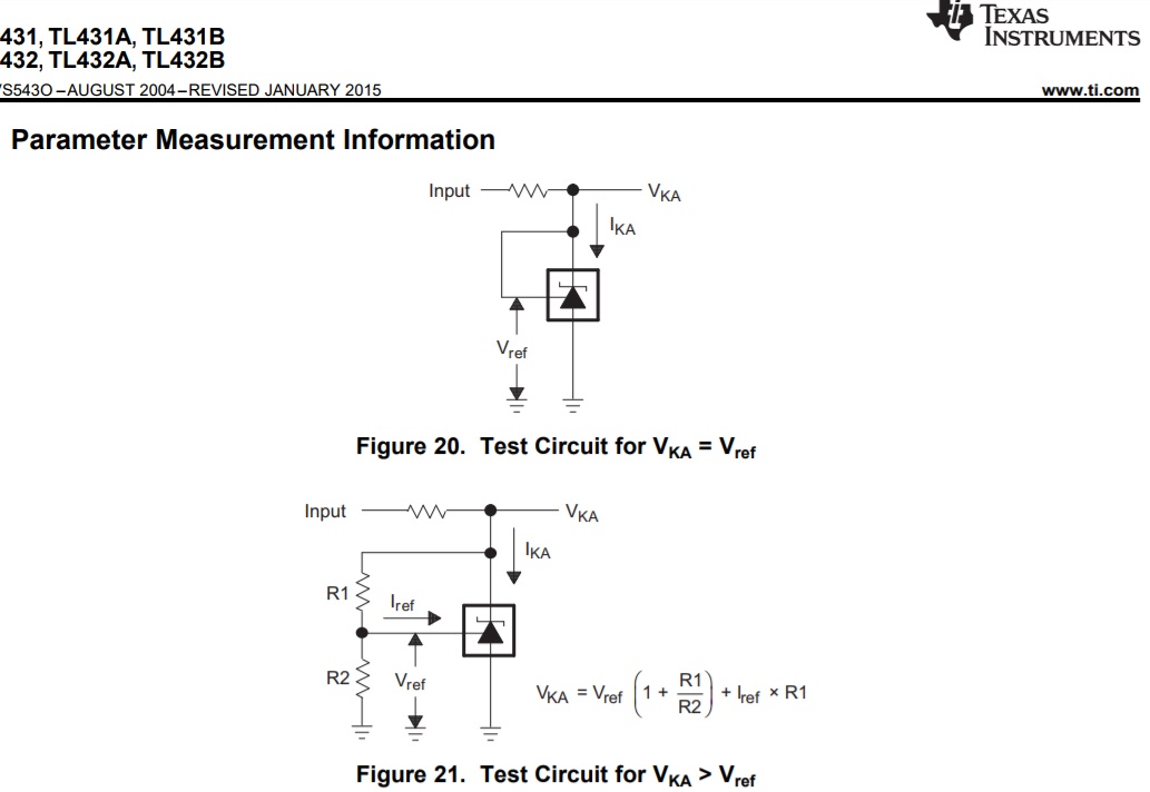

Разграничи се от мнението на строителя по-горе и опитай да променяш стойността само на резистора 4.7к.
Ами то и твоето мнение не е по различно от на строител в случая...А уж си с големите претенции на специалист. Според теб, защитавайки самочувствието си на специалист - как трябва да се промени стойността на резистора 4.7к? Да се увеличи или намали, за да се намали напрежението? То опитно се видя, че явно няма резултат... А иначе в данните на регулируемия стабилизатор се вижда, че трябва точно този резистор да се промени, то си го пише, не е кой знае какво да го види човек в гугъла...

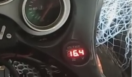

Към автора - напрежението въпреки че е по-високо, поне стабилно ли е или се мени в зависимост от оборотите на двигателя и при включването на консуматори(фарове)? Ако се мени - в какви граници?

По-напред показах цитат на предложилия схемата, в който самият той изрежда много недостатъци. Недоумявах защо въпреки тях колегата се е хванал с тази схема. При положение, че е видял втората и коментара за нея от самия forest.

"Към автора - напрежението въпреки че е по-високо, поне стабилно ли е или се мени в зависимост от оборотите на двигателя и при включването на консуматори(фарове)? Ако се мени - в какви граници"
Стабилно е но с 0,5В по-високо след малко ще кача един клип за по-голяма яснота.
напрежение на зареждане.jpg (29.26 KиБ) Видяна 2556 пъти
За мен при такова напрежение регулаторът не действа.
lov написа:
Но премери какво напрежение имаш на управляващия извод. Там трябва да се получи около 2,5V.
Направи го. Покажи ни ако обичаш и уреда, с който мериш.
lov написа:
Като му изключиш управляващия не трябва симисторите да отпушват и на изхода на релето не трябва да имаш напрежение.
Направи и това. Виж какво се случва с прекъснат "управляващ електрод" (до какво напрежение достига тогава). Ако не се отпушват симисторите през изправителя ларионов всичкото ток и напрежение от генератора ще се подава директно към акумулатора?
Добре ще е някой, който разбира действието на тази схема да го обясни. По-точно от къде протича тока при отпушени симистори (всъщност се използват като тиристори обратно свързани на диодите).

Това е уреда с който меря, не се съмнявам в него щото и на самия мотор се вижда че има друг/показва винаги с 0.02В по-малко/. https://www.google.bg/imgres?imgurl=htt ... mrc&uact=8
