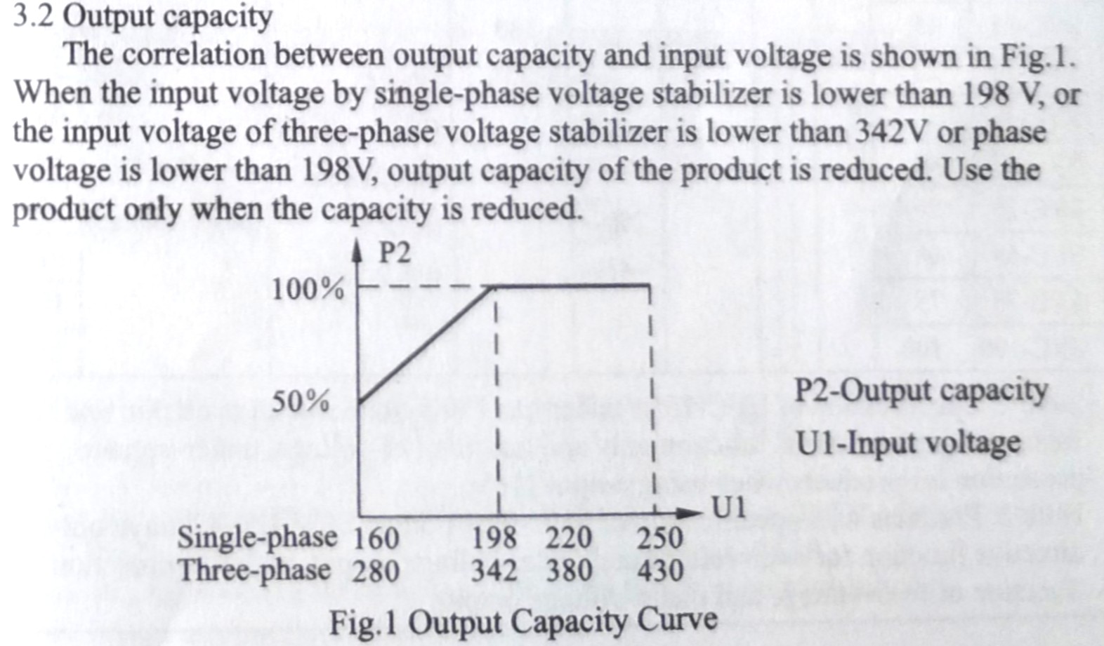

Има особености:
Товарът, който може да бъде захранен със стабилно напрежение силно зависи от входното.
Силно препоръчително е мощните консуматори, които не им пречи да работят на понижено напрежение, като бойлер и обикновена готварска печка (нагреватели без електроника) да не са свързани след стабилизатора. Това е мое мнение след наблюдение на три различни такива устройства (10, 20 и 30kVA). Препоръчвам го защото бойлера сравнен със стабилизатора е голям товар и като се включва и изключва нагревателя му стабилизатора полудява.
Това е от ръководство на подобно устройство (графиката в числа):
Входно напрежение (V) Възможно натоварване на AVR (% от номиналната му мощност)
130 53%
140 58%
150 65%
160 71%
170 73%
180 80%
190 86%
200 91%
210 99%
220 100%
230 100%
240 100%
250 100%
т.е. при мрежво напрежение 170V, 15кVА-ов стабилизатор ще се справи с до около 11кVА (по книга, реално - не се знае) :weedman: .

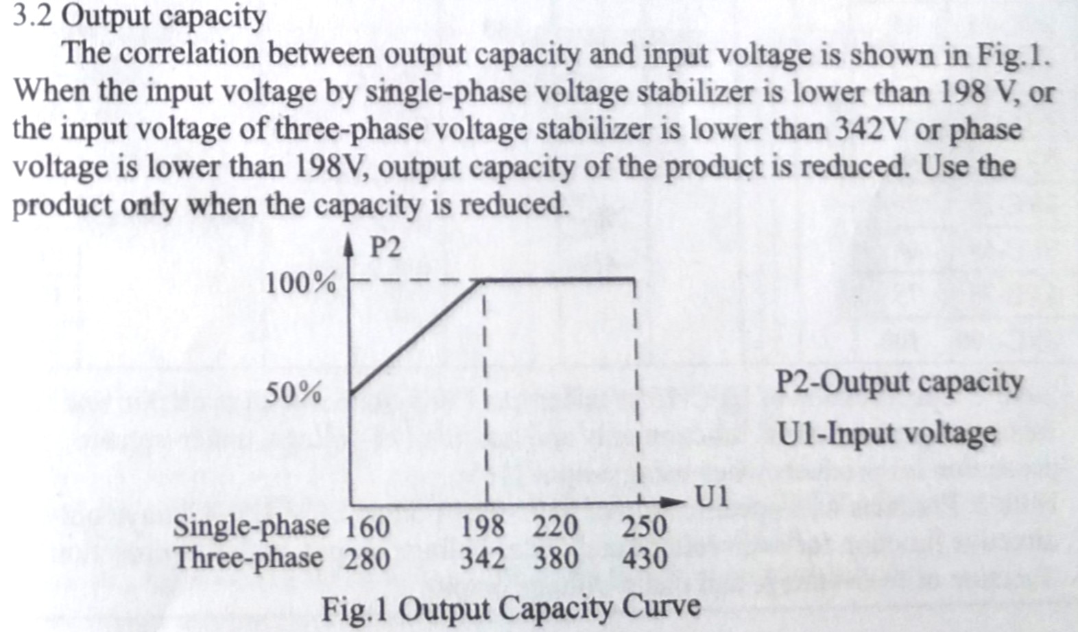

Има особености:
130 53%
140 58%
150 65%
160 71%
170 73%
180 80%
190 86%
200 91%
210 99%
220 100%
230 100%
240 100%
250 100%
Благодаря много на batkoce и mironcho за разясненията. Значи спокойно мога да отделя бойлера и фурната с котлоните и останалите уреди да минат през стабилизатор. Имам три климатика, които работят постоянно и притесненията са ми главно за тях. Пералня, съдомиялна, сушилня също са пълни с електроника вече.
