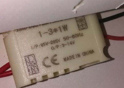

Днес се замислих защо от 2 еднакви захранвания, едното ще бълва смущения, а другото не и както си мислих и се сетих, че над мивката има русенско шкафче с вградена лед лента и смущението е от неговото импулсно. Голяма кретения щях да сътворя. Ей го виновника:
Предполагам струва 2лв, та не знам какви филтри да му правя, по-скоро някое да препоръчате подобно дребно, или някое трансф. адаптерче с изправител ще навра в краен случай.
