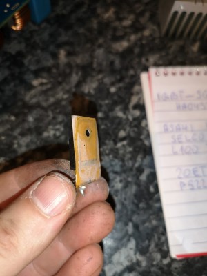

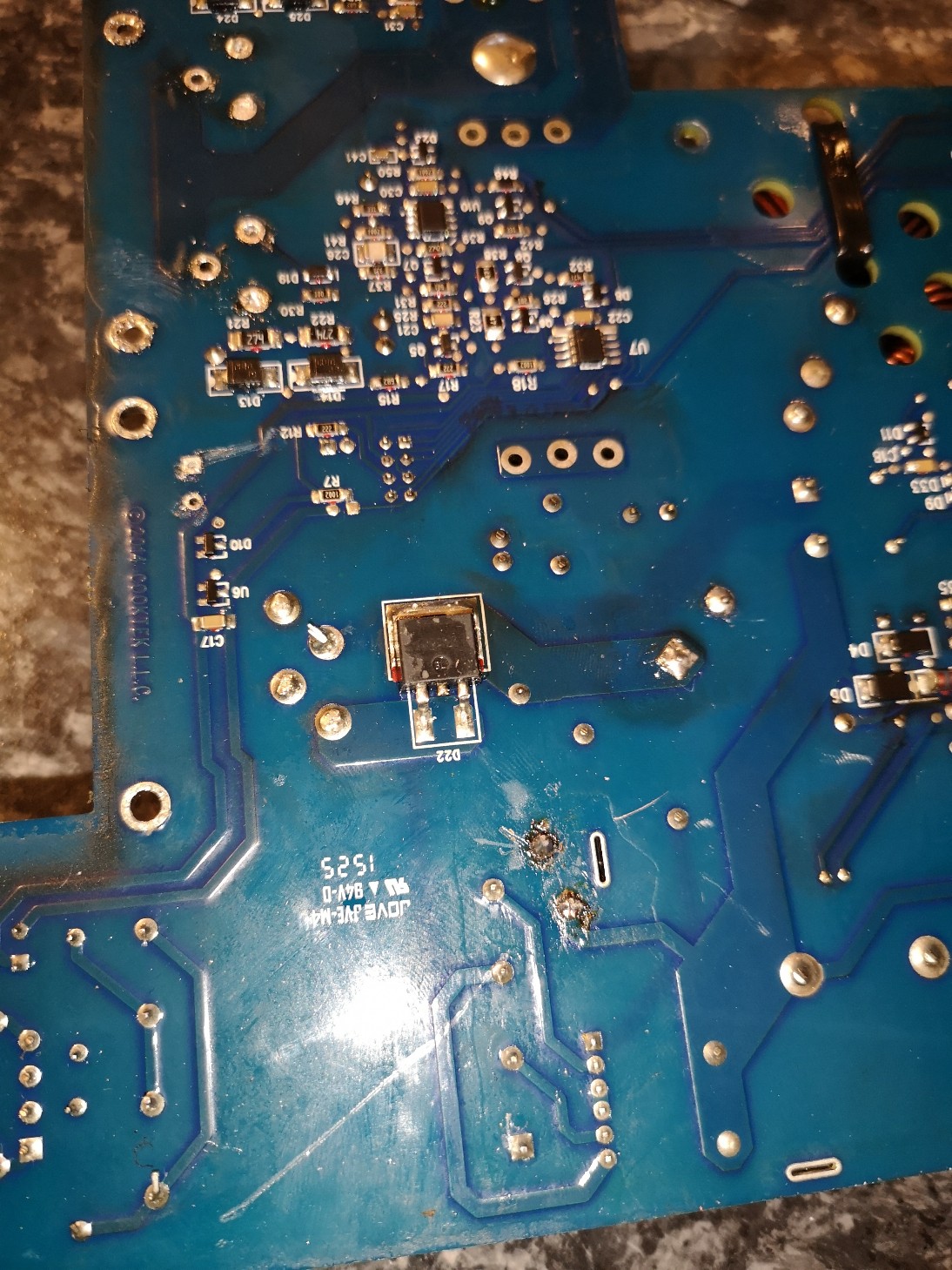

Докато дойде кондензатора и машината умря. Намерих инфо за проблема и то е проблем с капацитета на електролита. От там гори igbt греца и бушона. Греца е здрав но един от четирите транзистора е окъсил. Освен това счупих елемента до греца , някакъв диод е излезе от корпуса си
. Какъв аналог мога да ползвам. Третото нещо е този мисля диод между плюс на грец плюс на електролита. Той е трети на снимката с листа. Провежда и в двете посоки.

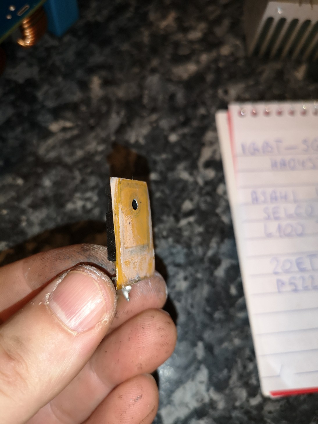

Да де ама на кондензатора му отне почти месец да дойде. Тука със тези части е пълен ташак. Авто частите идат за час в магазина ама такива части.. Предполагам защото никой не прави такива ремонти а сменят цели платки. Един въпрос,игбт тата трябва ли да са изолирани от радиатора, тази подложка ми прилича на изолационна не на термо. Инак поръчах ги от американски сайт базиран в тексас. Просто оригинални елементи няма никъде другаде. Американска джаджда кво да ги правиш. За пет дена казаха че ще са тука. Да за диода си прав накрая е S. Диода дали е изгорял в момента на късото или преди това. Стария кондензатор показа същите стойности но предполагам като загрее ще паднат. И все още се чудя защо гореше варистора .

съб дек 09, 2023 8:50 pmfox_vt написа: ...игбт тата трябва ли да са изолирани от радиатора, тази подложка ми прилича на изолационна не на термо...Да. Подложката освен изолационна е и термопроводима. И това е последния "бонус" от мен. Краварите да се оправят.

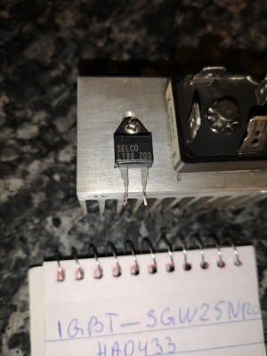

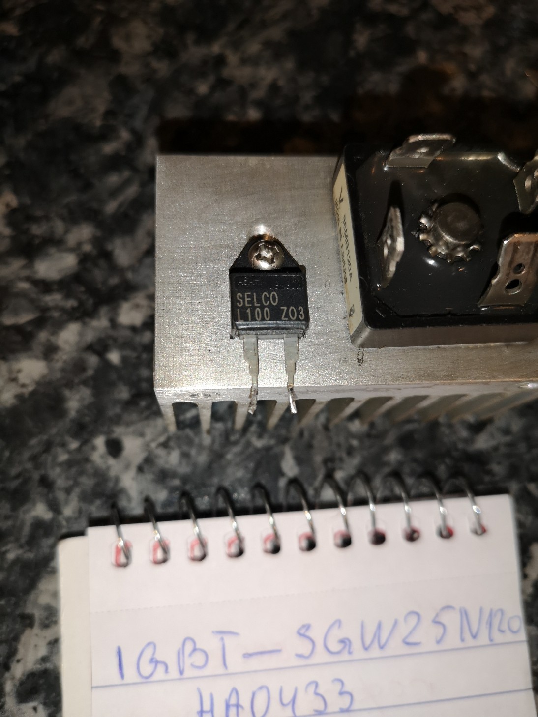

Selco L100 е термостат за 100 градуса. Отваря на 100, затваря на 85. И без него можеш да минеш ако няма нищо подходящо наоколо (окъсяваш двата крака). Пази греца от прегряване.
За диода е малко тегаво. Първо - сигурен ли си, че не работи? В Комет погледнах, но няма наличен заместител. Евентуално бих пробвал с два S8MC-13, ама преди това бих проверил в коя верига е и дали е удачно да бъде заместен с такива. Па като се види в коя верига е може да се избере нещо по-подходящо.

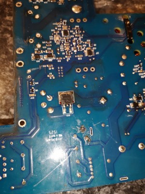

Май няма да я бъде тая платка.
Оказа се че няма изгорял игбт. Но има два диода свързани последователно с двата колектора на всяка двойка транзистори. На едната двойка са изгорели. Проблема е че незнам нищо за тях. Номера им е CU310 51 но нищо не намирам за тях за да търся заместител. В този размер има много варианти откъм ток и напрежение. Я кажете двете двойки транзистори работят заедно и се предполага че параметрите им трябва да са еднакви нали така. На единия пада на диода е 0,62 докато на другите 0,77 а на новия 0,72V.
