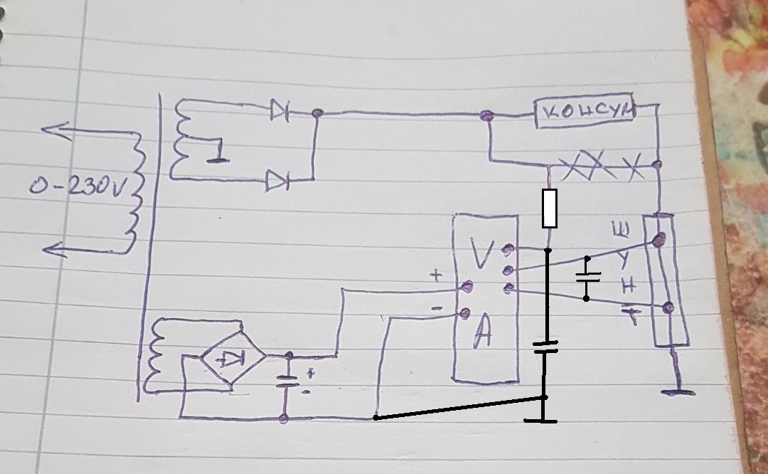

Ей така свържи филтрирането.Стойностите съм ти ги дал по горе.
gogo7777 - майстор
Така обединявам двата минуса. Редно ли е :?
ivanovbg - майстор
Май си имаше вътреш=на връзка, но да, свържи ги ако няма.

Този уред не е ли само до 10А?
Що не си взе направо АС уред и мериш преди изправителя?

Не. Ето го. Има схема на свързване, както и обяснение. Двете не са съвсем еднакви. Т.е. по схемата черното кабелче от двойния куплунг за захранване на уреда не се свъзва.
Схемата е втората снимка на сайта.
https://hit-electronics.com/cifrov-komb ... -50a-15532
пон дек 23, 2024 6:07 pmgogo7777 написа:
Ето го.
Това ли е твоя? Искам да кажа точно и от там ли е купен?
Ако да, то този е с опресняване на дисплея 500 ms - демек не трябва да "мига" и да си сменя стойностите толкова често.
При китайците им и опресняване 100 ms ...
А преди ИвановБг да те накара да слагаш магнитите, може да опиташ две елементарни неща:
1.Захрани го самостоятелно с някоя батерийка - даже би трябвало да запали към 3,5-4V та една 18650 би трябвало да го "запали".
2.Ми вземи и му сложи най-накрая някакви електроди и електролит да видим как ще се променят показанията в реална ситуация, с реален товар.
Е, и това ако не помогне, тогава откривайте нова измервателна техника и тургайте магнитите... :-D

Да това е и от там е купен.
Захранването от три дни е в експлоатация. Без товар показва нули, които не мигат. Под товар започва дискотеката на дисплея :)
Утре ще го снимам.

Гога, тургай магнитите и си пей.
gogo7777 - майстор
Ооооо ще пробвам всичко което ми предложихте. Трябва да ги науча тия уредчета. Но това ще стане след 10-дни, когато ще изгася захранването.
:drinkers:

P.S. Ехааа... ония прословути диоди най-накрая влязоха в боя. :shock:
ДОПЪЛНЕНИЕ (за да не забравя):
Първо пробвай захранване от батерийка, както вече писах.

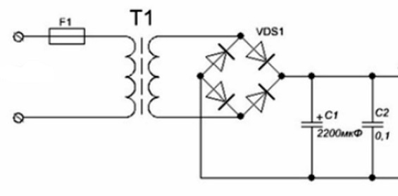

Ако имаш щастие, следващата стъпка е освен електролита на малкото изправителче да сложиш и неелектролит - нещо от сорта на 100-220nF
Класика в жанра за филтриране на ВЧ смущения. Е, не е най-добрия, но е най-евтиния и лесен.
Сещащ ли се онова "регулиране от към първичната" какъв е ла...йно...мет?
И ония "л...на" ги мята не само в силовата вторична, ами И в малката намотка? И колкото по-голям ток, толкова повече и по редки ги мята... :)
Абееее... Догодина ще имаш поле за изява.
