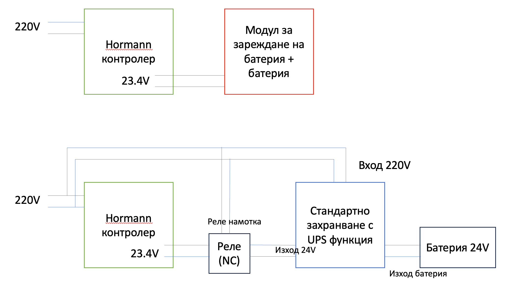

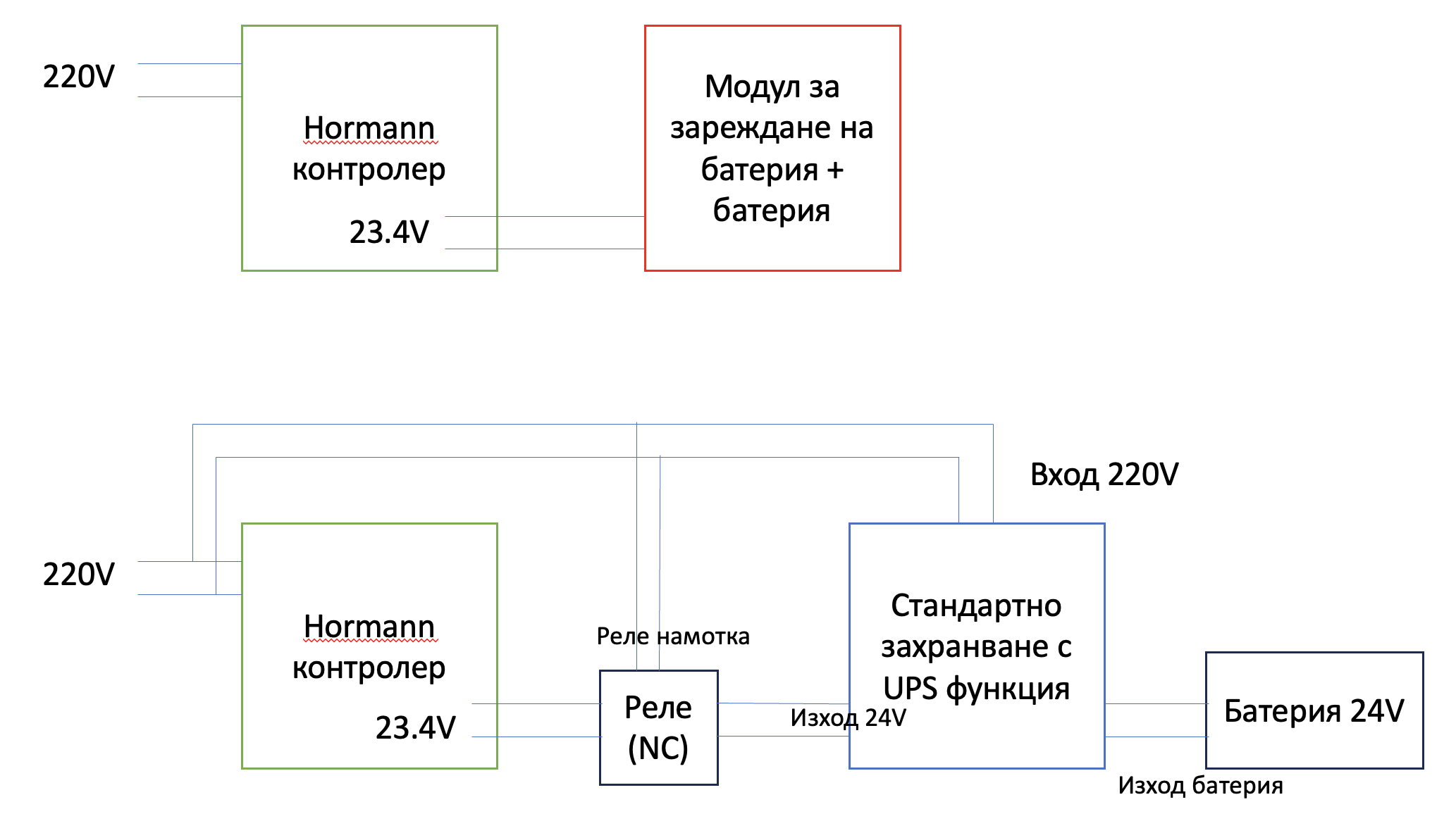

За да обясня по-добре направих прикачената схема. Опитвам се да направя кутийката в червено! Трябва да има логика за зареждане на батерията - предпазване от презареждане и минимален разряд! Както се вижда - входът и изходът са на едно. Така е изпълнен оригиналният модул на Hormann
Тъй като вероятно няма стандартен модул за това, долу съм дал моята идея за решение! Какво мислите?

brum - майстор
Трябва ти обикновен БМС като гледам.
Би трябвало онова захранване с UPS функцията да управлва заряда.

По изложената схема:
не се опитваш да направиш "кутийката в червено", а мъдриш мъгляви идеи как да я замениш :wink:
Е какво е това "Стандартно захранване с UPS функция" :?
Набави си стандартно UPS захранване за компютър и включи контролера към него на АС 220V.
Аз ползвам UPS за компютър на секциoнна врата Hormann.

Щом ме питаш какво е това стандартно захранване, явно си далече от възможността да ми помогнеш:)
Такова имам предвид: https://www.led-bg.com/bg/product/ads-155
И това е просто пример, защото съм ги ползват тези захранвания за подобни цели и са добри. Иначе има много такива стандартни модули. Проблемът е че имат отделни вход и изход , и не само..
Защо смяташ, че идеята ми е мъглява? Описал съм я достатъчно добре на схемата. Имаш ли конкретен кометар по нея?
С UPS не става. Не ми се обяснява защо. Пробвал съм, да не говорим че е супер неефективно. Ако ставаше, нямаше да пиша тук.
kozl - майстор
Явно е мъглява може би само за мен.
След допълнителните ти обяснения вече се досещам как искаш да замениш стандартното захранване с акумулатори.
Би трябвало да стане с такова ADS.
Аз не съм ползвал, но бих проверил дали има защита по ток към захранването от акумулатор и ако има дали ще отговаря на консумацията на контролера.
adyulgerov - помощник
чет яну 23, 2025 3:17 pmkozl написа:
Да, консумацията е важна. За съжаление нямам представа колко мощност е нужна на този контролер. Може би мога да измеря големината на тока, ако вържа само батерия за тест. И от там да сметна мощността.
Ще проверя за защита по ток. Ако няма, ще добавя в схемата.
Притесняват ме няколко неща:
1. Напрежението на клемите на контролера е 23.4 V. Изходът на тези захранвания е 24-25V. Има малка разлика, надявам се да не изгоря контролера... Ще погледна дали няма възможност за регулиране на това напрежение
2. Когато падне мрежовото напрежение, релето има някакво време на превключване, т.е. контролерът може да се рестартира/да се получи премигване. Предполагам няма да е голям проблем
3. Когато мрежовото напрежение се вдигне, релето няма да изключи веднага. В този кратък момент ще продължи да се подава напрежение към контролера, съотвеното и той ще подава напрежение на същите клеми. Това ме притеснява..
