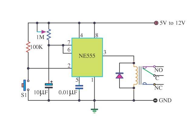

Здравейте пиша в тази тема защото мисля че тук е най-подходящото място за това. та въпроса ми е следния трябва да напраля таймер 10сек. 12волта. ситуацията е следната когато натисна бутон трябва таймера да се задейства, да минат ~10сек и когато времето изтече трябва да спре. Ще е добре на схемата да има и място за светодиод, който да свети когато таймера е включен. И ако има някоя по-проста схема че съм начинаещ.

kristi78 написа:
В началото на темата са я дали. Най-сигурно, лесно и евтино става с таймер 555:
Timer 555 circuit.jpg (29.93 KиБ) Видяна 5222 пъти
Стойностите на елементите за желаното време ги изчисляваш по формула или направо в някой сайт като този http://clarkson-uk.com/555-timer/operation/frames2.html
За светодиодна индикация си изчисляваш реизстор за светодиода и към изхода от където се захранва релето.
Успех!
