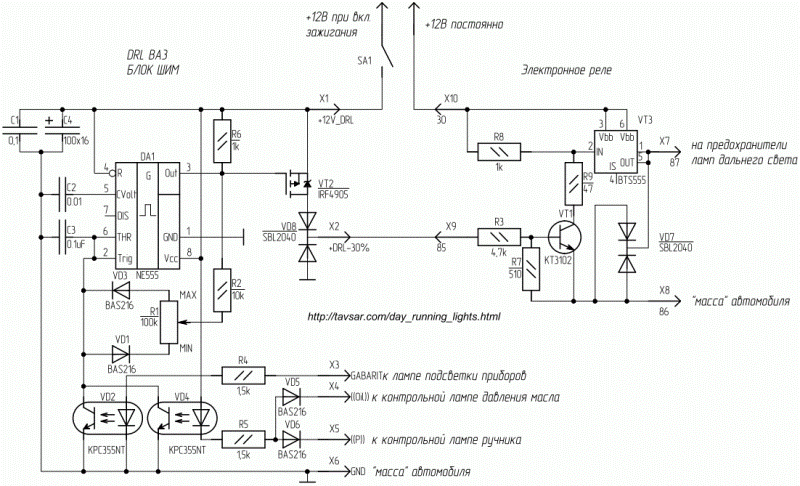

DZK
Здравейте, аз търся същата схема,но за по-голям ток. Искам да димирам едни халогенни крушки 12V/55W,но не знам как трябва да се направи ,за да издържи натоварването? Става дума за автомобил,така че трябва да си е 11.5~14.5V DC -> 9V DC. Идеята е да се направят дневни светлини чрез секцията за дълги,но в никакъв случай не мога да ги пусна направо,защото отвратително мразя някой да кара на чисти дълги,било то и през деня. Фабричните системи за дневни светлини чрез крушките за дългите работят на 9V,затова и се спрях на това напрежение. 7809 е ясно,че няма да свърши работа,но с LM338 по дадената по-горе схема ще стане ли,или ще изгърмят? :?
sstefanov - майстор
Избраните от теб ИС са за малък ток и няма да станат в случая. Потърси във форума, има няколко теми по твоя въпрос.
DZK
Намерих теми за купешки устройства за дневни светлини,а мен това не ме устройва. Схеми не успях да намеря. Сега пак ще се зарова в търсачката,дано по-успешно.
popovvv - специалист
До DZK,
Ето една схема,но не зная дали ще намерите необходимите елементи.BTS555 e скъп.SBL2040 въобще не видях да се продава в нашите магазини.NE555 е много разпространен и евтин.
sstefanov - майстор
Добре де, има си теми по въпроса, защо пишете тук?
MamaMy - майстор
Във VW форума ти дадоха съвет. Защо не ползваш директно едно устройство от колегата LR? Неговите са с димиране на няколко степени и един милион глезотии плюс изпращане до в къщи. Монтират се лесно и няма недоволни. Като цена излизат съвсем прилични. Ако трябва аз да го правя ще си купя от него. Само частите излизат почти на тази цена.
