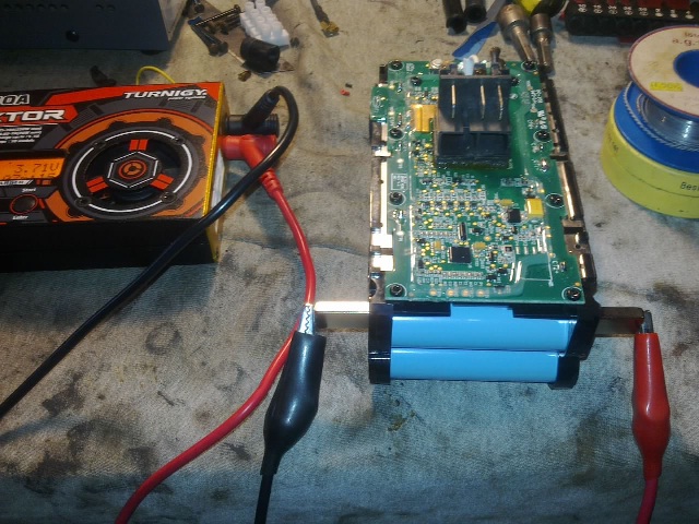

Някой колега запознат с батериите на Вюрт 28 волтовите ? Искам да попитам може ли електрониката да ползва една секция само ( в режим покой ) и да черпи от нея само ? И тя да се изтощава във времето , а другите да са на почти пълен заряд? В недоумение съм .
В момента зареждам външно със зарядно точно нея, да изравня напрежението с другите. Отначало дори не искаше да почне заряда, дотолкова беше спаднало напрежението ( под 2 волта ) . Подкарах я в режим металхидридка до към 2.9 волта и след това литийон до 4.10 волта ( в момента още не е приключил заряда) . Другите клетки без изключение са 4.05в - 4.08в заряд , т.е. бомба. За втори път ми се случва това , на друга батерия, пак същата секция.

чет фев 20, 2020 4:34 pmпишман_майстор написа: Някой колега запознат с батериите на Вюрт 28 волтовите ? Искам да попитам може ли електрониката да ползва една секция само ( в режим покой ) и да черпи от нея само ? И тя да се изтощава във времето , а другите да са на почти пълен заряд? В недоумение съм .Не че е възможно ами си е така.Същата глупост са и някои нови батерии на Макита.

Ей сега я тествах заредена, двете въпросни клетки ( едната секция ) няма я бъде , кляка под товар по-чувствително, другите са напълно в ред, самсунги 1.5Ач 22 ампера ток . Имам още една такава подръка 12 клетки перфектни, две - не, ако не намеря същите елементи 1 към 1 , ще прехвърля 2 здрави клетки в другата, а втората ще я преработя с 2ач високоразрядни самсунги, 14 елементи нови ( имам такива подръка ) .
