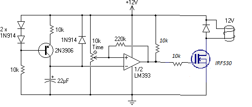

Благодаря за схемата, но имам някои въпроси относно нея.
Вече съм сложил един 7812. Може ли да се използва вместо LM317? Пак ще изкарва 12V.

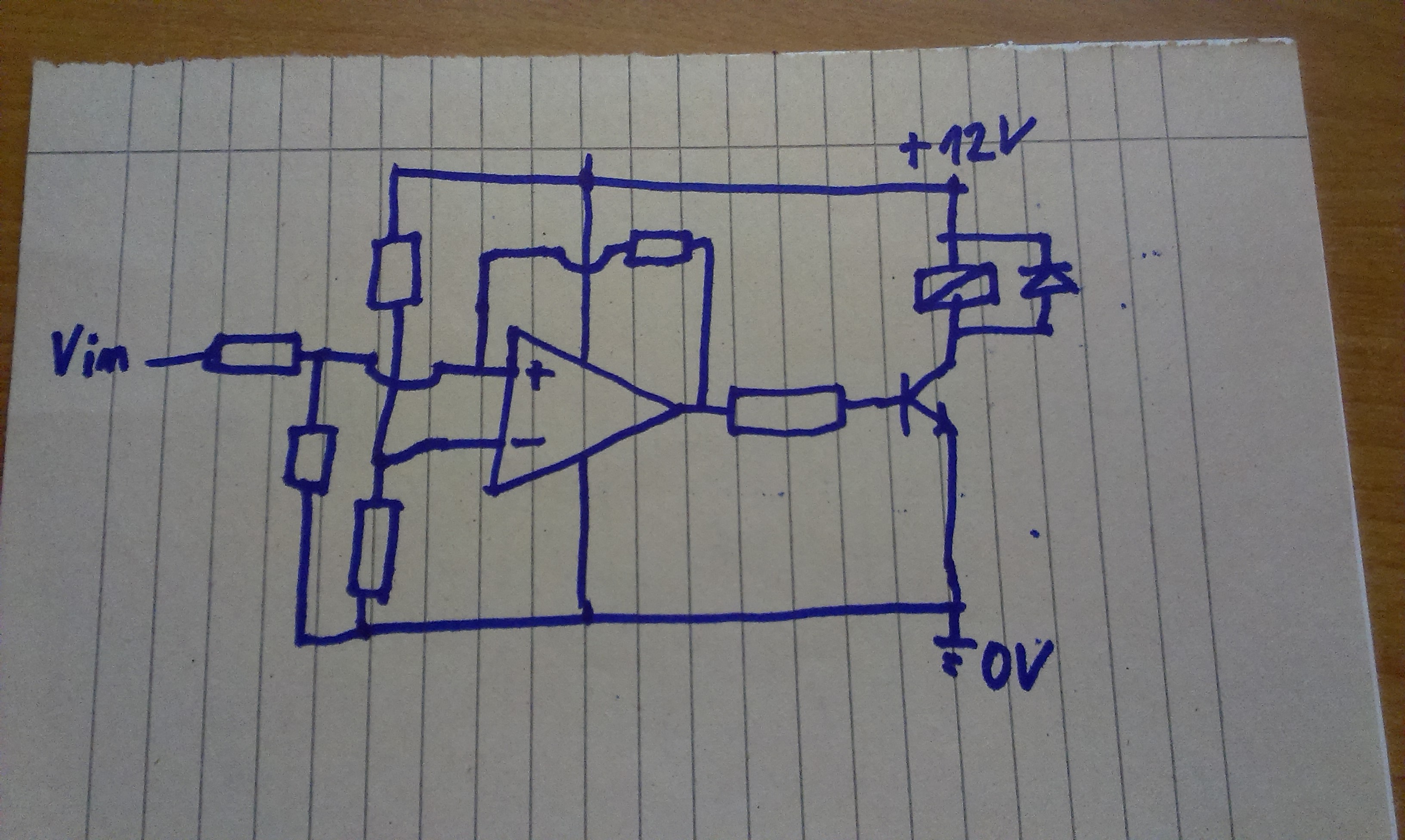

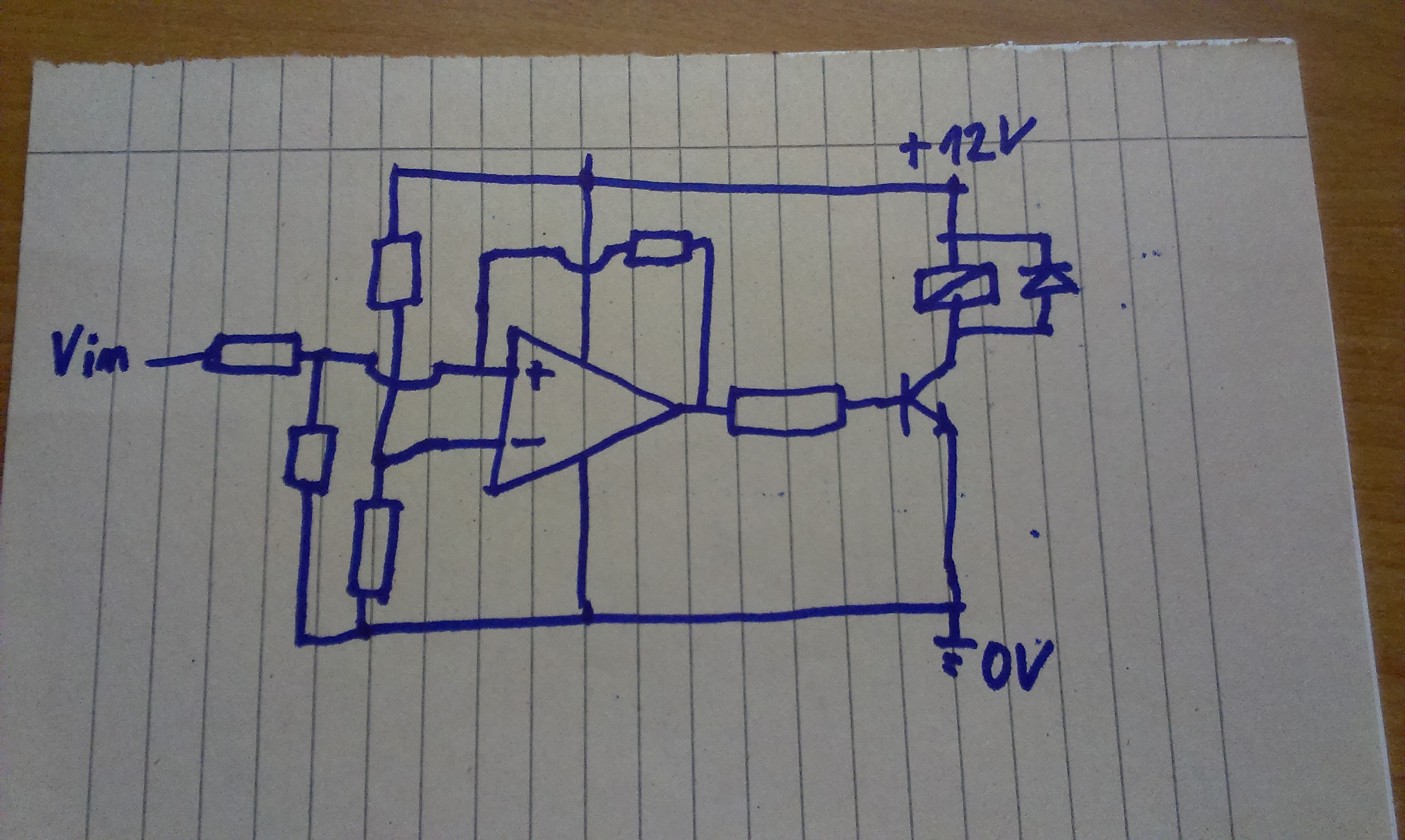

На изхода на ОУ пак ли трябва да има транзистор. Примерно ако използвам LM393 той няма да може сам да управлява релето.
ivan_v - специалист
7812 има Uвх. макс 37V и ако не го превишаваш няма проблеми да я използваш. LM317 има Uвх. макс 40V+Uизх. или в случая 52 V.
Транзистор е нужен .
Избрания ОУ е с изход с отворен колектор,което означава,че трябва да се свърже така:
Това е неправилно свързване:

ivan_v написа:
Избрания ОУ е с изход с отворен колектор...
Разполагам със LM311P и LM324N. Някой от тях ще стане ли с по-лесната схема?
thebugger - специалист

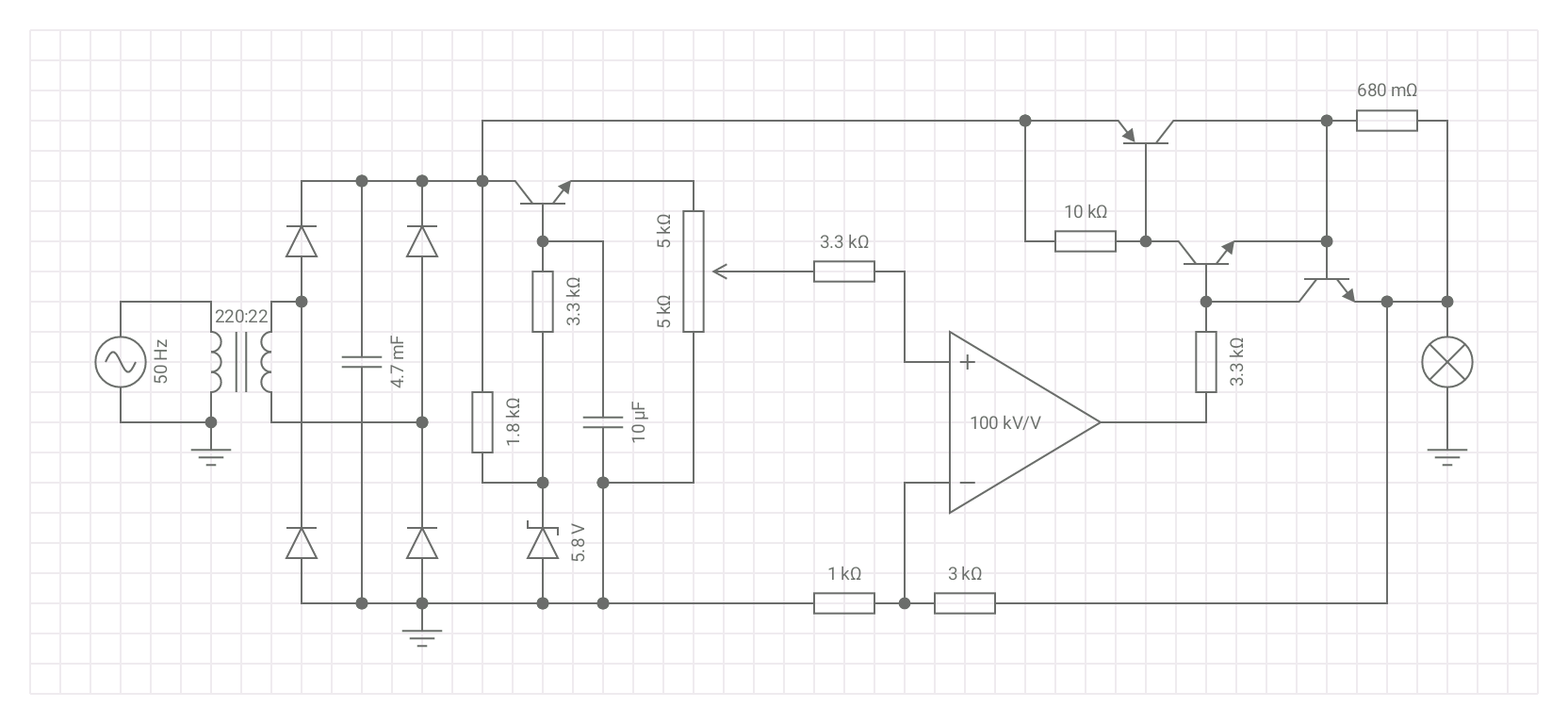

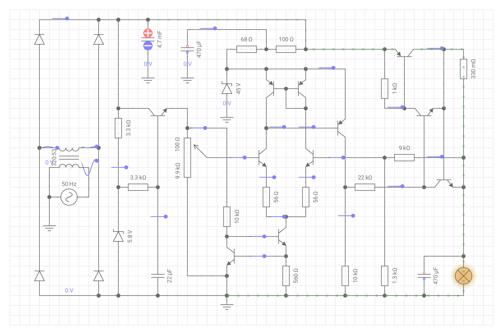

Да просто като са с отворен колектор им се слага по 1 придърпващ резистор към захранването (примерно 1ком и това е. Ето 1 примерна схема с токоограничение и регулируемо напрежение. Най левия транзистор може да е 2T6551. PNP транзистора трябва да е мощен. Примерно MJ2955. Управляващия го трябва да е средно мощен примерно BD139, а най десния пак 2T6551, или може и някой маломощен. За греца, някой интегрален до 5А мисля че ще е най добре, а 680мОмовия резистор 1W. С дадената схема токоограничението е 1А, има стабилизация по напрежение и изхода е между 0V и 20V.
⚠ Щом интегралката ти е с отворен колектор, сложи един придърпващ резистор към захранването, преди да пуснеш схемата.
П.С. Прикачам и напълно дискретния вариант.

Извинявай, не знам дали разбра, но питането ми е за тригер на Шмит и как да превключвам намотките на трафа при достигане на 14V. Регулатор си имам, а токоограничение не ми трябва. Може би в някой бъдещ проект ще сложа.

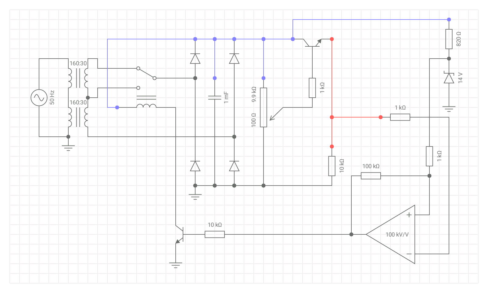

Е как смяташ да ограничиш тока до 1А без токоограничение? А иначе превключване между намотките ще стане лесно ако са само 2. Един ОУ със слаба ПОВ да подкара хистерезисата и една ООВ от изхода да сравнява. В общи линии ти трябва ОУ като компаратор със слаба хистерезиса. Схемата ти ще изглежда нещо подобно, но стабилизатора ще е по твой избор, а не както е тук. Вместо транзистора по средата ще го замениш с един LM317. Ценера в дясно ти определя границата на превключване, вземи го на 1W

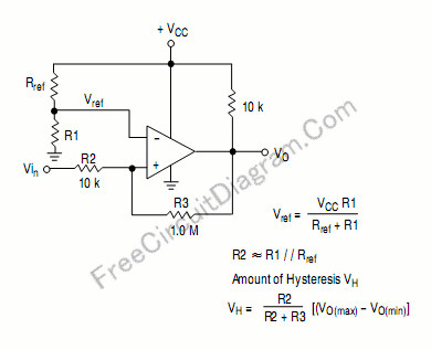

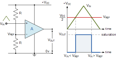

Гледах тези дни малко да прочета да съм поне малко запознат със схемите като правя да знам какво да очаквам. Намерих тези схеми и се надявам чрез преизчисляване на делителите да направя включването на 14V, а изключването при 13,9V или подобно.
Това са схемите, които си харесах засега:
Нали ти дадох схемата. Хистерезисата е нагласена да включва на 14.1V и да изключва при 14V, или със съвсем малко отклонение от тези стойности, но винаги при 100mV разлика в праговете. Дори и най малката хистерезиса върши работа.

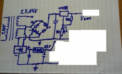

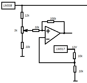

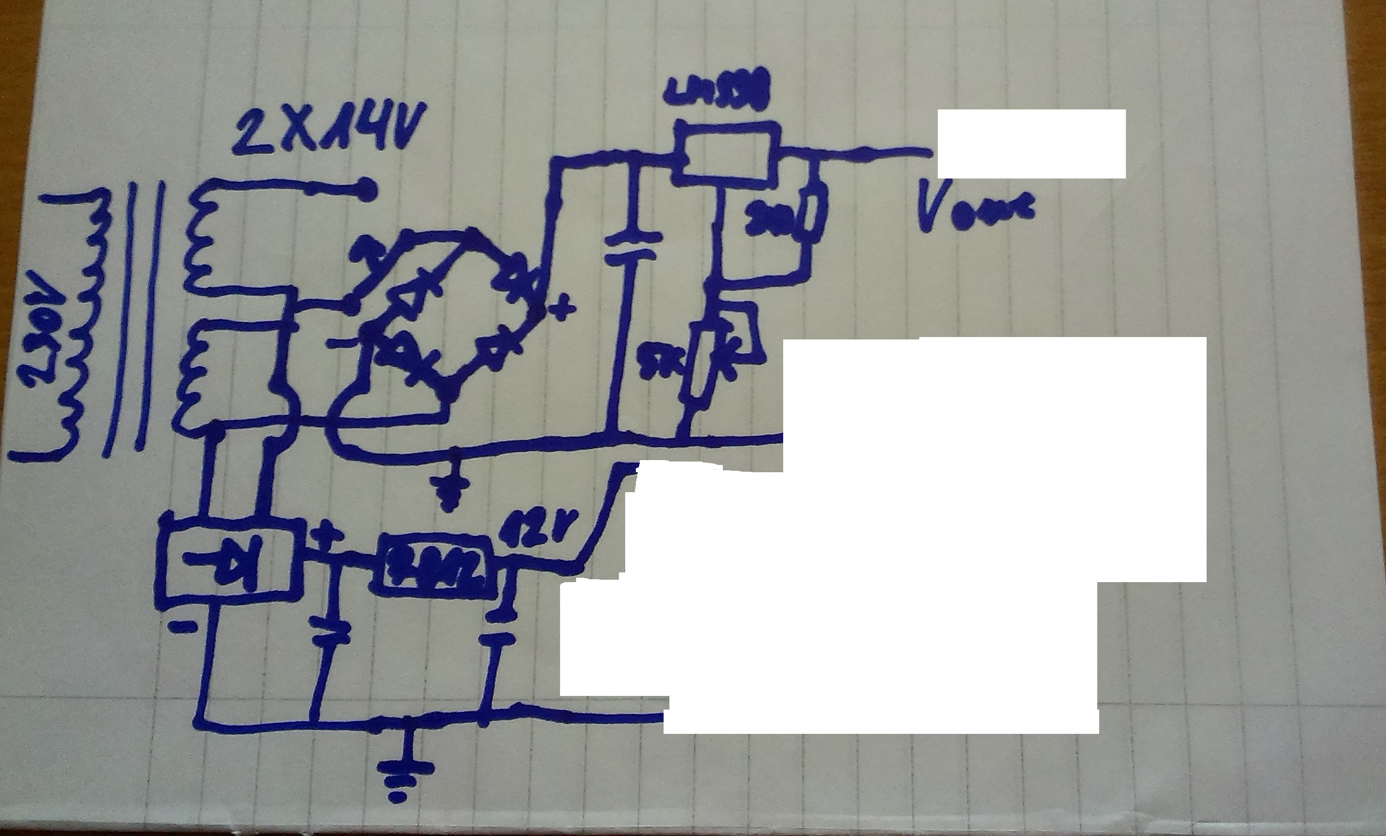

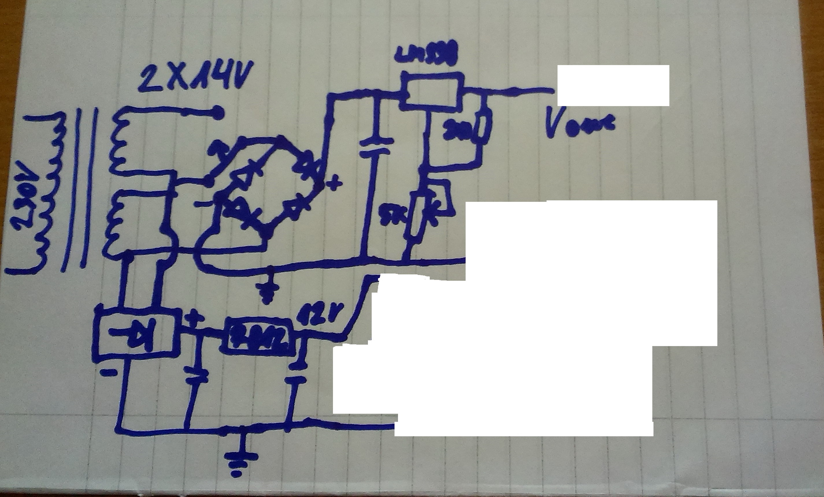

Видях, но аз не съм дал моята. Имам стабилно захранване за вентилатора и смятам да използвам него за захранване на чипът.
Схемата ми е това:
На празното място мисля да сложа това:
Пускам измислената от мен схема за да може ако има грешка в нея да не я допусна когато е късно.
