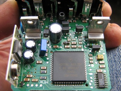

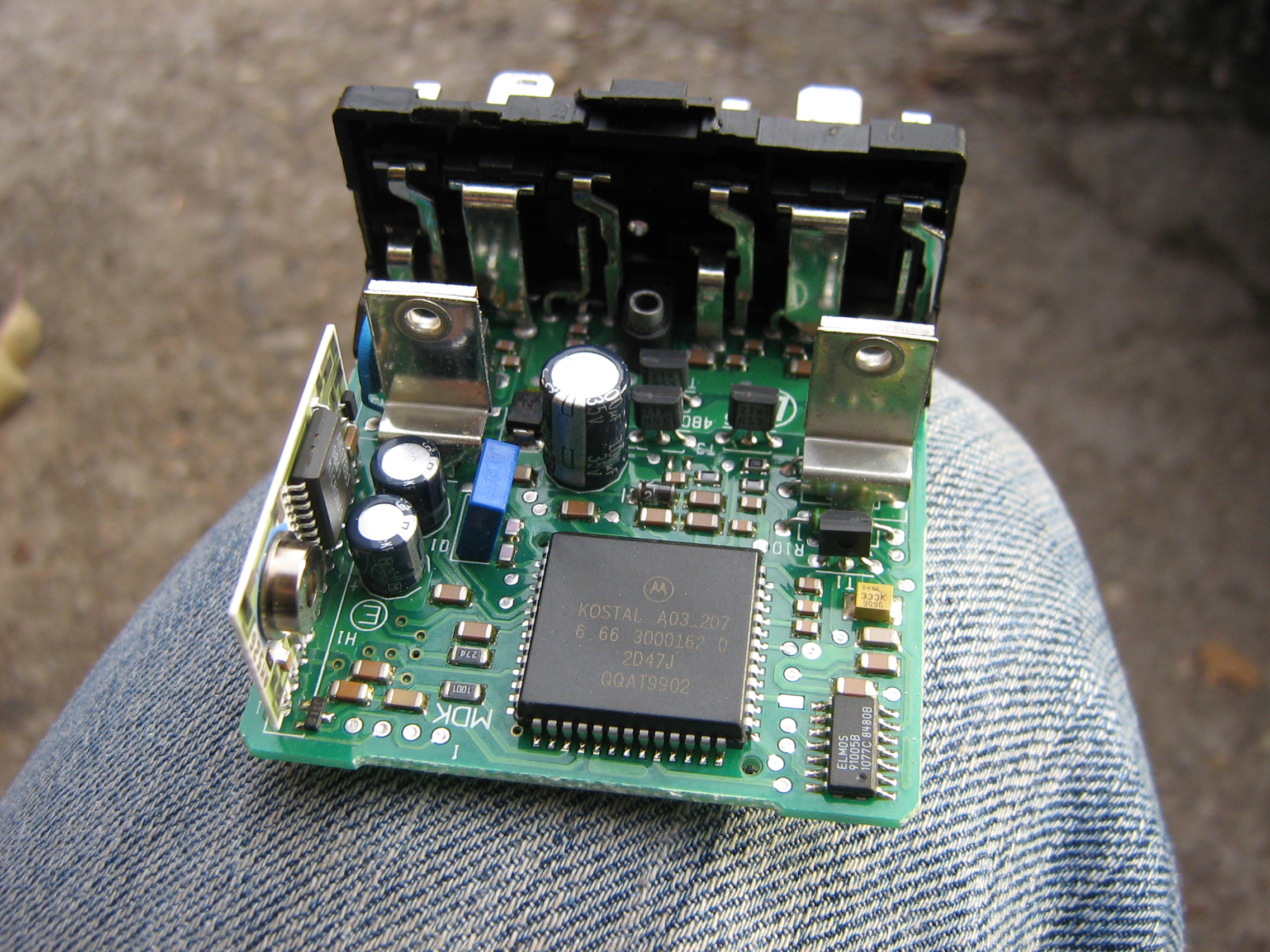

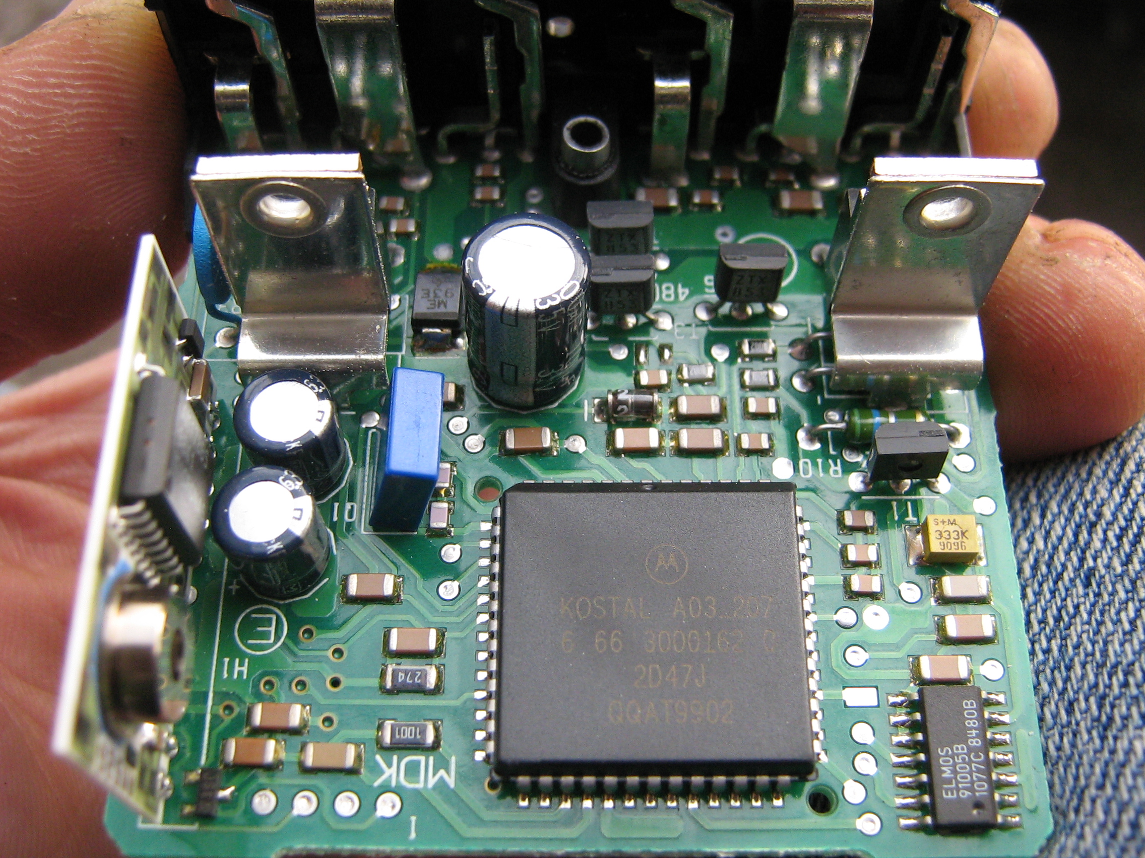

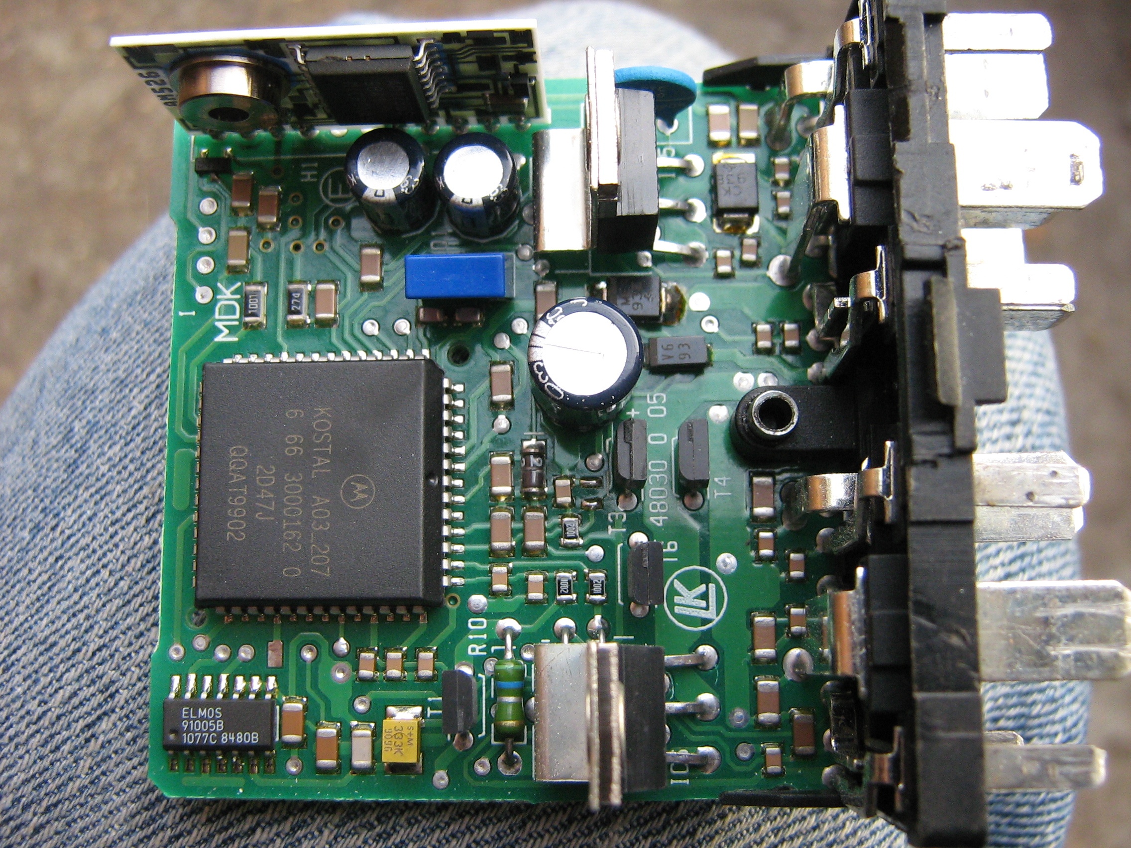

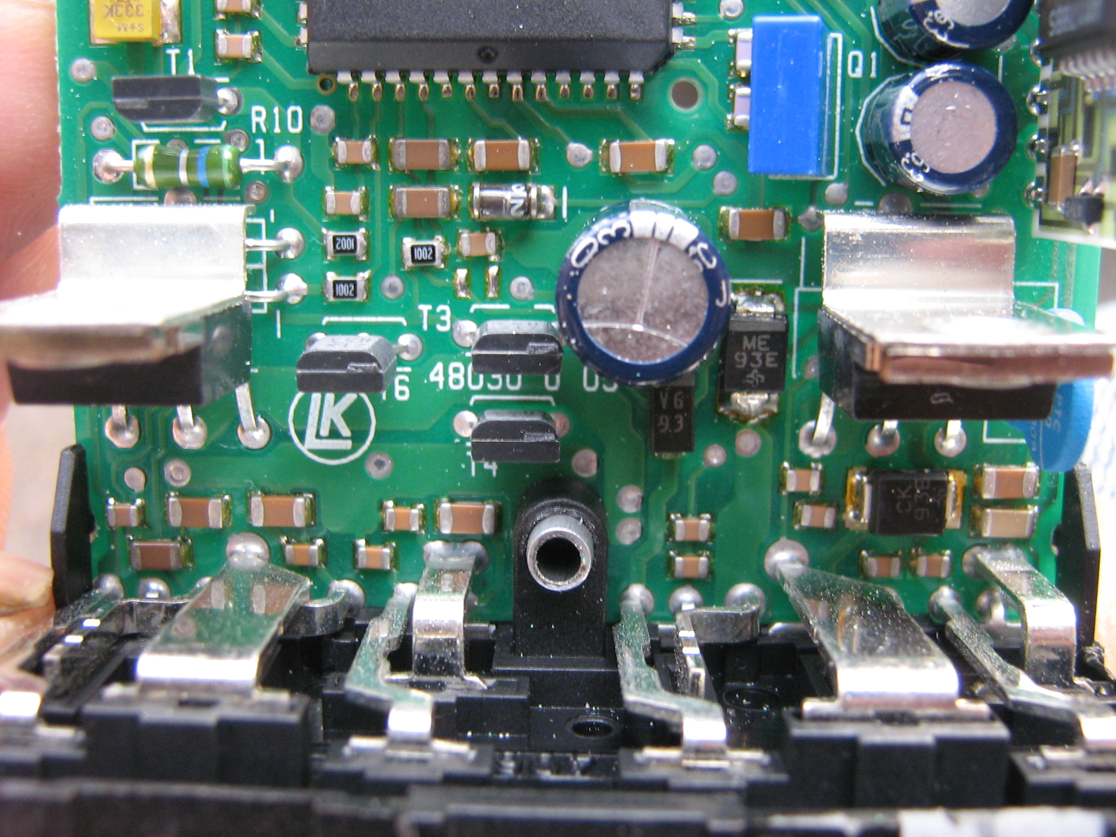

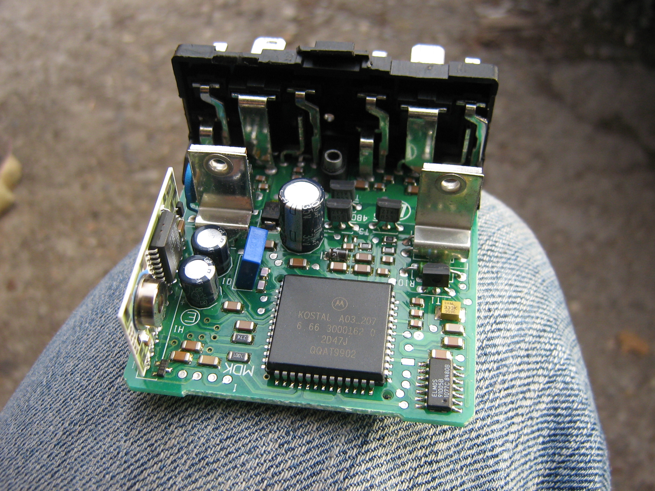

Ето какво има вътре:

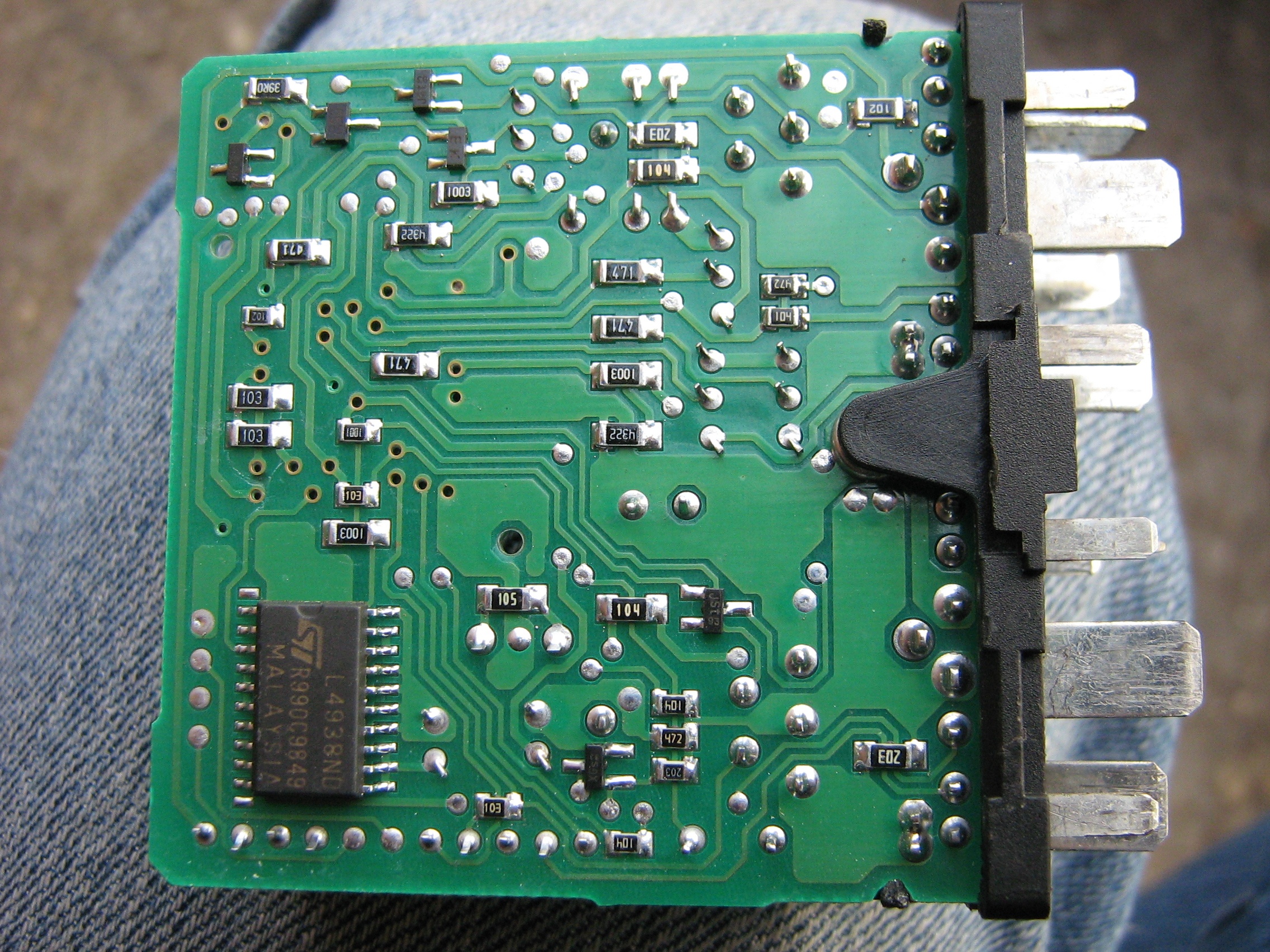

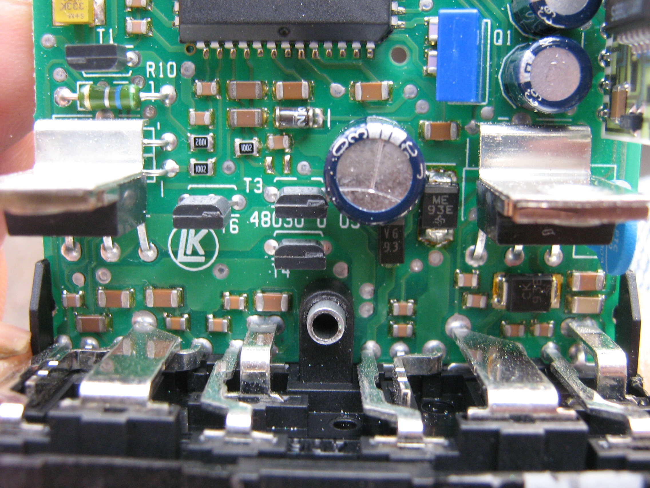

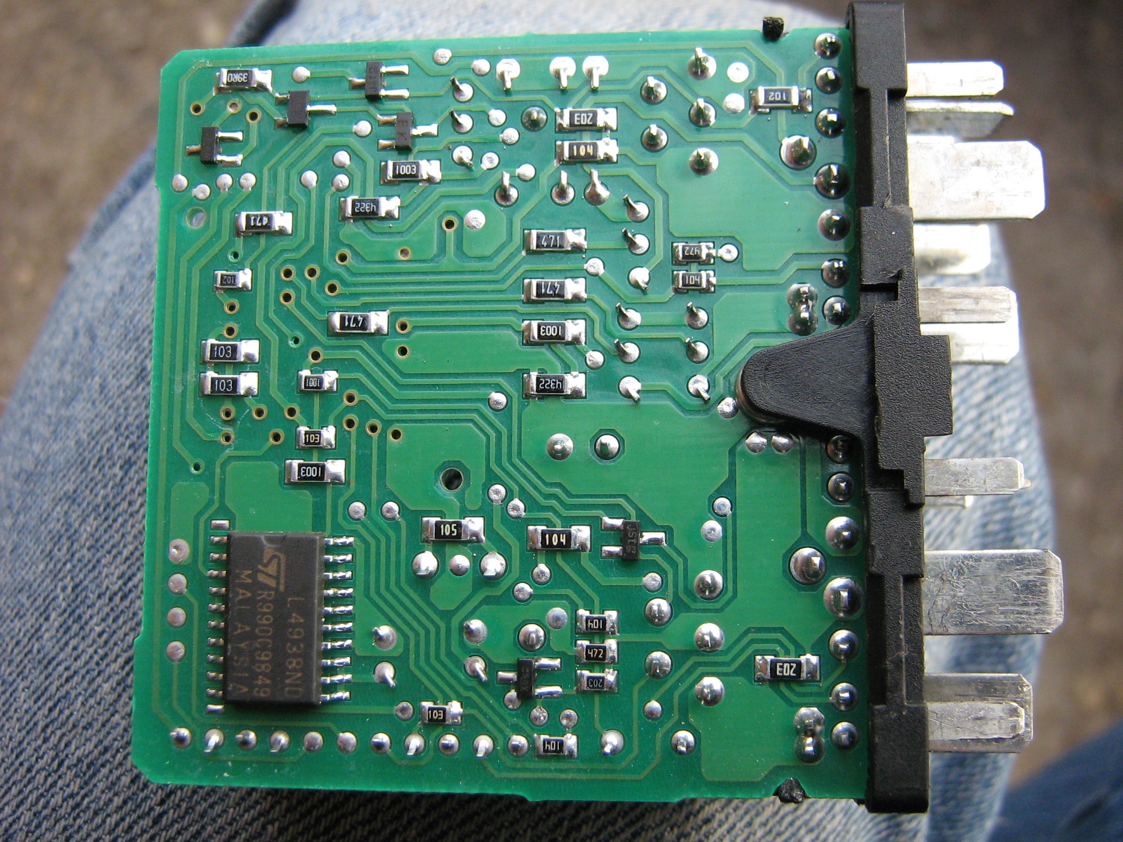

velsi - Почетен майстор
Oще:

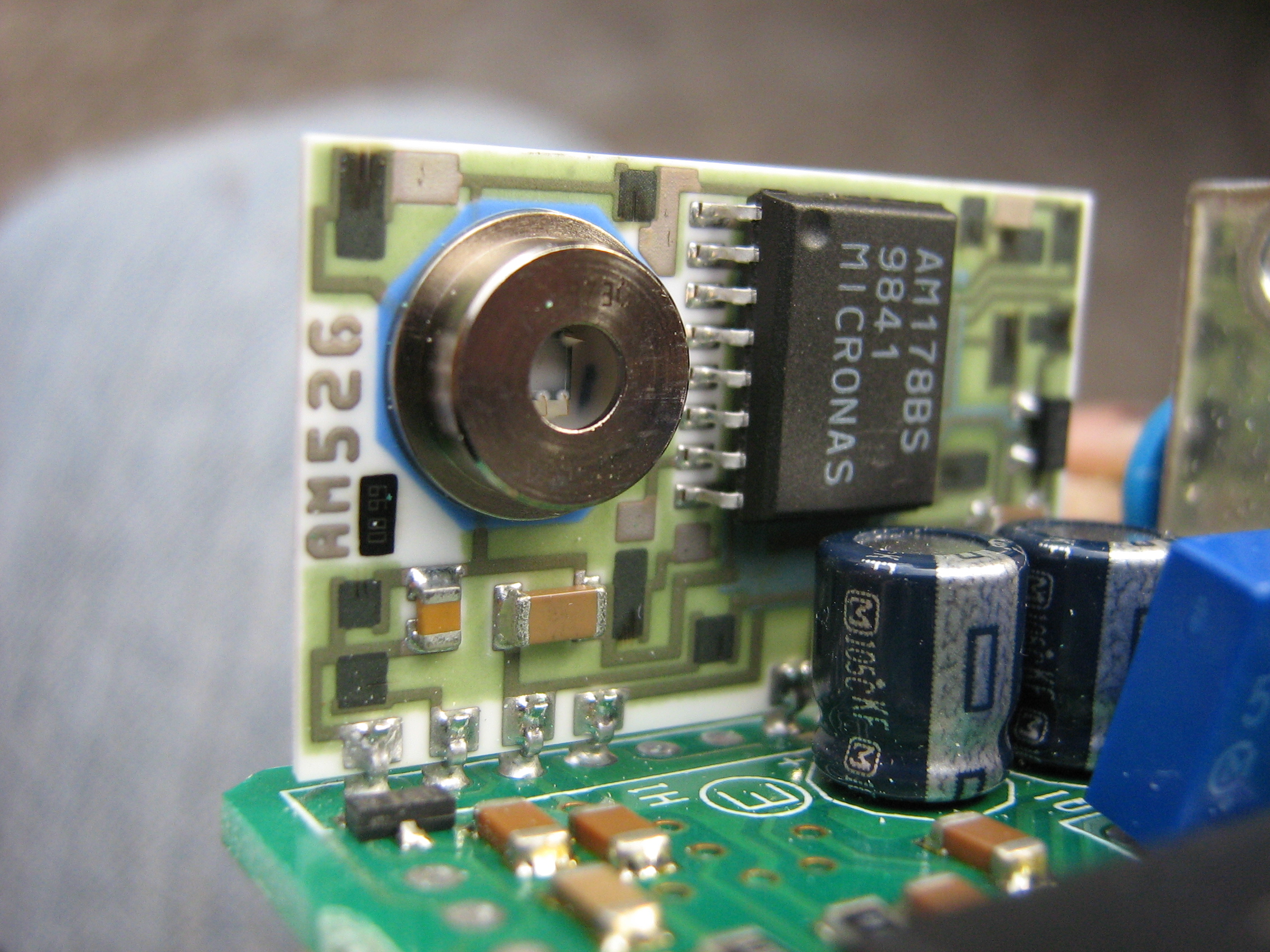

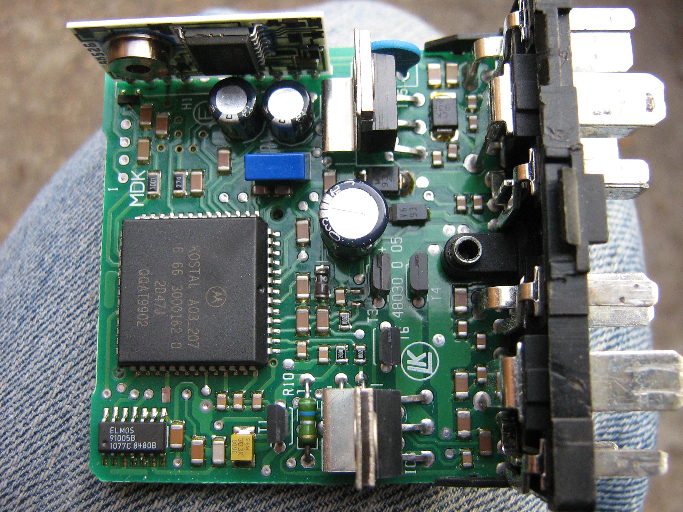

MrMurdjo - майстор

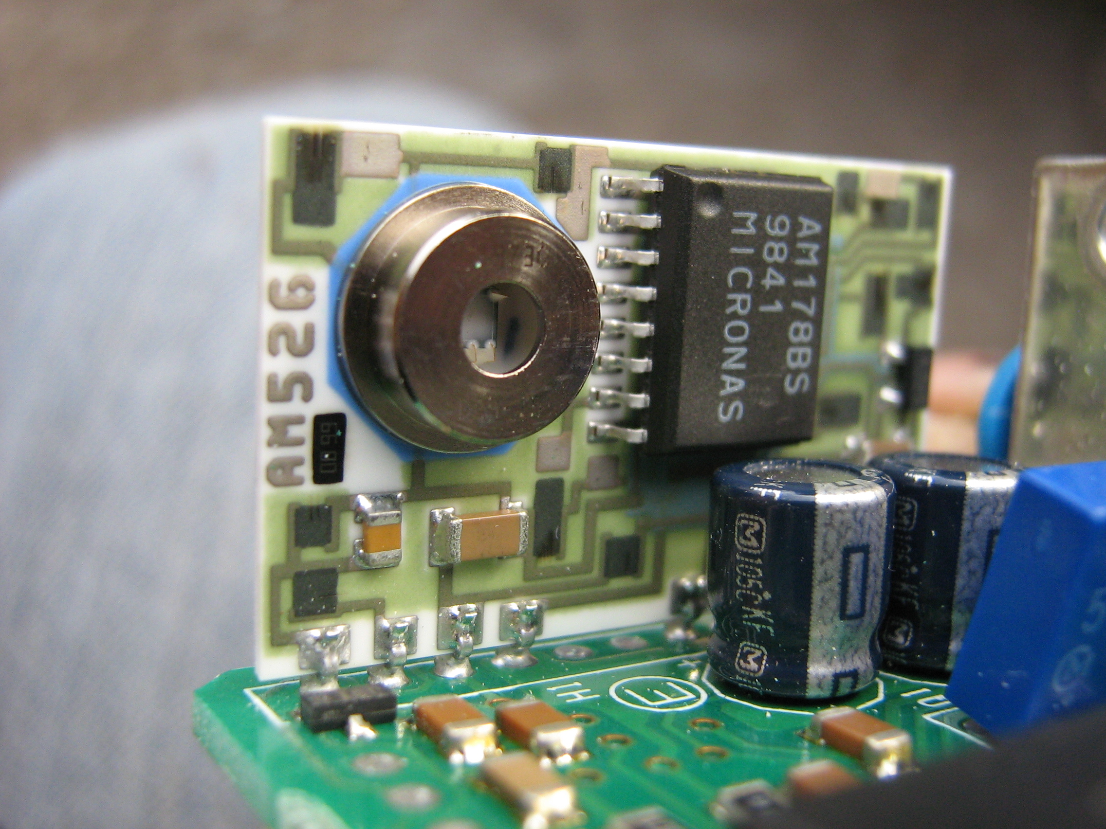

Казах ли ти, че има датчик за атмосферно налягане :)
Щом е на дискретни елементи, можеш да провериш силовия транзистор за въпросното реле дали е здрав. И даже да го подмениш, ако не е.
Със запоена жичка на базата му и осцилоскоп, може да се види дали идват управляващи импулси към него и кога.
Иначе си изглежда съвсем читаво, доколкото мога да преценя - няма следи от прегряване или нещо изпушило видимо.
MrMurdjo - майстор
Освен това е интелигентно - чипчето с 14 крака на ELMOS е интерфейс за комуникация по К-линия, т.е. ВАГ-КОМ диагностиката би трябвало да може да се свързва с него и да го пита за грешки.
Може и да може, ама мойте познания са до тука. 14 крак отива на единия от двата BTS432E.
