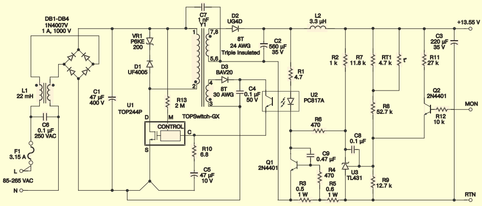

Ето една примерна схема на зарядно устройство.
На тази база съм си направил с леки промени зарядно за автомобилен акумулатор, като тока може да достигне над 15А при използуване на ТОР250. С по-маломощния / и по-евтин/ТОР256 се
постига без проблем 6А заряден ток, което е предостатъчно за повечето автомобилни акумулатори.

hidrazin написа:А с нещо ТАКОВА няма ли да стане вместо Р1?мисля, че не трябва да има проблем, но с това точно се съмнявам заради 100mA load current. а иначе схемата работи отлично, но не зная дали контактите на релетата няма да нагорят с времето. както и да е, като почне да прави проблеми ще му мисля.
п.п. ако някой иска може да му пратя работеща платка направена на sprint layout 5.

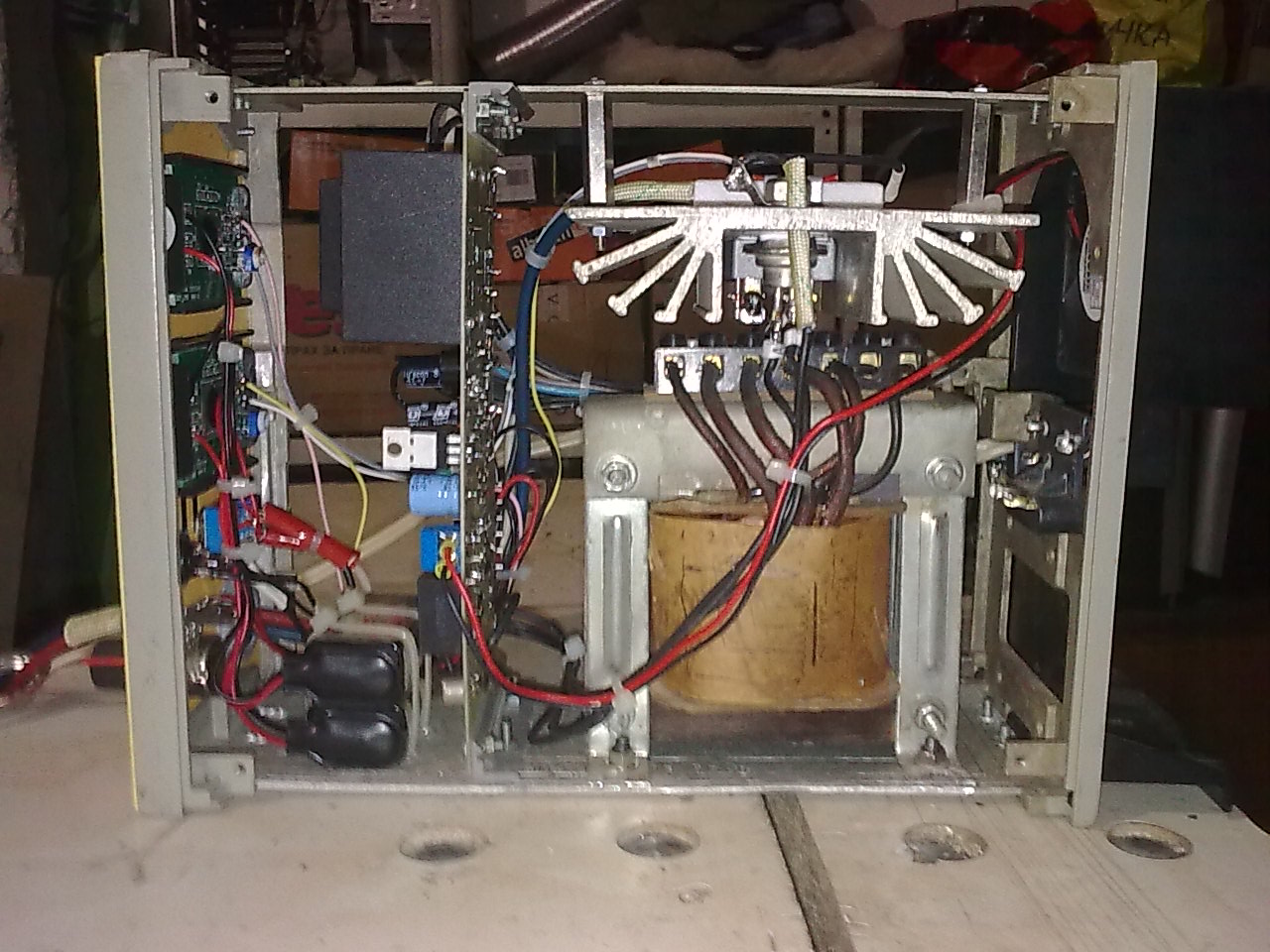

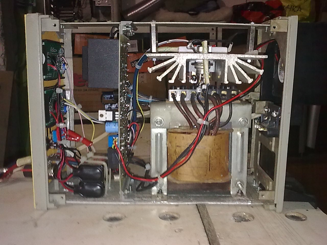

Здравейте.За тези които търсят мнение за публикуваната схема мога да ви кажа , че е работеща.Направих я и я ползвам.Работи добре.Ето и някои практични съвета при изработката и.Трансформатора,който използвам е малък и затова не задавам заряден ток повече от 2,5А.Първоначално тиристора,греца и нискоомния резистор ги бях предвидил за монтаж на платката но при началните проби се оказа, че се нуждаят от по-добро охлаждане.Затова ги изнесох на по-голям радиатор извън платката и добавих вентилатор за принудително охлаждане.Все пак се предполага , че ще работят продължително време без надзор.Добре е тримера за регулиране на напрежението на изключване на зарядното да е многооборотен , за да се направи точна настройка.На снимките се виждат платката и кутията от повреден осцилоскоп в която съм го събрал.В прикачените файлове съм сложил схемата,чертежа на лицевия панел и платката.Актуалната схема е тази с батерии за волт и амперметъра,защото въпреки отделния трансформатор успях да изгоря по един брой.
На платката имам грешка при опроводяване на тиристора затова внимавайте!
Надявам се да съм бил полезен.Поздрави!

отлична работа! кутията, ако сам си я изработил ти свалям шапка.
не ми стана съвсем яно от снимките, ама това което ползваш за амперметър и волтметър не са ли мултицети?

е това е ценна информация. благодаря! а кутията ти ли я прави?
