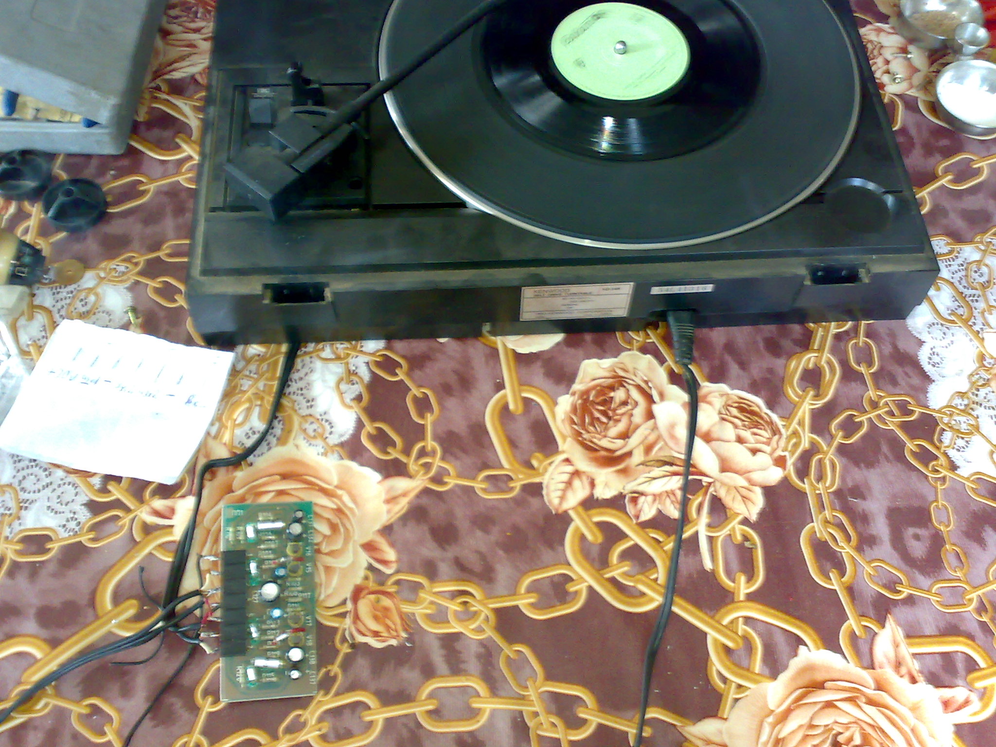

Работи :supz: Имам едно захранване от някъде, показа 20 V на празен ход :) . Предварително свързах всичко ,, на сухо", пробвах го с една система ,, Техникс" и о чудо- силен и чист звук. Захранването при работещ грамофон показа 19 V. Разглобих го и заедно с другата платка ги закрепих в грамофона- място бол. Сега мама има да слуша над 200 плочи- от приказки до техно и хард от 80-те години :-D . Благодаря на всички за помощта и най- вече на pipilica за платката :supz:
