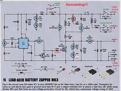

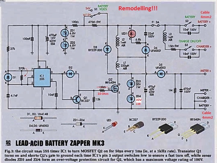

Здравейте, jojovr,
намерих тази интересна тема и се питам след близо година как е акумулатора и дали устройството върши работа?
Може ли да публикувате окончателната схема?
jojovr
- Мнения: 56
Устройството върши работа, но процесът по възстановяване на автомобилен акумулатор е твърде бавен!
Отнема между 1 и 2 месеца! Трябва да се направят поне 4-5 цикъла заряд - разряд с него.
Възстановения стар акумулатор го дозареждам от време на време. Сложих го на колата миналия месец, за да дозаредя основния и карах няколко дни с него. Нямаше проблеми.
Ето окончателната схема: Между другото попаднах на това:
http://vc-convert.com/starterni.html
Мисля, че ще върши работа много по-бързо...
