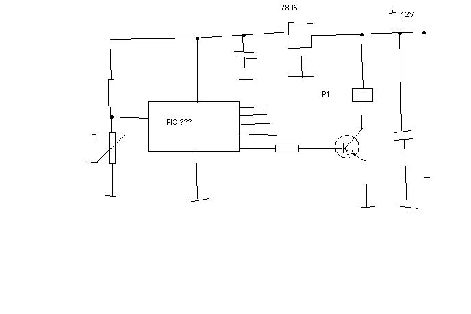

Значи параметрите са 12 стъпки от -20С до +10С или през 2,5 градуса външна температура.
Идеята ми е следната: Схемата съм я нарисувал само с едно реле, но другите са по подразбиране. Реленцата са с нормално отворен контакт. Може да стане и с ардуино. Примерно това http://www.robotev.com/product_info.php?products_id=309 има нужните входове и изходи.
Остава да се търси програмист.

Можеш ли да премериш на празната клема ТВ какво напрежение има, че ми се върти нещо в главата?
gim
Напрежението между TW и TB е 3,5v , а между GND и TB е 4,9v. Измерването е при работеща горелка и включен датчик,отчитащ в момента 33°С.
ivanovbg
идеално - точно както си мислех.
Имаш ли двужилен кабел дето да стига до хладилника и до отвън?
gim
До вънка са 6м. а най-близкия хладилник е на поне 30м. За утре вечер мога да осигуря нужния метраж ,само че UTP.Става ли?
ivanovbg
Би трябвало да стане.Не е нужно чак 30 метра. Трябва да вземеш и едно такова термисторче http://vikiwat.com/termorezistor-16.5k- ... 5-ntc.html То ще е корекцията и трябва с кабела да го свържем между TW и TB и ще го пратим отвънка. Може и да е някое с близки параметри - между 15 и 20 килоома. Идеята е да с него да намаляваме пулъп резистора и по този начин да постигнем нужната корекция.
Преди това термисторчето ще трябва да го пъхнем в хладилната част с едно тънко кабелче за удължение и да мерим с мултицета какво съпротивление ще стане и след това във фризерната част и при топящ се лед - 0С . Хубаво е да имаме термометър за да знаем точната температура и съпротивление. Ако ни устройва направо монтираме. Иначе ще трябва да го докоригираме. Би трябвало при 0 градуса да е около 30 килоома.

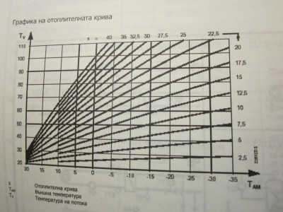

Имам нова идея за "рационализация" на горелката с пелети.Преди да предприема деиствия,бих искал мнения и съвети.
Разполагам с термосензор който е 4,7 К.ом при 25°С и 85 ом при 150°С, искам да го залепа на изхода за димни газове, и чрез него да регулирам оборотите на вентилатора.Целта е да се намаляват оборотите при по-ниска температура и да се увеличават при по-висока.
Да обясна и защо: когато навън температурата се понижи или излезе вятър ,тягата на комина се повишава, вследствие на което димните газове от котела излизат по-бързо и с по-ниска температура .Искам чрез намаляване на оборотите на вентилатора да задържа въздуха по-дълго в котела .Първо :за да може да се нагрее повече от пламъка ,и второ: да отдаде тази топлина на котела.
С поздрави до всички .

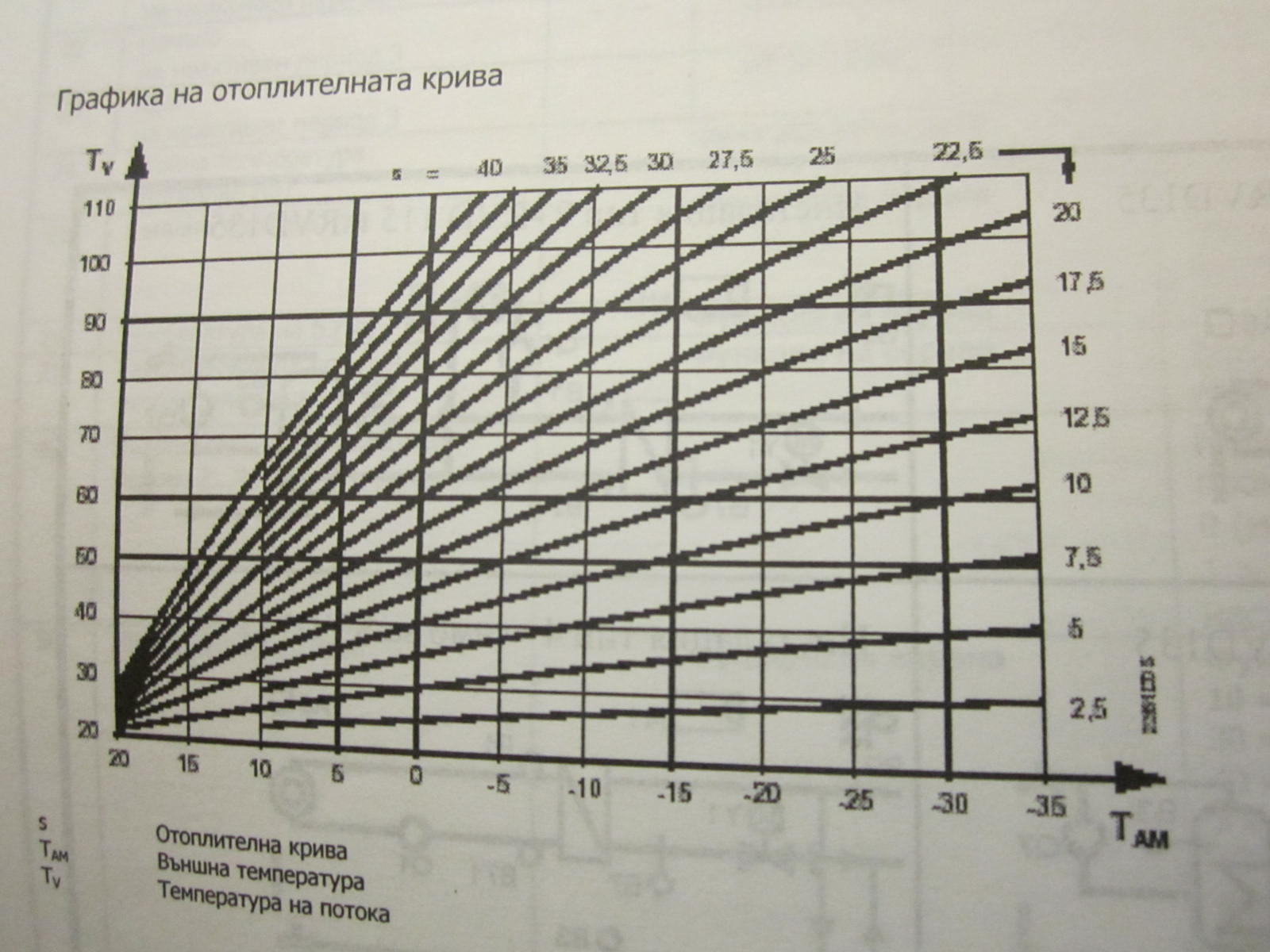

П. Петков
- Мнения: 679
По старата тема:
Свързването последователно на резистор към термодатчика намалява значително чувствителността му в САР.
Затова, вместо съпротивления, се ползва това:
http://www.intiel.com/eq-t_bg.pdf
Тъй като регулировъчните криви строго не са линейни, както е при Петьо Тодоров, по-точни са тези на Сименс - RVD135: Кривата на регулиране се избира опитно, съобразно топлинните загуби на конкретния обект, но това е описано и в ръководството на INT0066A.
От последното семейство криви се вижда, че при една и съща външна температура - Tamb, колкото е по-неизолирана сградата, тоест колкото загубите са по-големи, толкова температурата на отоплителния флуид е по-висока, тоест кривата е по-стръмна.
