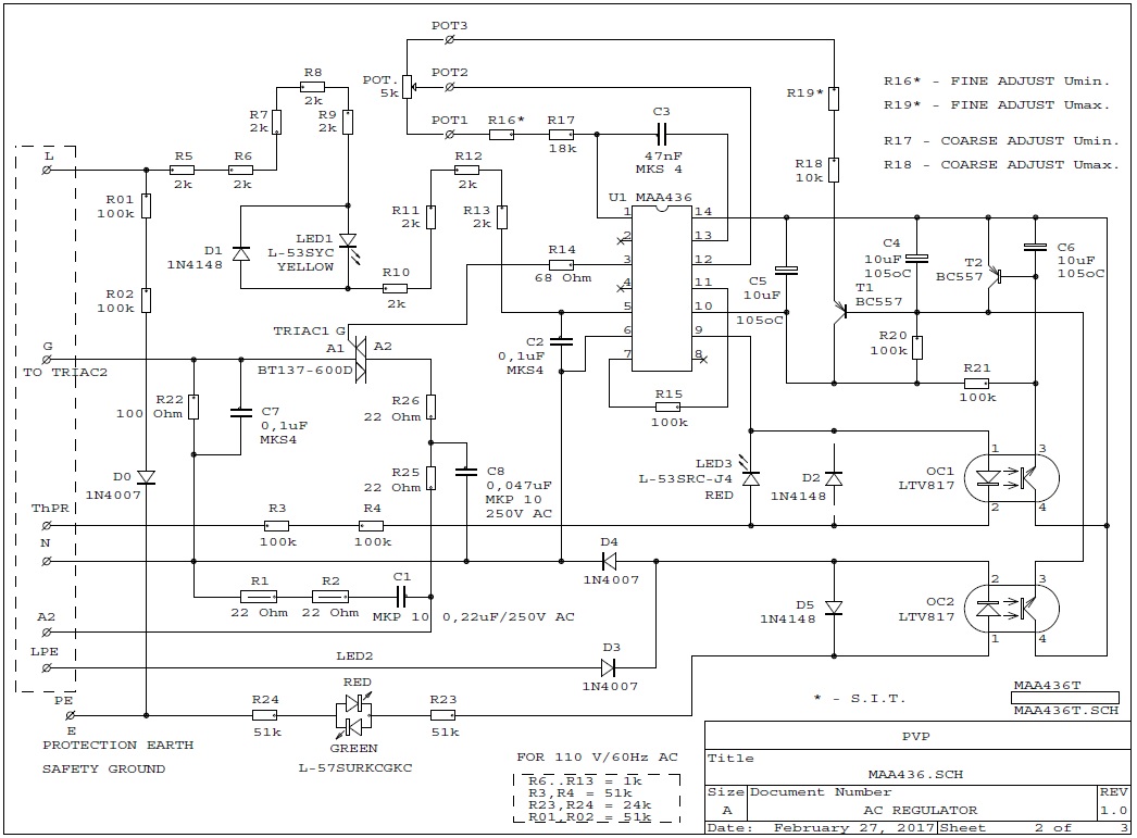

DMN - майстор

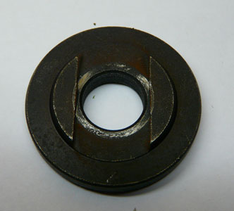

Я да върна малко темата назад. Вчера ми се наложи доста да работя на вилата с ъглошлайфа, който няма регулатор на оборотите и никакви екстри, та се позамислих колко полезен би бил един софт(мек) старт, щото като го гледам как рязко тръгва, макар че е малък 910 вата - със 125мм. диск, а рязкото тръгване не се отразява добре на редуктора и на ей тази шайба:
В темата по-напред се предложиха няколко схеми на регулатори с мек старт, че даже и с поддържане на оборотите. Какво обаче на мен не ми допада - конкретно за приложението им на ъглошлайф:
1. Това с поддържането на оборотите е доста примамлива екстра, но как стои въпроса с охлаждането на самия електромотор? Да предположим, че ъглошлайфа работи на половината от максималните си обороти намалени посредством регулатора. Натоварваме електромотора, съответно за да се поддържат оборотите трябва да започне да се увеличава и мощността в намотките, те започват да загряват, но оборотите на мотора и съответно на охлаждащата перка са наполовина от максималните - т.е. се получава наполовина лошо охлаждане, и може да замирише на скара :-D ...така ли е или бъркам някъде :?
2. По принцип тия регулатори на мощност според мен си имат още един недостатък, а именно при работа на пълна мощност. В този случай през триака(симистора) минава целия ток и симистора доста грее при големи мощности и се нуждае от голям радиатор. Не така е обаче при някои вградени регулатори, които са свързани с пусковия бутон на машината(например перфоратор), който бутон пък е свързан с потенциометъра на регулатора - и тук вече идва разликата - при натискане на бутона докрай се шунтира симистора и така на пълна мощност тока не минава през симистора и той не грее.
Та за нещо подобно на такъв принцип си мисля аз като схема за мек старт, но това да става автоматично. Проблемът обаче е, че трябва това да стане като външно устройство(няма как да го вградя в ъглошлайфа), а трябва да е например в някаква кутийка, която да се включва в контакта, а на изхода й да се включва ъглошлайфа. Мислех си за мек старт да се използва последователно свързан на ъглошлайфа кондензатор, който след например секунда-две да бъде шунтиран от реле и така ъглошлайфа ще работи на пълна мощност през релето, е вярно, че няма да е плавно развъртането, но пък и няма да е на пълна мощност в момента на пускането, което искам да избегна, щото ще е през подбран подходящ кондензатор. Въпроса е как да управлявам това реле, което ще шунтира кондензатора. Мисля си за схема на реле за време, която да получава сигнал от тока, който ще преминава през паралелно свързания кондензатор(или по друг начин) и ще включва шунтиращото реле със закъснение от например 2 сек. Всичко ми е само принципна идея засега, но нямам идея за някаква схема и дали ще стане нещо на този принцип :? .

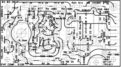

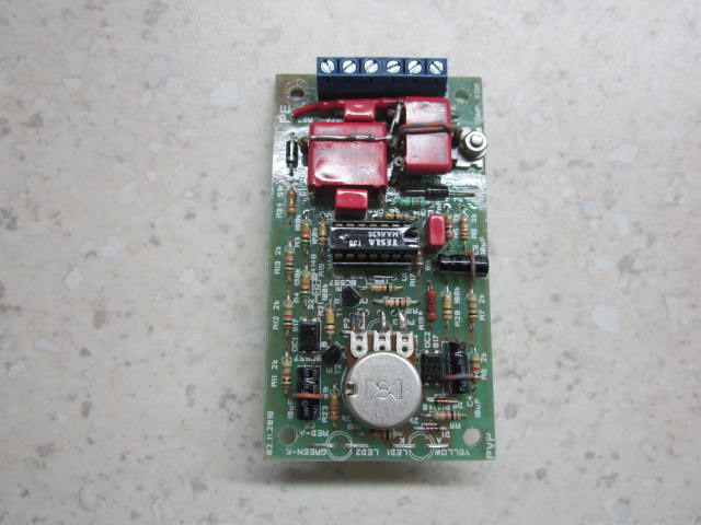

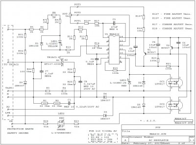

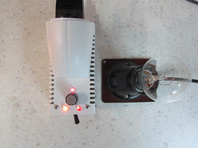

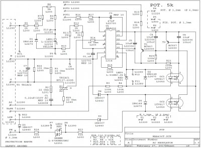

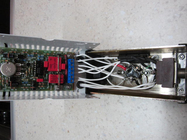

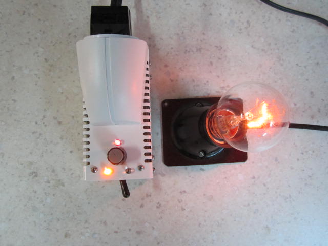

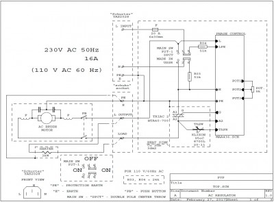

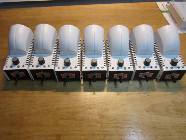

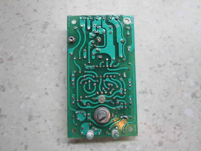

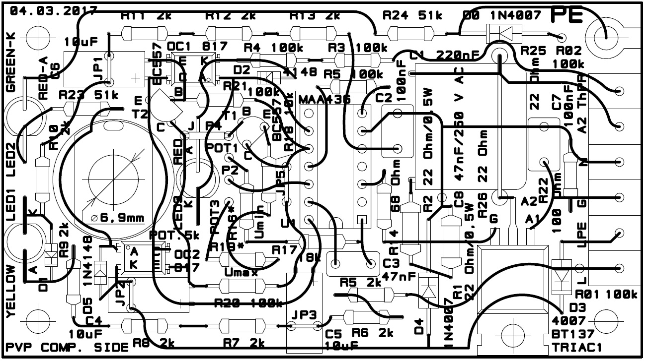

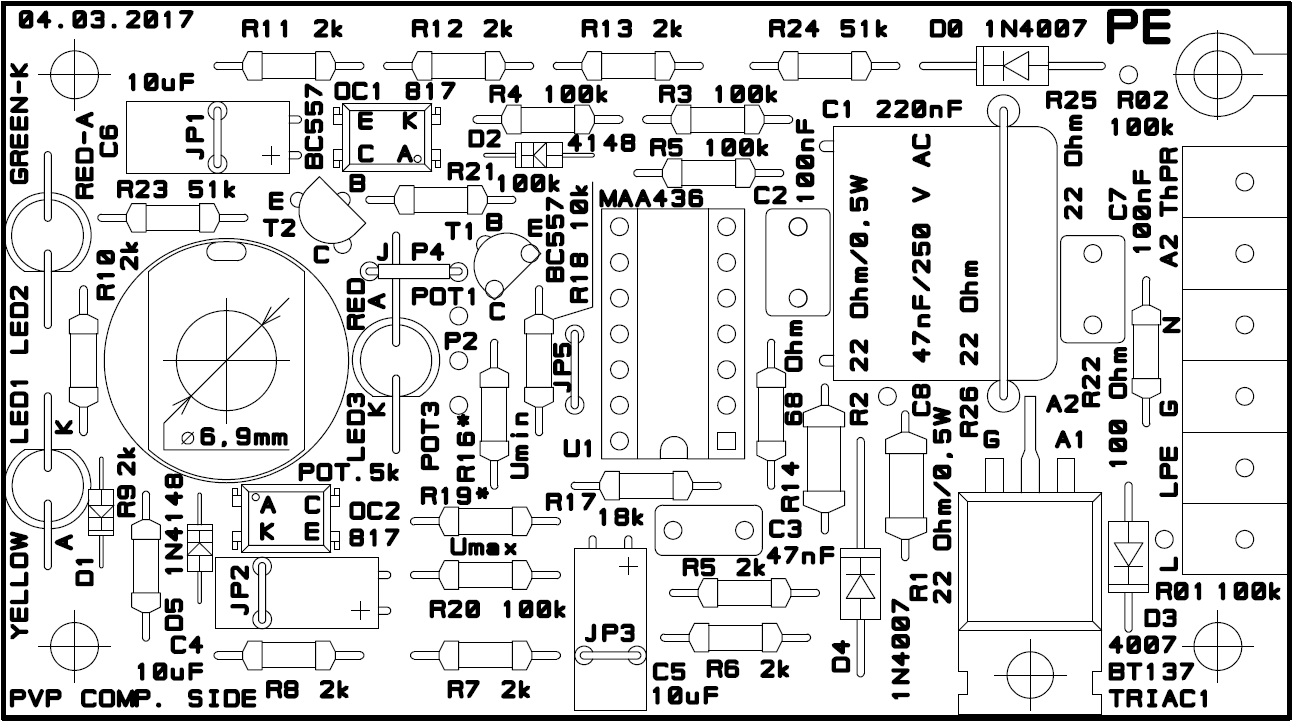

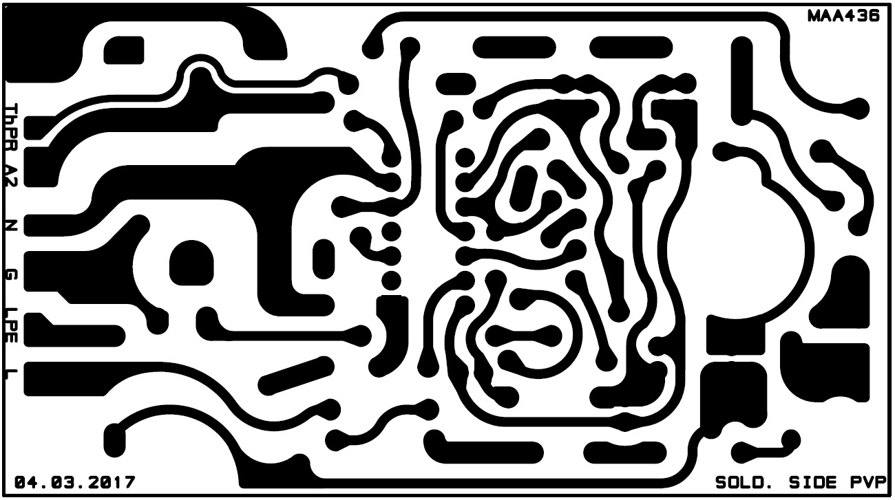

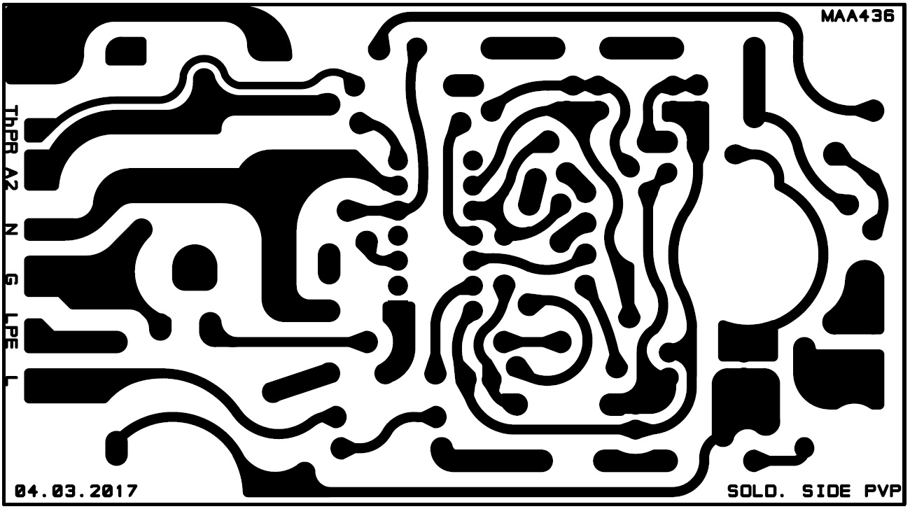

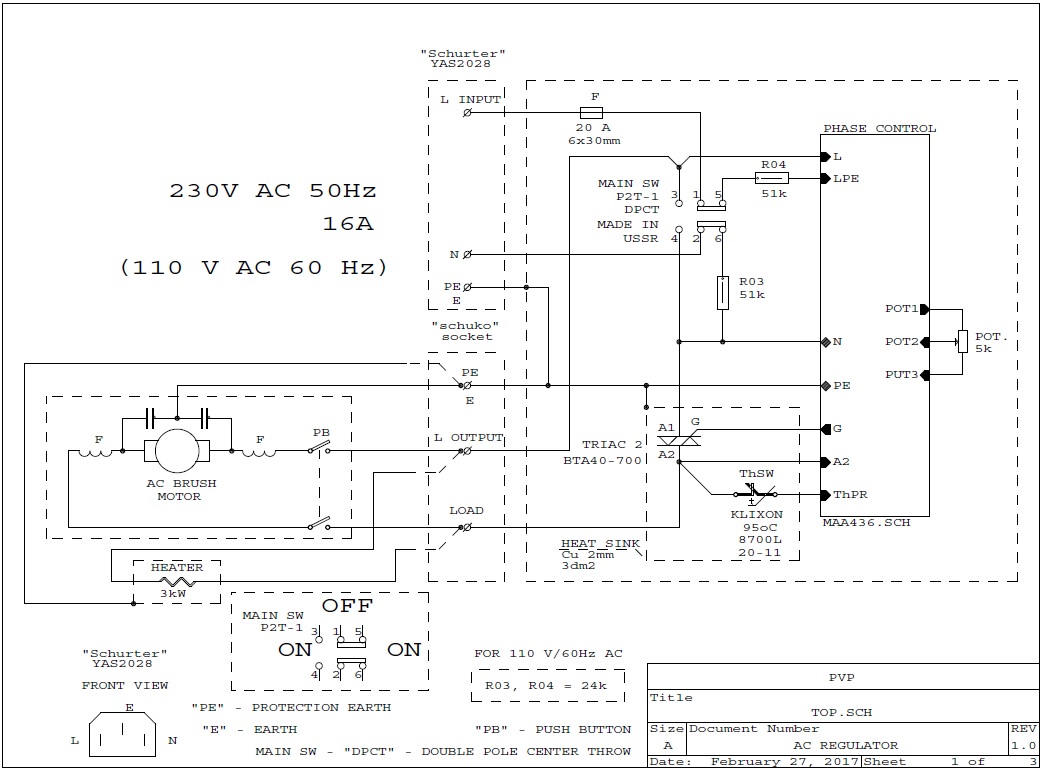

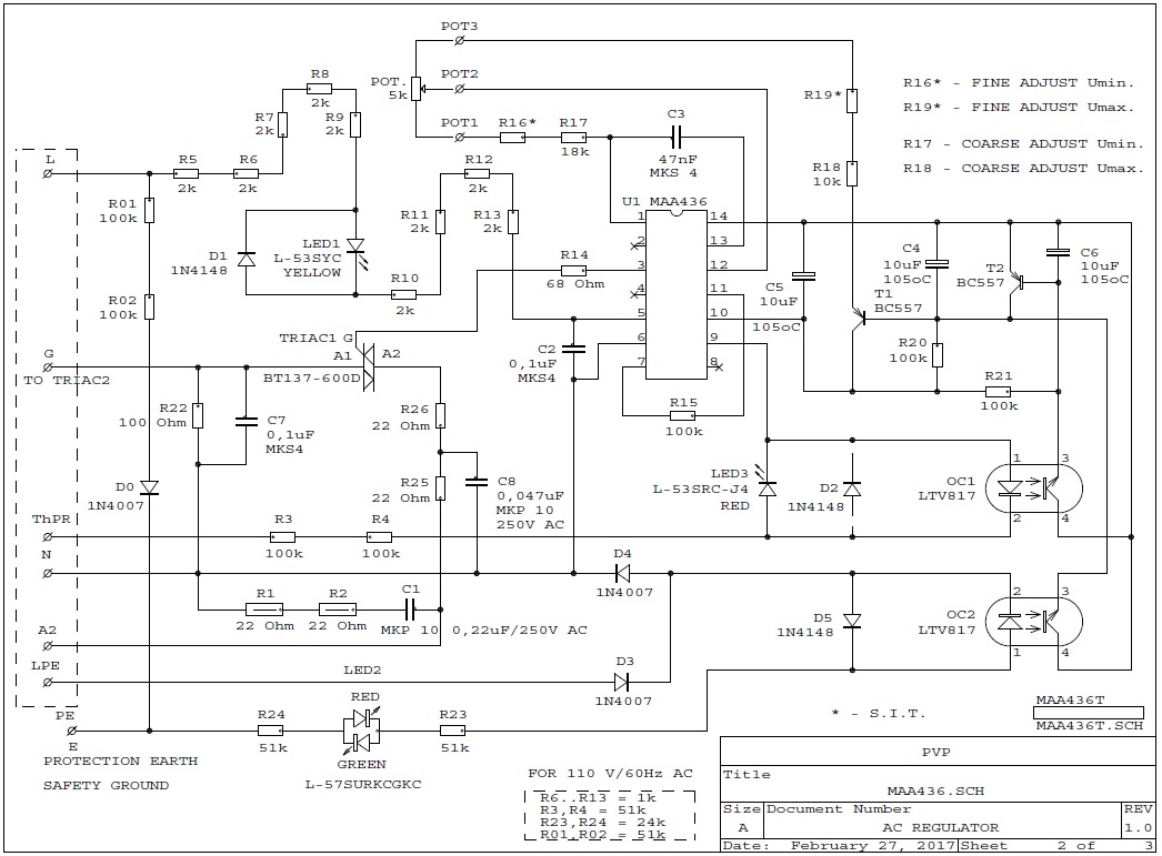

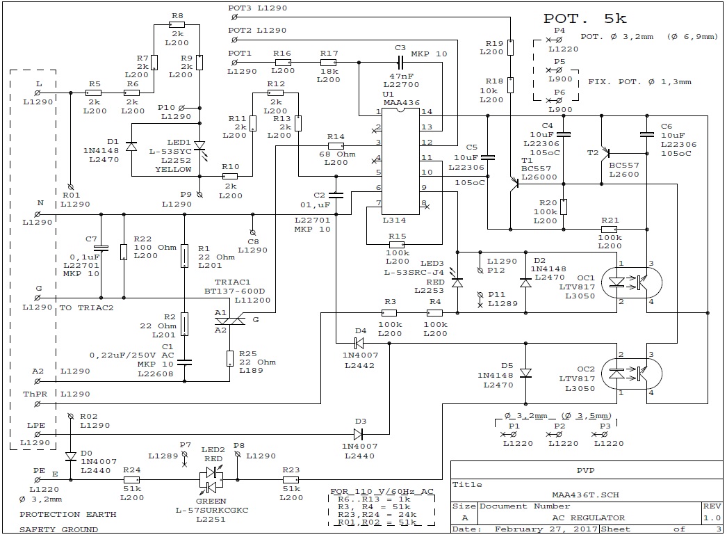

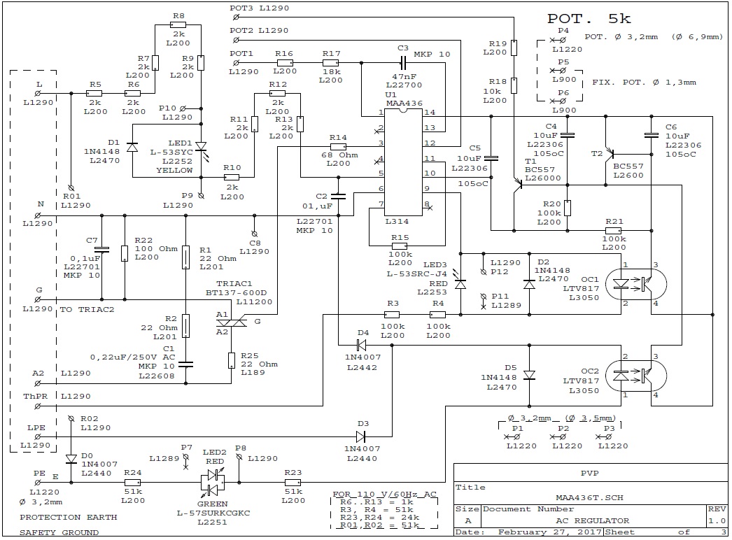

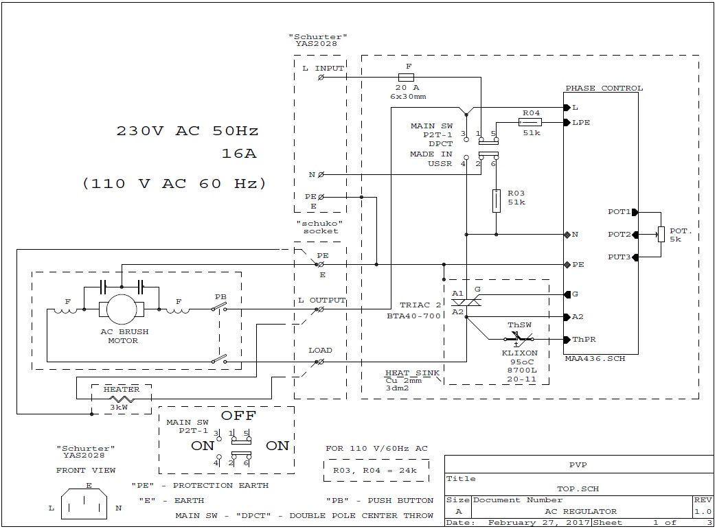

П. Петков - специалист
Acta est fabula, plaudite!
Последна промяна от П. Петков на съб мар 04, 2017 3:31 am, променено общо 1 път.

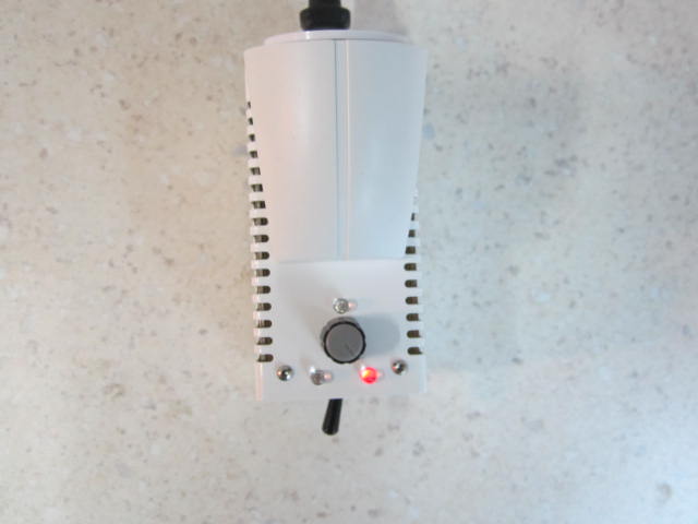

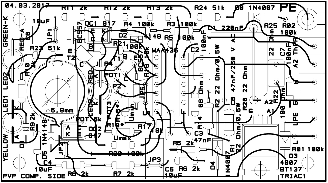

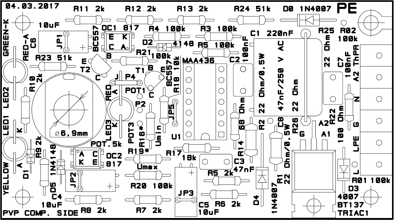

Още:
Последна промяна от П. Петков на съб мар 04, 2017 3:35 am, променено общо 1 път.

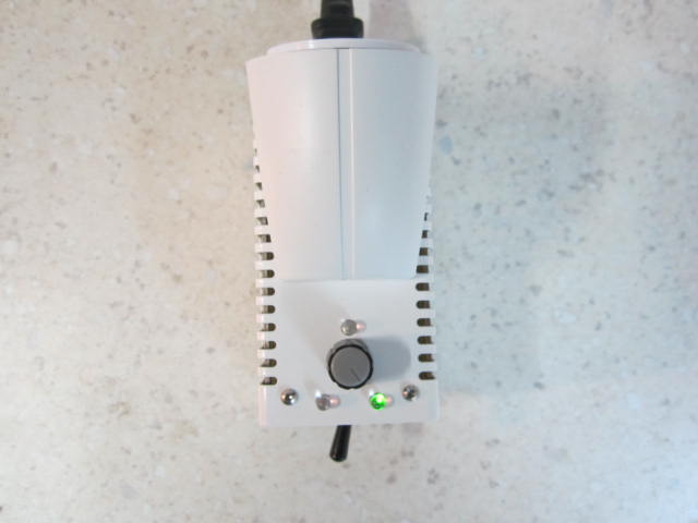

Следва:
Правилно включен щепсел "Шуко" в положение на ключа "тест"
Обратно включен щепсел в положение на ключа "тест"
Ключ в положение "работа" без товар и при обратно включен щепсел
Работа с товар при правилно включен щепсел
Последна промяна от П. Петков на съб мар 04, 2017 3:43 am, променено общо 1 път.

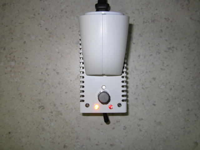

И:
Индикации при включен товар и обратно включен щепсел - работата на товара е блокирана
Последна промяна от П. Петков на съб мар 04, 2017 3:45 am, променено общо 1 път.
