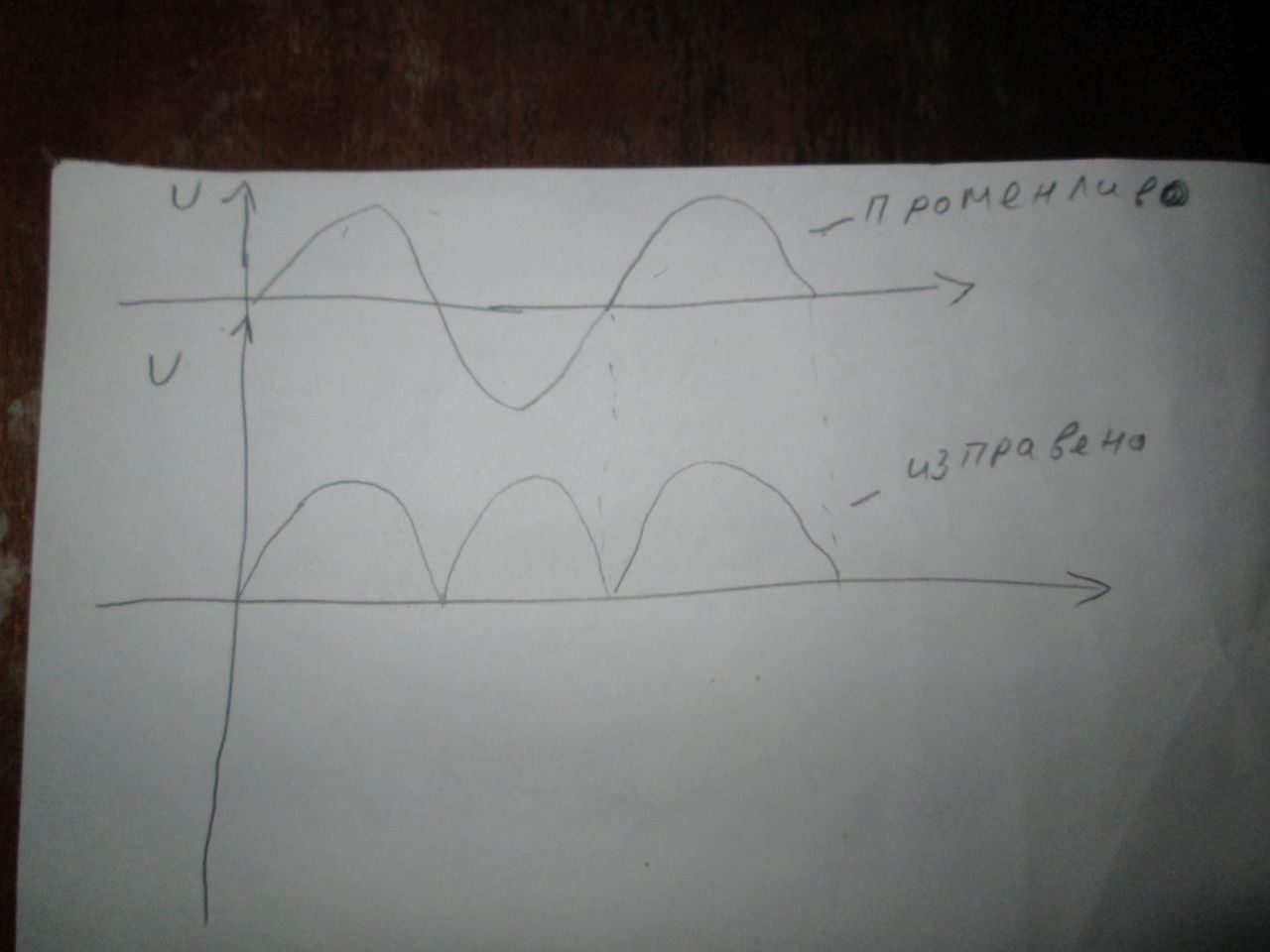

Не става с UPS на 220v.
Какво е изправено нефилтрирано напрежение? За първи път чувам този термин. Може ли малко пояснение.

batkoce - специалист
Не говоря за ЮПС на 220 волта.
Когато използваме изправителна схема, а след нея не включим филтър, получаваме изправено напрежение, което не е филтрирано.
Това са основни неща. Трябва да се погледне в някоя книжка или учебник където има писано за изправители.
Ето набързо графиката, но за повече си трябва цял урок. В училище се учеха и може би още се учат тези неща. Аз там съм ги учил, а дори нямам средно-специално образование...

За пореден път пишеш, че не става с UPS на 220V, а знаеш ли защо не става?
Измерил си 23,4V напрежение с някакъв уред и не знаеш какво е "изправено нефилтрирано напрежение". Т.е. ти не знаеш какво си измерил, а ние пък трабва да предполагаме, т.е. да гадаем.
В общи линии търсиш съдействие за решаване на задача с много неизвестни. Някои от тях умишлено не споменаваш, защо ли :?
Измери напрежението отново след като добавиш последователно диод с правилната посока (анода към плюса от контролера), а след диода успоредно електролитен кондензатор. Плюса на кондензатора свързан с катода на диода и минуса на кондензатора с минуса от контролера. Кондензатора примерно 10 микрофарада.
Напрежението проверяваш преди и след добавените елемнти. Ако от контролера измерваш само изправено напрежение, то след диода и кондензатора се очаква да е по-голямо с към 40%.
