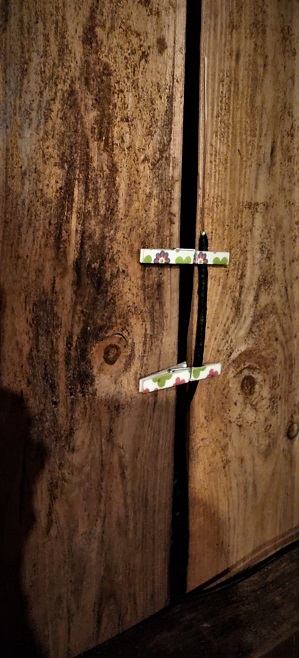

моля за съвет какъв тип антена да си закупя за цифрова ефирна телевизия.
В момента ползвам вертикално изправен коаксиален кабел оголен на 15 см, с него хващам БНТ /1,2,3/, НОВА и БТВ.
От време на време накъсва сигнала.
Става въпрос за село на около 40 км от София - с. Бальовци до с. Вакарел
Спрял съм се на този модел ама идея си нямам дали ще ми върши работа.
https://vikiwat.com/vanshna-antena-anor ... lte-filtar
kuger - майстор
Щом само с кабел хващаш сигнал, не ти е нужна толкова скъпа антена. Скоро си монтирах малка логопериодична антена на височина около 5 метра. При ретранслатор на около 12 км. хващам "всичките" 6 излъчвани канала. Без усилвател и с добро качество /сравнявам качеството с това от сат.антена/.
В момента не мога да кажа модела, но е дълга не повече от 50 см. Цената и по спомен е около и под 20 лв.
Това е в село на 15 км. от гр. Карнобат по шосе.

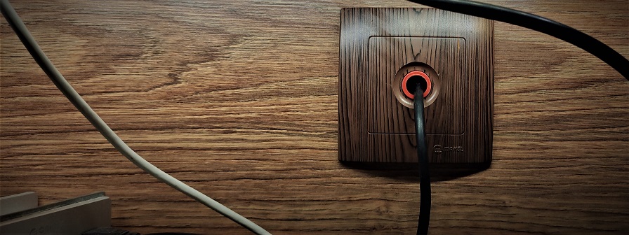

mikluho - специалист
чет сеп 23, 2021 12:43 pmkuger написа:
Благодаря,
изкормих контакта за антената / с всичките там съпротивления и секво/
и нещата се случиха с кабел само :)
WhatsApp Image 2021-09-23 at 20.48.46.jpeg (104.15 KиБ) Видяна 4452 пъти
самоход - специалист
В село Бальовци до Вакарел трябва да излезе всичко от "Копитото", т.е. още пет програми - Европа, дъ Войс музикална забавна, фолклор тв, нова нюз и май още един път бг он еър .....
Тотална видимост на трасето. :)
