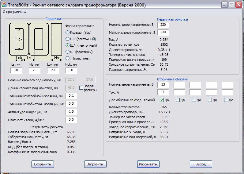

На него не пише нищо. Мощността я преценям горе-долу на око, после смятам с програма на компютъра.
Слабичък е този траф. И нещо тази твоя програма май не смята правилно.
По тази, която ти пращам излиза към 45 вата. Все пак сечението на магнитопровода е едва 5 квадрата.
По принцип не е трудно да се пренавие този твоя траф като се намалят вторичните напрежения и се
сложи по-дебел проводник. Вярно, мощността ще остане същата но ще имаш доста по-голям избор от
интегрални схеми. Ако вторичната стане само една, без средна точка към списъка с възможните усилватели
ще прибавиш и тези за автомобилните касетофони/CD-та. Пък там има голямо разнообразие от стерео чипове
на много ниска цена. Само за пример:

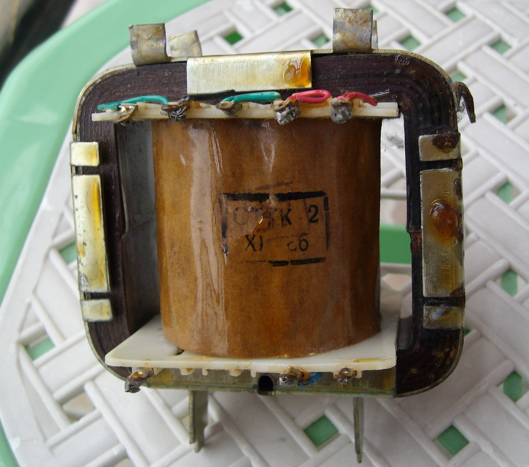

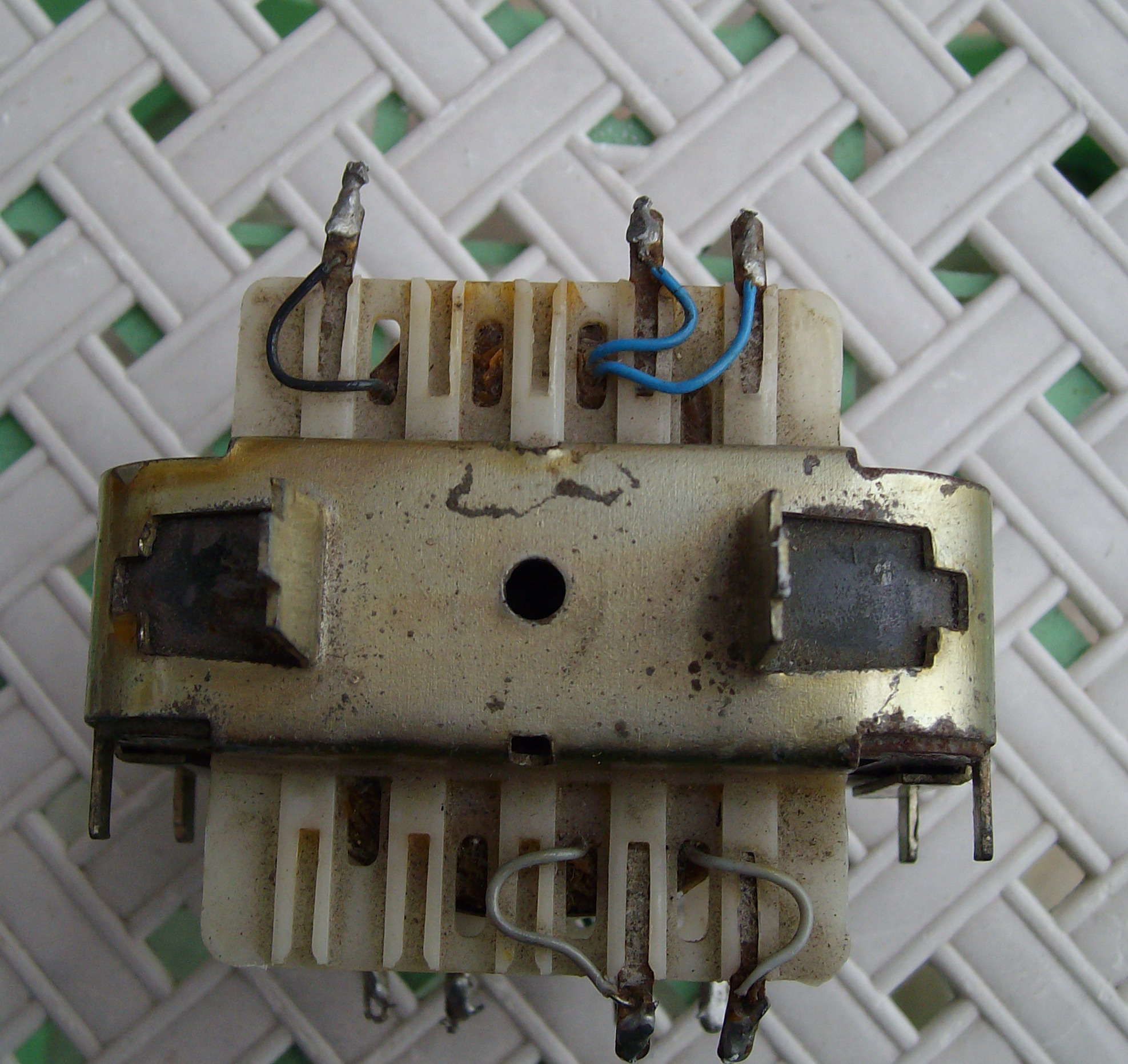

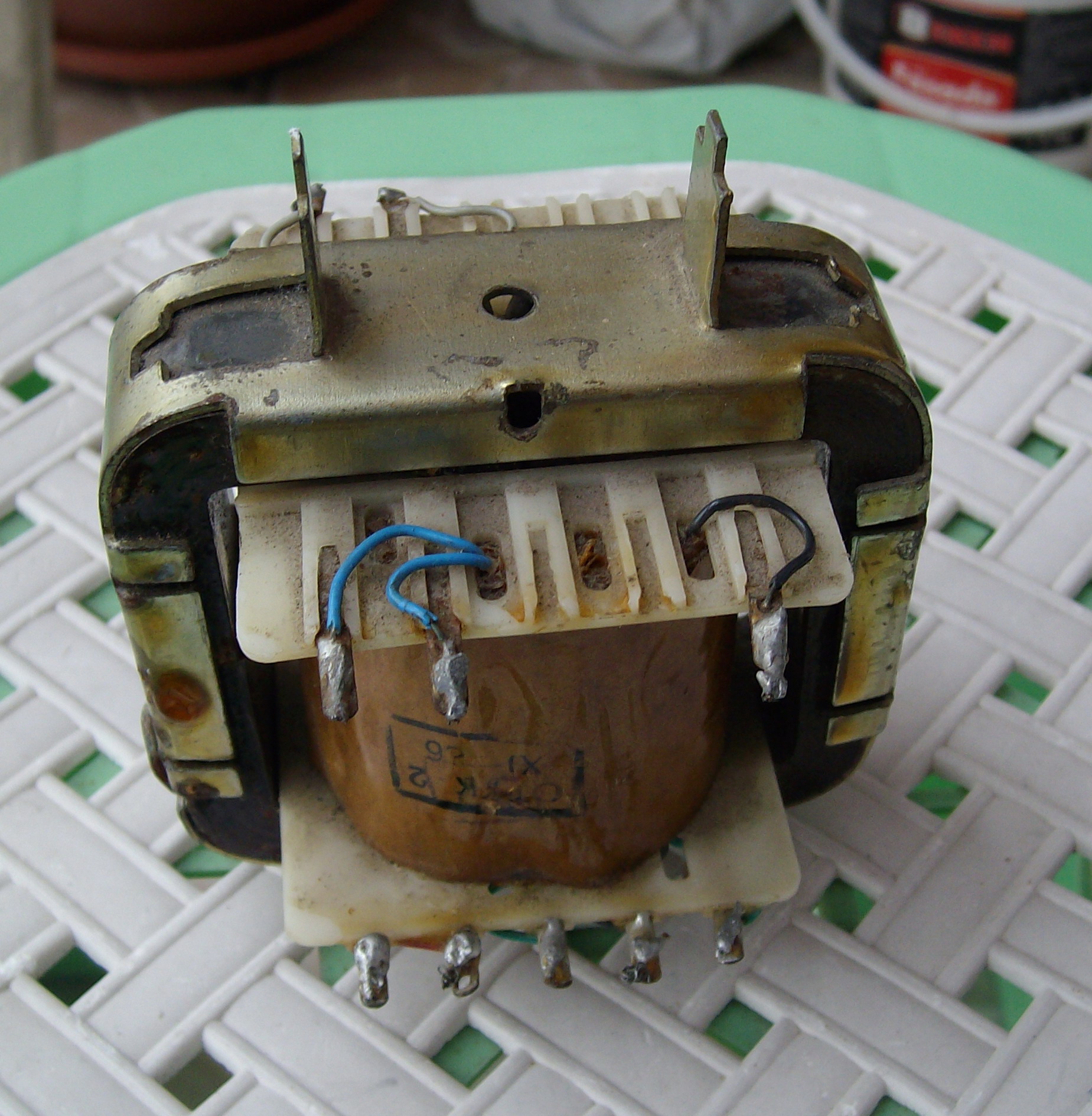

Не знам от къде е и вече съм забравил как е попаднал при мен. Напълно е възможно да бил и от телевизор. Някой ако знае от какво е да пише, и на мен ми е любопитно.
Измерих напрежения:
2X33V
16.5V
16.5V
12.5V
и май още едно, но го забравих. Всички намотки за тънки като телефонен кабел някъде сечението и затова искам да комбинирам двете еднакви, но трябва наистина да спазя посоката на навиване, която не я знам.

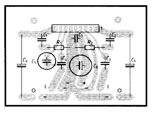

Пуснах темата за да ми стане ясно дали може от този трансформатор да се направи усилвател и с каква мощност може да стане. Кое напрежение евентуално може да се използва и коя е най-подходящата схема за евентуална направа. Имам познания и съм си правил сам неща от нулата до готово изделие, знам последователността по която се действа и колко пари и време отнема дадено изделие в зависимост от сложността му. Но никога не ми се е налагало да правя усилвател. Знам, че съществуват доста схеми с чипове, транзистори, дори с вакуумни лампи и исках да попитам тези които са правили подобно нещо да ме посъветват към коя схема да се ориентирам спрямо трансформатора и мощността.
Предложих тази http://www.circuitstoday.com/2x15-watt- ... ng-tda4935 и вероятно някой ще ми пише дали е подходяща. Не искам кой знае какви лекции и обяснения, просто насока, за да не се окаже, че ще вървя по пътеката опит-грешка и ще хвърля много пари и време особено когато ги нямам.
Имам дори и картинка на платката от един даташийт
