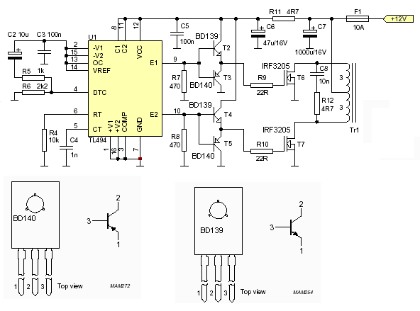

С тая схема има ли надежда да се подкара траф ТС-270 на 400 Hz? Разглобих един такъв и по груби сметки има достатъчно място за намотките. Според руснаците от един такъв траф може да се извлече мощност 380 вата. Тамън са за мини-електрожен, стига трафа да заработи на по-високата честота. Тоя чип ULN2004 ще може ли да управлява транзисторите? Идеята ми дойде от тук http://circuitsan.blogspot.com/2013/12/ ... rcuit.html

Така би трябвало да стане, но имам няколко предложения:
-предлагам тази схема като изходна. SG3525 и TL494 са специализирани за тази цел чипове.
-мисля че е редно драйверните стъпала да са две, отделни, двутактни. Който не иска с транзистори може с TC4420.
-редно е между генератора и драйверното стъпало да има разделителен драйверен трансформатор, който да разделя високоволтовата от нисковолтовата част. Поради това малко захранващо трансформаторче с три отделни вторични намотки - една за задаващия генератор и по една за двете драйверни стъпала.
