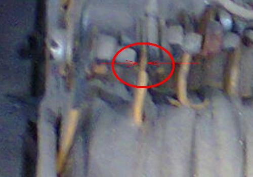

bulhomes2 написа:
да измериш колко квадрата е шината на вторичната намотка - колебая се кое да меря.
Това сечение на проводника колко е?
шина на вторичната.JPG (19.3 KиБ) Видяна 2491 пъти

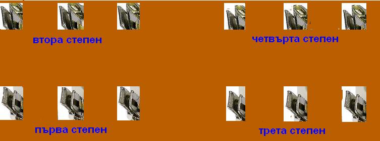

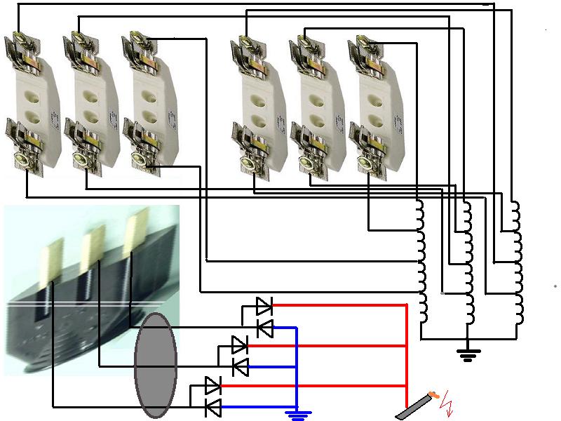

Надявах се някой да захапе идеята ми, но уви ... ще трябва да обяснявам :-D Мислех си за основи за високомощни предпазители и импровизиран щепсел или може би троен ротор като при галетите ... (баш като за "направи сам" :wink: )

Виж тука как е направено. За твоя случай три радиални реда с по пет клеми за кабелите към намотките на трафа /всеки ред за конкретна намотка/, а на лоста трите клеми за кабелите към диодите /изолирани една от друга/ радиално ориентирани към другите. Лоста може да е от гетинакс или подобен здрав, непроводим материал.

Мерих шината - 20 кв.мм. е (10х2мм). Диодите верно са В200 (Сделано в СССР).

За шината - вероятно е 2,24х10мм. Значи около 22-23 квадрата.
Това означава че при плътност на тока 3А на квадрат ще осигурява ток като минимум 75А.
При претоварване може да достигне и до 125А.

Да доразкажа идеята си :) Подобни основи мисля, че не е трудно да се намерят втора употреба. Щепсела ... евентуално ще трябва да се изработи в "нулева серия". Основите се монтират на плоскост отвътре, на подходящо разстояние, така че щипците да са непосредствено зад лицевата. В нея - отвори пред тях и щепсела се мушка на съответната позиция.
вариант на превключване.JPG (74.13 KиБ) Видяна 2407 пъти
на панела отпред.JPG (27.32 KиБ) Видяна 2407 пъти
Да ли ме разбра? Ако ще се занимаваш и имаш въпроси - заповядай.
Пренебрегвам една степен, но не го намирам за фатално. Не, че е проблем да се реализира (та и още една ако би желал).
