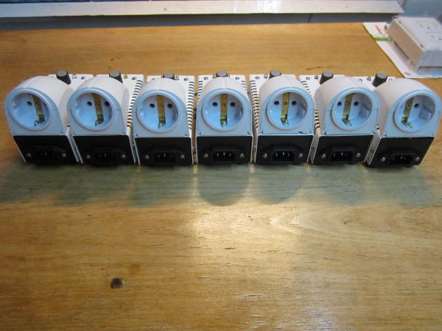

И задниците:
MAA436.SCH Revised: February 27, 2017
AC REGULATOR Revision: 1.0
Bill Of Materials February 27, 2017 10:58:22 Page 1
Item Quantity Reference Part
___________________________________________________________
1 2 L,N,LPE,G,A2,ThPR, DG306-5.0-03P
2 1 C1 0,22uF/250V AC MKP10
3 2 C2,C7 0,1uF MKS4
4 1 C3 47nF MKS4
5 1 C8 0,047uF/250V AC MKP10
6 3 C4,C5,C6 10uF 105oC
7 3 D0,D3,D4 1N4007
8 3 D1,D2,D5 1N4148
9 1 LED1 L-53SYC
10 1 LED2 L-57SURKCGKC
11 1 LED3 L-53SRC-J4
12 2 OC1,OC2 LTV817
13 1 POT. 5k
14 2 R1,R2 22 Ohm 0,5W
15 7 R01,R02,R3,R4,R15,R20, 100k
R21
16 9 R5,R6,R7,R8,R9,R10,R11, 2k
R12,R13
17 1 R14 68 Ohm
18 1 R17 18k
19 1 R18 10k
20 1 R22 100 Ohm
21 2 R23,R24 51k
22 2 R25,R26 22 Ohm
23 1 TRIAC1 BT137-600D
24 2 T1,T2 BC557
25 1 U1 MAA436
26 2 R03, R04 51k

Две регулаторчета работят в Калифорния с тези ключове. "Изделието" е непрофесионално и не е мощно. Входният куплунг е 16А, а контактът също! Основен проблем беше еднополупериодният, паразитен импулс при включване на товара, а също и големият ток на удържане на BTA 40. Това наложи поставяне на по-малък триак и много важната група R25, R26, C8. Руските ключове са по-добри от китайските, а и Атласите летят с РД 180. От китайските ключове ползвах само табелките "ON-OFF-ON". Заводите в Чебоксари май още работят. Руснаците са много добри в железарията. Ако някой се сети как да направи редуктор-мултипликатор-палцов съединител със защита (2:1; 1:2), и то само с един радиакс лагер - шапка му свалям. Руснаците са се сетили. В готовите кутийки ("На харизан кон...") едва се намери място за предпазителя и за нищо друго. Разбойниците от VIKIWAT https://www.google.bg/webhp?sourceid=ch ... 1,lf_ui:10&* ми продадоха пълни боклуци, като от тях пазарувам за пръв и последен път (https://vikiwat.com/gnezdo-za-predpazit ... f-296.html) Поне да си бяха направили труда да сложат вътре една вложка-предпазител, за да установят че тя изобщо не контактува!!! На копчето има показалец, но стабилизация по напрежение отсъства и скала е излишна, още повече, че за нея трябва сито печат, а цената на поцинковането, никелирането на радиатора и праховото боядисване е общо 5 лв!

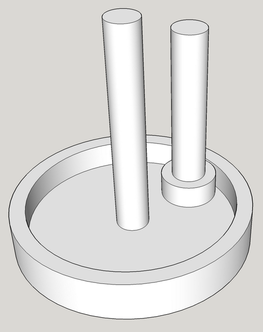

Проста задачка за досетливите механици:
Редуктор с две зъбни колела, при който входно-изходните валове се въртят в една и съща посока, гледано от една страна? :)

..На копчето има показалец, но стабилизация по напрежение отсъства и скала е излишна, още повече, че за нея трябва сито печат, а цената на поцинковането, никелирането на радиатора и праховото боядисване е общо 5 лв!
Освен сито става и с тампонен печат. Но най-евтино е с принтерен печат върху фолио - рекламните агенции имат разни видове самозалепващи (има и прозрачни). На един А4 ще излязат 20-30 етикета за 5-10лв. Скалата не е толкова за точност, колкото за ориентир на кое деление ти е "тамън", а ще изглежда и "по-купешко".

zdravcho написа:
Точно така! =D> А редуктор-мултипликаторът? :?

П. Петков написа:
zdravcho написа:
Мина доста време и интересът към главоблъсканицата за най-простия редуктор-мултипликатор с палцов съединител със защита от претоварване, и с предавателен коефициент 2:1, респективно 1:2, който е направен само от един радиакс лагер е нулев, но с адрес към Здравчо от Бургас отговорът е следният:
Всеки радиално-аксиален сачмен лагер, разглеждан заедно със сепаратора си, може да се определи като... планетарен редуктор!
Ако двигател с палцов съединител с подходящ профил, на който палците влизат в седлата на сепаратора и го въртят, а един от двата пръстена на лагера е застопорен, то лагерът като цяло се превръща в планетарен редуктор (или мултипликатор) с предавателен коефициент 2:1 съответно 1:2. При това, ако лагерът е и с повишена хлабина, тоест тип C3, то той придобива и функцията на предпазител при претоварване.
Просто, но гениално! Руснаците са се сетили да го направят в едно електрозадвижване.
