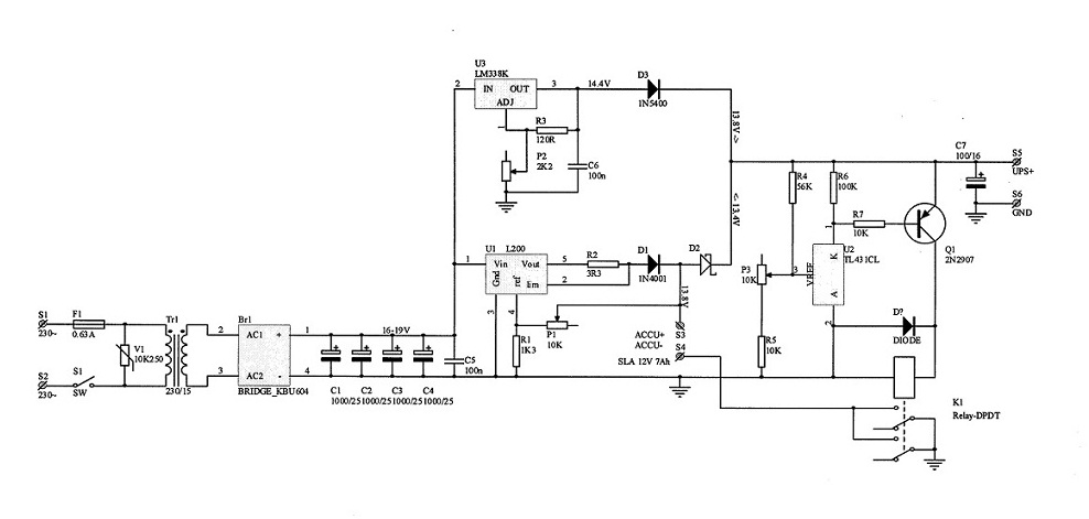

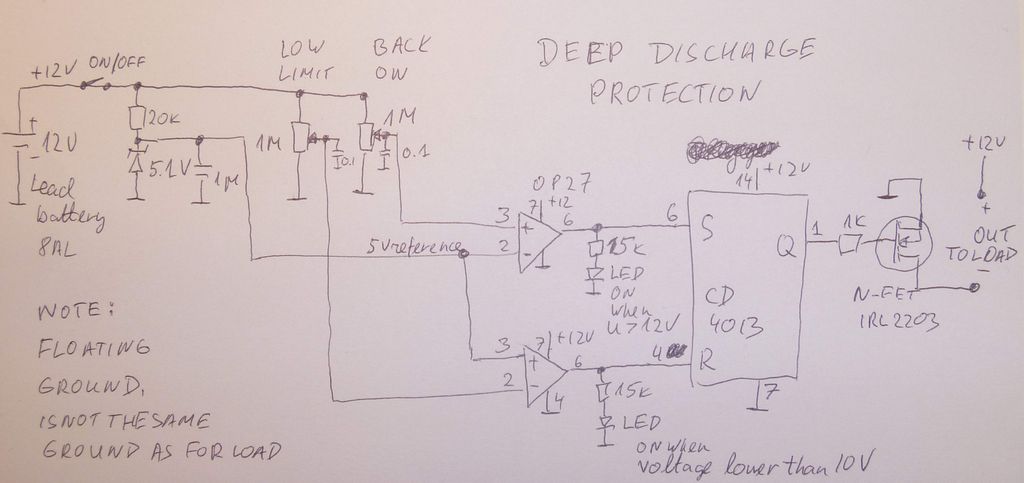

Понеже админите затриха всички снимки..да кача две схеми от архива ми..

Първата схема даколкото отчитам е само частта за защита на акумулатора. Има LED индикация, но след като N-FET-а прекъсне тока към товара, няма що да защити акумулатора от източването му през схемата за защита. Правилно ли разсъждавам :?
Втората схема е на пълен к-кт у-во за захранване и при това релето изключва тотално акумулатара от всякаква консумация. Тука основния ми въпрос е какъв е D2? Също ми е любопитно защо са използвани две различни схеми на стабилизация, едната за зареждане на Акумулатора и друга за захранване на консуматора, като и двете е означено еднакво изходящо напрежение? Може би отговора е свързан с тока :?

И там бе указан капацитета на акумулатора. Та нъзниква въпроса, ако се ползва по-маломощен акумулатор, как да се ограничи зарядния ток :? Вероятно във втората схема това се постига със стойността на R2 :?
По втората схема - D2 е шотки диод. С малък пад и за разчетен по ток спрямо консумацията от акумулатора.
От там нататък мисля че всичко е ясно.
U1 се грижи за заряда на акумулатора като с Р1 се регулира напрежението на заряд а R2 определя максималния заряден ток.
(В дадения случай зарядния ток е около 130mA или Iзар=0,45/R2 )
U3 захранва консуматора при наличие на мрежово напрежение.
U2 изключва акумулатора при прекомерен разряд на акумулатора. С Р3 би трябвало да се настрои да изключи релето при около 10,5V.
Всяка част от схемата би могла да се използва самостоятелно.
