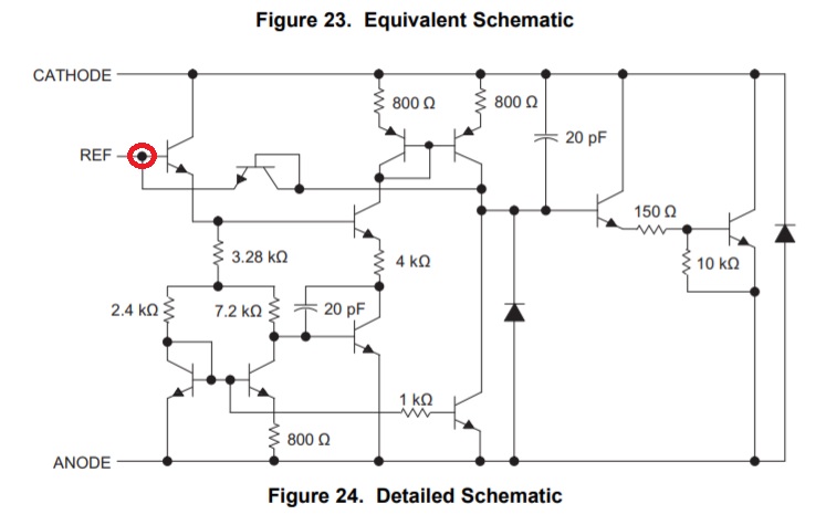

То сигурно и с лампи може да се направи, но хората са го направили интелигентно и съвременно. Ще се радвам да предложиш работеща схема и да я обсъдим. Иначе нямам нищо протов 317, става за много неща.
еквивалентна схема.jpg (52.43 KиБ) Видяна 2615 пъти
[/url]
Това е еквивалентната схема на чипа. На мен си ми прилича на усилвател отвсякъде. Ценера пробива при определено напрежение. Тук такъв елемент няма изобщо. Да, до въпросните 2,5V не се случва нищо. След като пада върху 4,7 килоомовия стане повече крайният транзистор се отпушва (еквивалентно ценерът пробива).
jordanvass - майстор
Е нали и аз казвам същото? Ценер реално няма, но се имитира. Затова и "ценеров пробив" съм го сложил в кавички.
Hoвoceлckи - майстор
Аз за "преднапрежението" :-D
Виж сега, за преднапрежение говорим, когато в дадена точка се подава предварително напрежение, обикновено през резисторен делител, което има за цел в статичен режим да постигне някаква работна точка на електронния елемент - примерно да се отпуши леко даден транзистор и да се вкара в активен режим, който вече да се променя в такт с входното напрежение. Очевидно в случая нямаме такова предварително повдигане, подготвяне, постигане на някаква работна точка в статичен режим. С делителя в този случай ние не подаваме някакво предварително напрежение с цел да постигнем някаква работна точка на схемата, а подаваме входно напрежение за сравняване с референтното. Но ако чак толкова много държиш на термина - кръщавай си го смело както искаш, няма лошо. :D
Едни 12 волта си се подават от акумулатора винаги, когато е на контакт. При 14V казваме, че на въпросния делител напрежението става 2,5V и точно е създадена работна точка, след която състоянието на изхода на ИС-то рязко ще се промени. Колкото повече нараства потенциала в делителя, толкова повече се отпушва крайния транзистор и тока през него нараства пропорционално ... По-коректно щеше да е да се каже "опорно напрежение" ако 4,7 килоомовия беше ценер.
Hoвoceлckи написа:
Работна точка на кое? Там е работата, че ти колкото и да го променяш входното напрежение, щом е под прага, то не предизвиква никаква промяна в компаратора, не определя никаква работна точка, не я променя плавно. Компараторът си седи в стабилно състояние и не помръдва, докато не достигнеш референтното напрежение. Тогава със скок рязко се обръща. Тук ние плавни аналогови нива нямаме, имаме само долно и горно ниво. Каква работна точка, какви 5 лева? Когато плавно променяш едно преднапрежение, то плавно измества работната точка нанякъде. В случая такива процеси няма. Тук имаме реализирана цифрова схема (само с две нива - ниско и високо) чрез аналогов елемент - компаратор.

lov - майстор
Hoвoceлckи написа:
А за разбирането действието на схемата очаквам да се включи lov. Той каза нещо, което не е така. Очаквах да се поправи.
А за мотора си прав - и аз моя не го давам на никого да ми го прави. И така вече 30 години :partyman:
Трябва ли да си посипя главата с пепел за да кажа, че съм допуснал грешка. . Е те така става като кълвеш от телефона и после си дописваш в темата щото между временно някой ти е прекъснал заниманието. Не че е оправдание но и аз не винаги мога да влизам и пиша във форума. Да на изхода на релето няма да има регулирано напрежение и ще е на максималната стойност която може да извади генератора при съответните обороти.
И точно това не ми харесва на това схемно решение защото при евентуален гаф може да има сериозни последици. Колегата не каза какъв е мотора но в най-добрия случай пукат крушките кога си в оборот.
А относно преднапреженията отръскай се от ламбовите телевизори дето си ги ремонтирал в техникума. Това не е аналогова схема. При компараторите такова животно нема. Има делители и сравняване на напрежения всичко работи в ключов режим.
