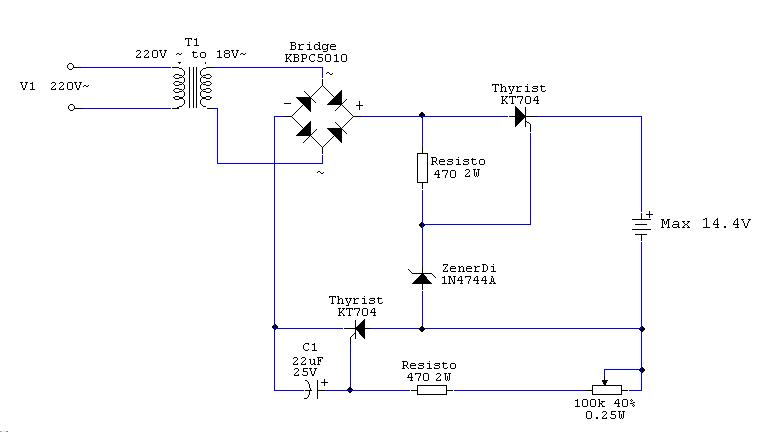

Има, batVenci ето тази: http://www.kn34pc.com/construct/kolo_hristov_bp_1.html, която по една случайност е моя разработка.Може да стане и без двата транзистора и да се опрости още повече.

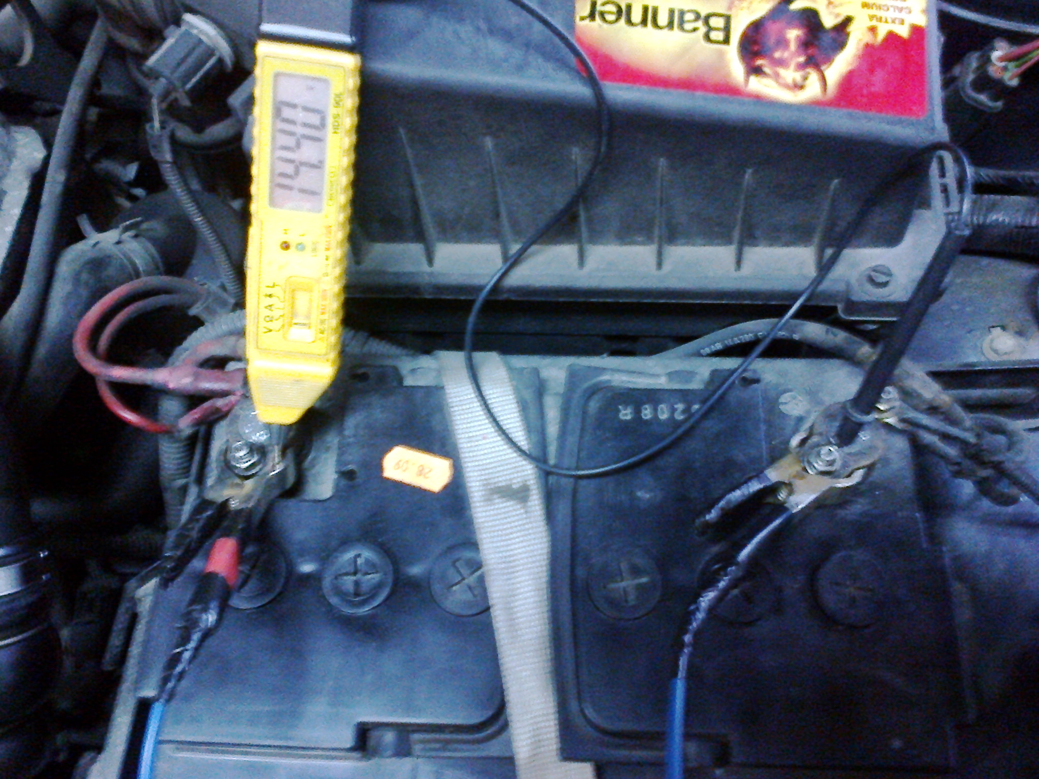

Виждам, че публикуваната от мен схема във VW форума е дошла и в този форум. Там с колегите сме разисквали нещата доста подробно. Срещал съм през годините доста схеми на зарядни за акумулатори, но по-проста работеща (акумулатора да се зарежда максимално без да прекипява) не съм срещал. Затова я публикувах, за да може всеки да си направи лесно, правилно работещо, зарядно за автомобилния си акумулатор...
Направих зарядното по твоята схема и съм много доволен! :2thumbs:
Да, със двата транзистора си реализирал мостовия стабилизатор на напрежение, по схема тригер на Шмит. Същия мостов стабилизатор може да се реализира и с два резистора 470 ома и два ценера от 15 Волта, като в моята схема, като трябва да се добавят четири предпазни маломощни диоди в управляващите вериги на тиристорите. Тази схема е много важна при намиране на трансформатор със средна точка на свързване на вторичната намотка, освен това отпада необходимостта от Грец.

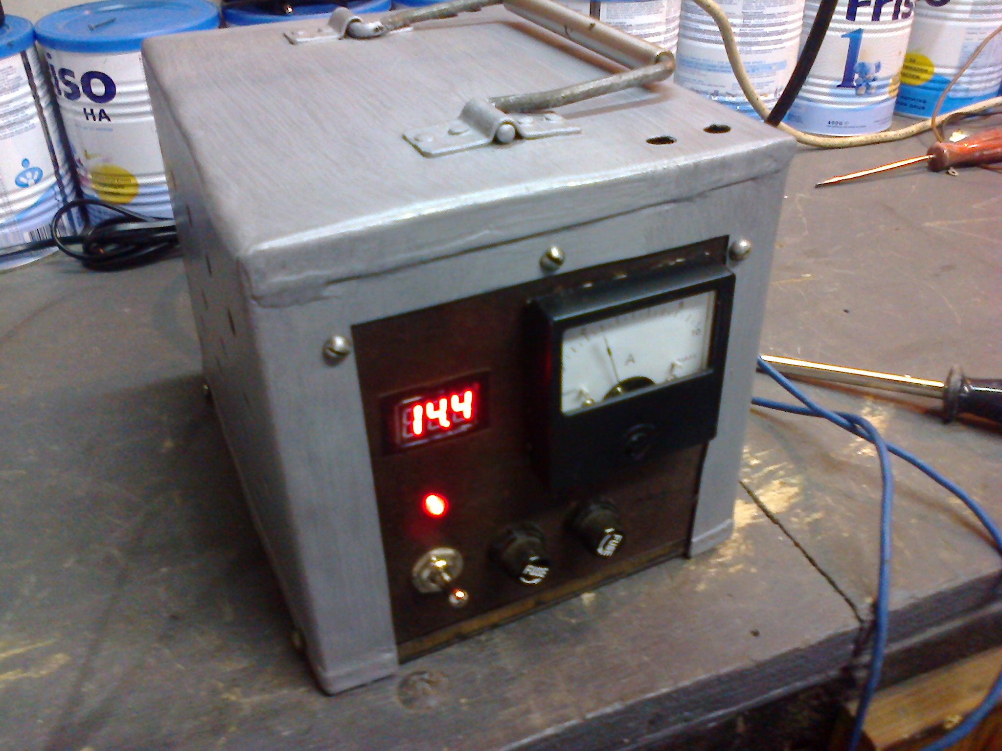

petkomz написа:
Полезно е да си направи човек прост инструмент необходим за ежедневието. При теб колега, този инструмент е заприличал на професионален, толкова е изпипан...

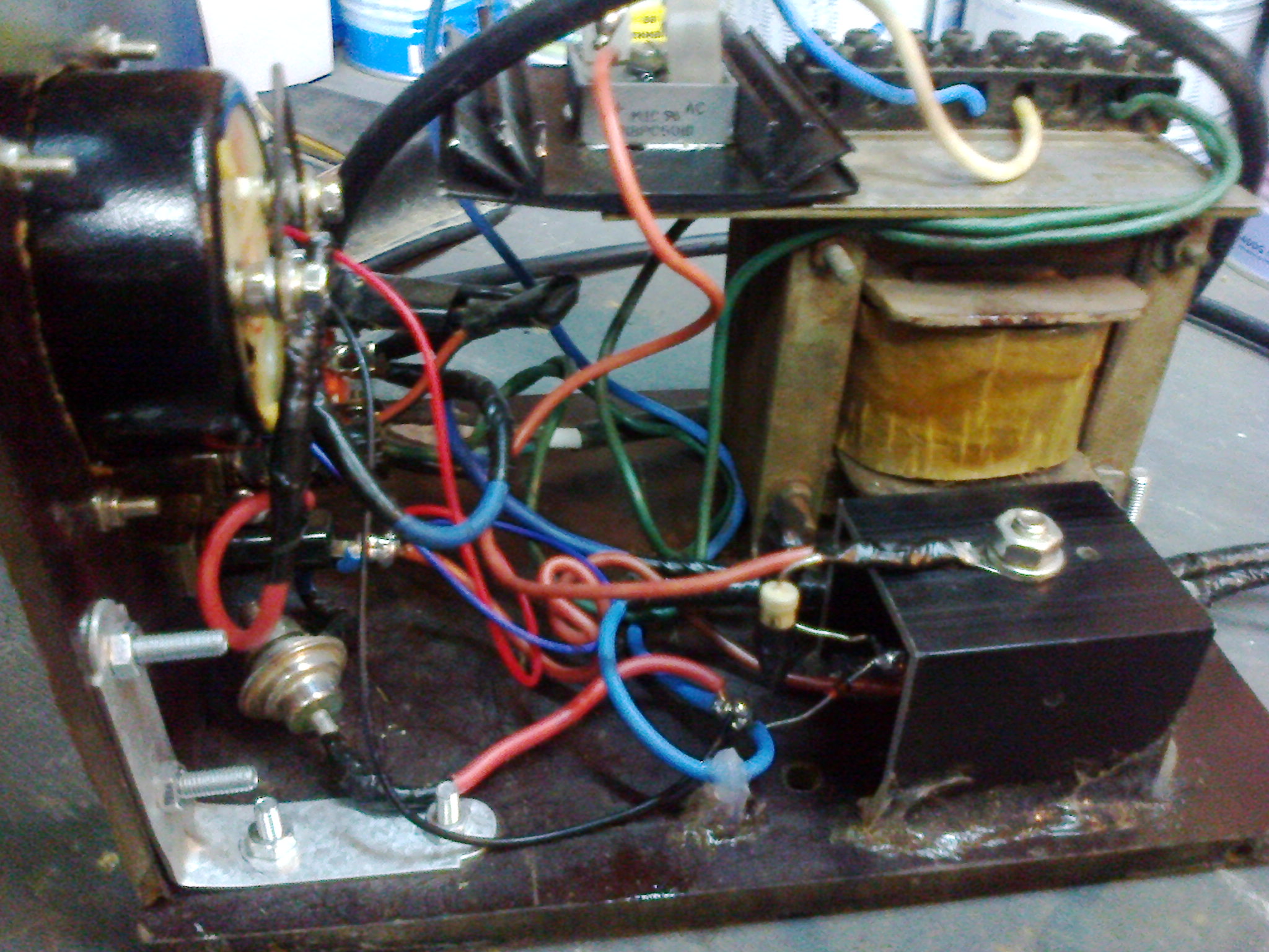

batVenci написа:
petkomz написа:
Е чак пък професионален, сглобих го набързо за пробата, но си остана така, малко ме дразни с плетеницата от кабели ама не ми се преправя! Сложил съм и диода срещу обратно свързване, който на схемата от първия пост го няма.
Вашата схема съм си я направил за мен и работи екстра. Само дето светодиода не изгасва при напълно зареден акумулатор, мига през 1-2 секунди. Въртях тримера до 13 волта за да изгасне и пак не иска. Може ли да се направи така, че светодиода да индикира края на заряда като изгасне напълно при 13,2 волта (за моя акумулатор толкова му е стига). Схемата не тръгва при силно разреден акумулатор, което е добре.....показва веднага дали си заслужава да се зарежда скапал се акумулатор. Подаване за кратко 12 волта на клемите стартира схемата, ако трябва да се зареди все пак... :-D

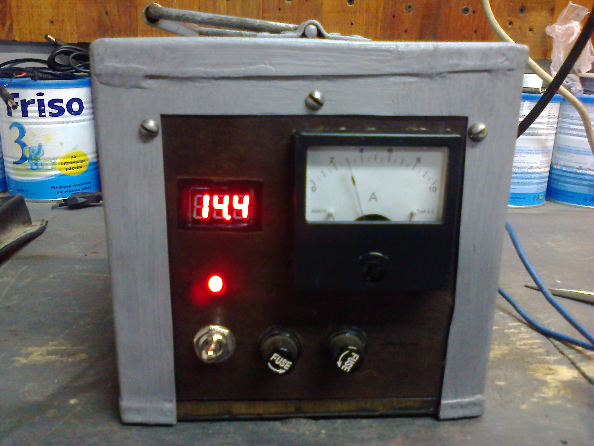

jojovr написа:
Ето и резултата:
Би ли споделил от къде взе кутията за зарядното и колко струва? Може и на лични да не го вземат за реклама! Благодаря!
