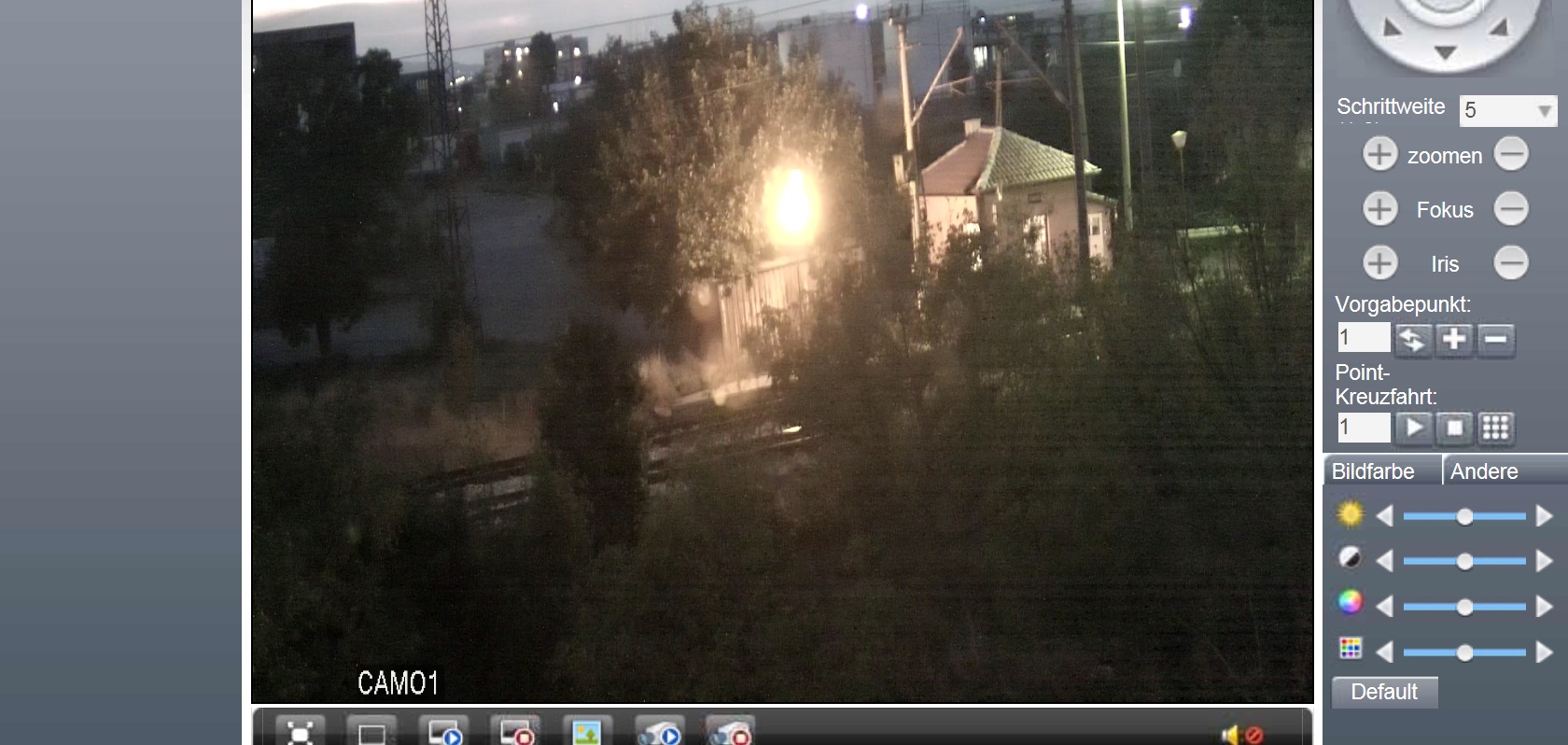

Точно така е,утре ще питам доставчика какво е IP-то,иначе първите две цифри са 46.233......
Ето и какво показва:
nikolov333 - майстор
От 46.233.0.0 до 46.233.63.255 са интернет адресите на мрежата на Packet Scale OOD, така че изглежда е външно IP. Остава да питаш дали са отворени портовете, на които се свързваш с камерата ти. Виж има ли настройки за андроид приложението на които да въвеждаш ..Port: например този софт за тел. https://play.google.com/store/apps/deta ... u.ipcamera имат избор на разни модели камери с които ще се свързваш..и всички нужни настройки, но според мене е най-добре да си ползваш този който върви с диска на камерата ти..
