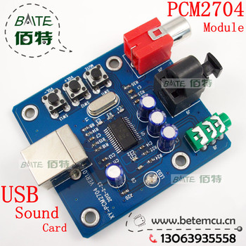

P.S: За слушалки ти препоръчвам готово решение с външна звукова карта. При всички положения ще е по-добра от вградената ти в лаптопа, а и в повечето от десктоп компютрите. Нещо като това, например (ако размерите са критични):
http://www.aliexpress.com/item/New-Mini ... 78358.html
Или това:
http://www.aliexpress.com/item/Free-Shi ... 65469.html

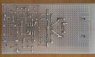

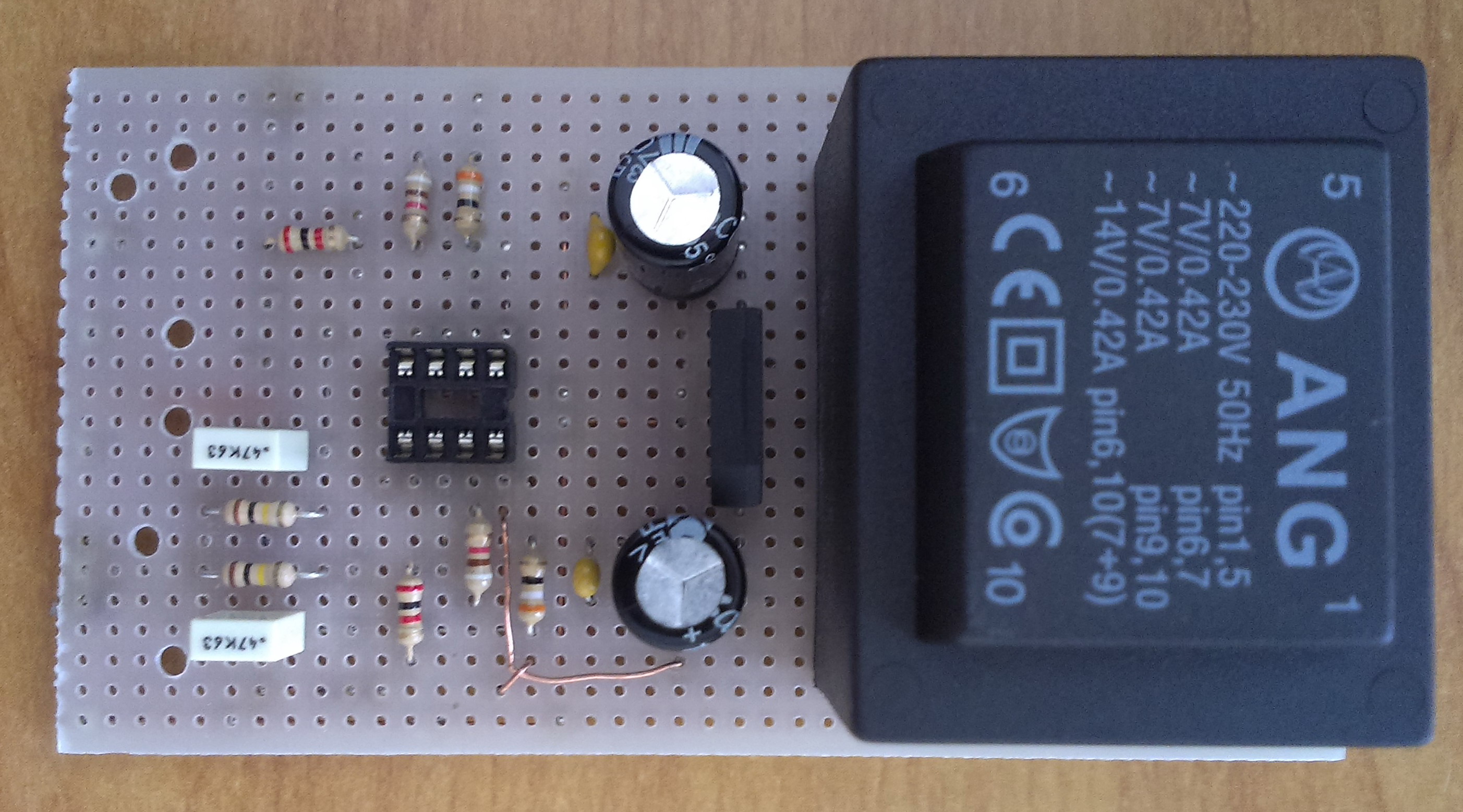

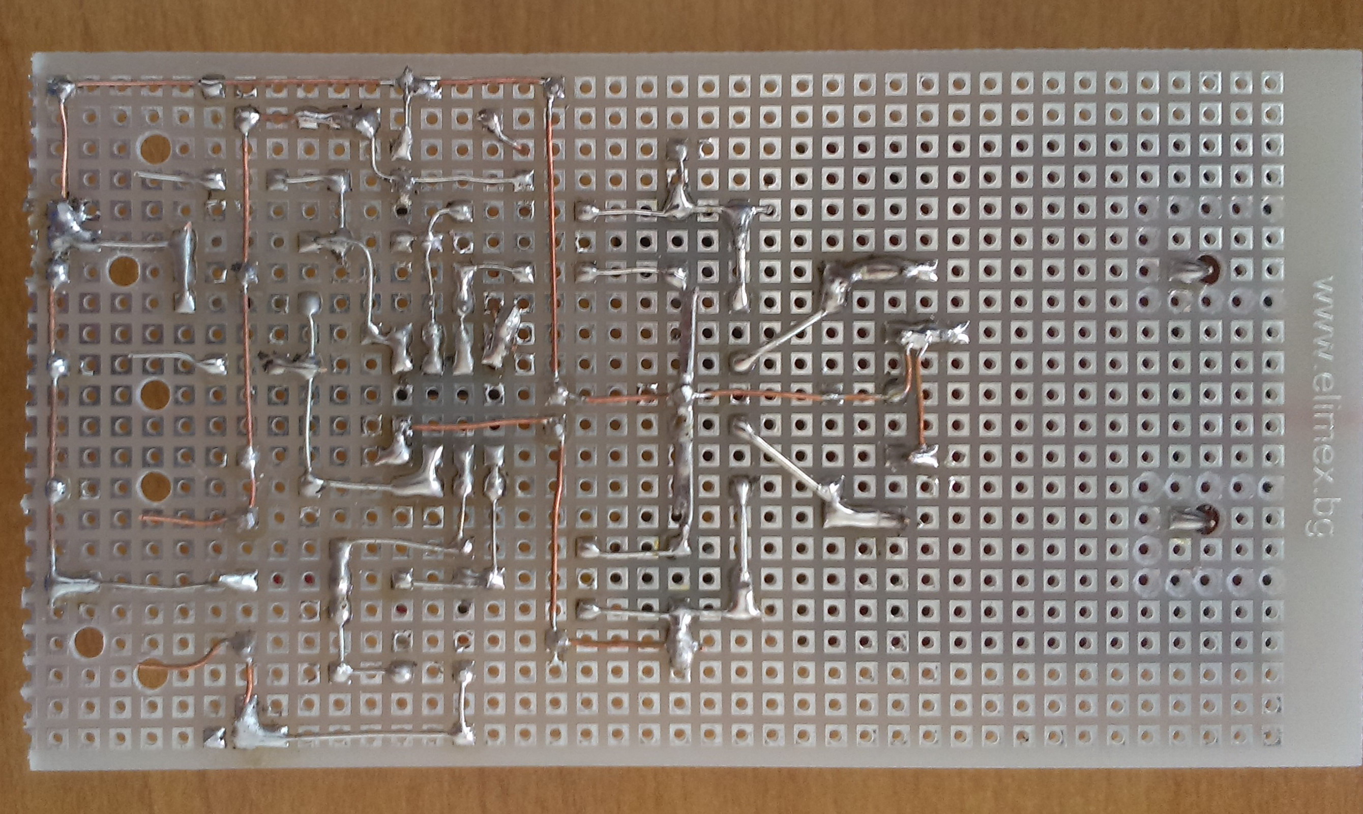

Засега е това:
Слагам снимки за да може да се види как се прави платка по ръчния метод, без принтери и компютъризирани машини. В духа на форума.

Платката е почти готова.
:shock: :shock: :shock: Това ли е платката супер хипер качествения усилвател? :?
За качество на звука не знам, но заработи. За мен е скъп проект(само чипа е над 5лв.)
Относно изработката на платката....За някой може да изглежда странна, но реших да я покажа за да прочета мненията на някои потребители.

shadow__01 написа:
Няма страшно.
Повечето тук сме започвали по -"странно".
Ако ти е първи проект - направо супер.
От мен - поздравления. :partyman:

Благодаря. Не ми е първи проект, но е един от първите по-сериозни.
В друга тема показах предишния ми усилвател с TDA2009 и мощност 2x10W. Той е правен по съвсем подобен начин.
ge6aaaa3 - специалист
Платката настрана... Добре си е, предвид метода, който си ползвал. Следващият път, можеш да се пробваш с тонер трансфер /май така се казваше/. Чертаеш си платката на компютъра и принтираш върху гланцирана хартия. После изрязваш парчето текстолит със съответните размери и налагаш принтираната "платка" върху текстолита и минаваш с ютия. Ще ти трябват няколко пъти, докато напипаш кое-как, но после става много лесно, красиво и надеждно. :)
