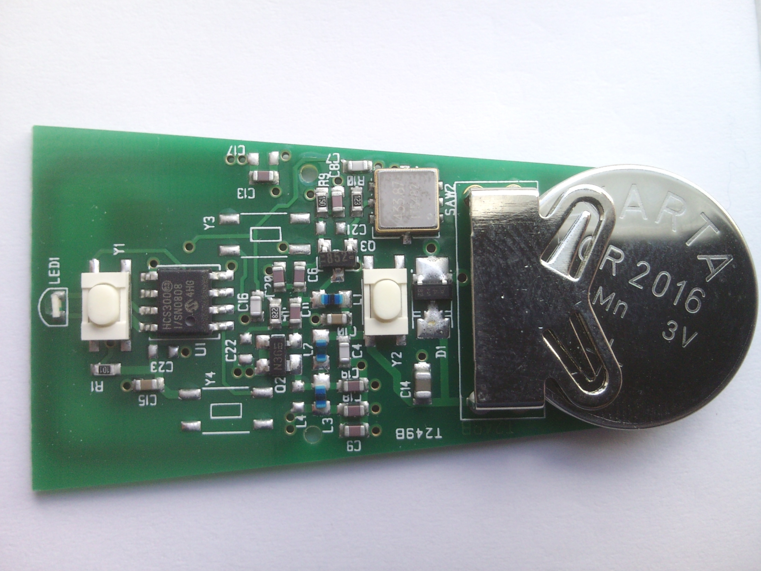

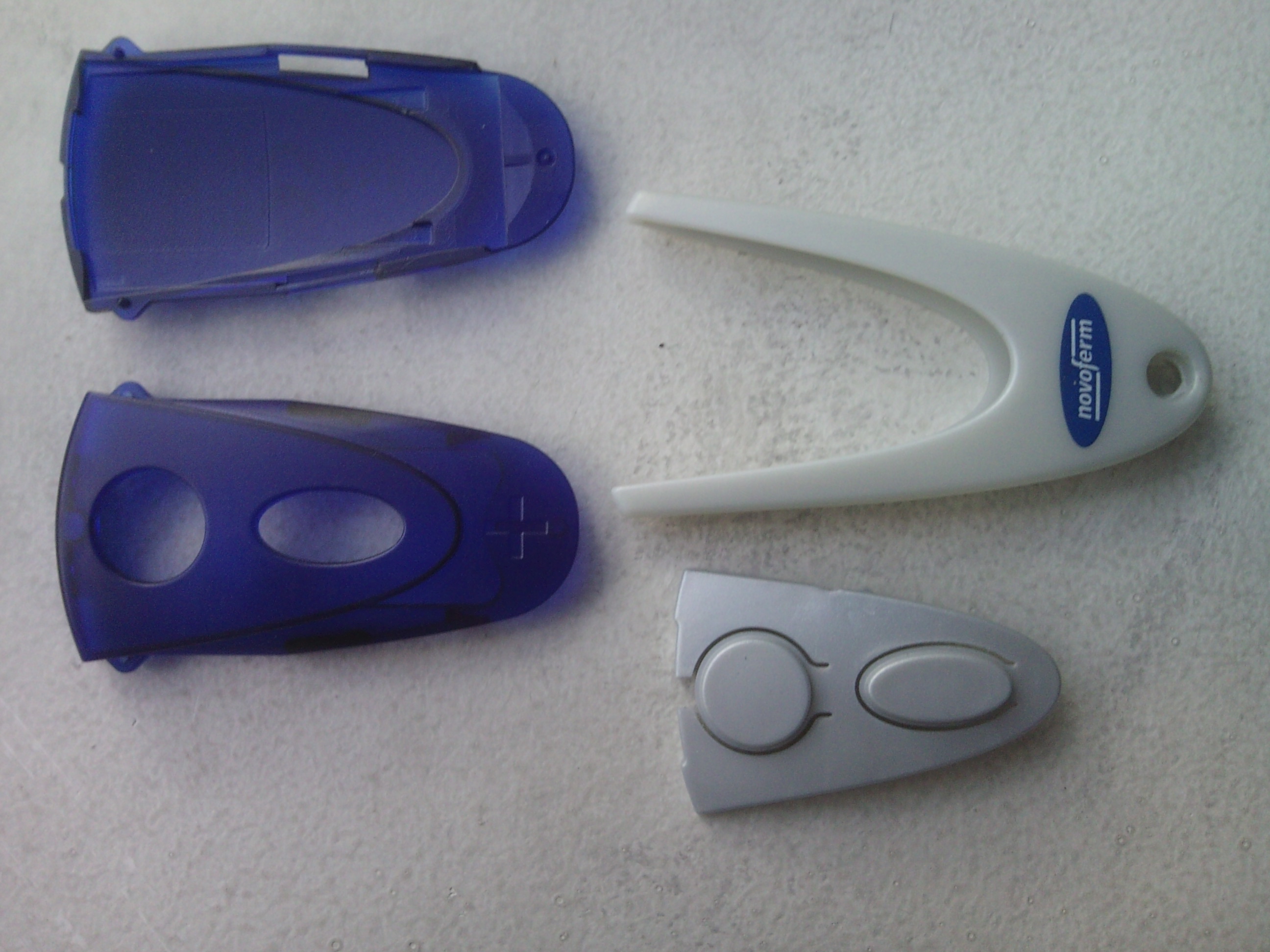

А ето и ориджинал на НОВОФЕРМ

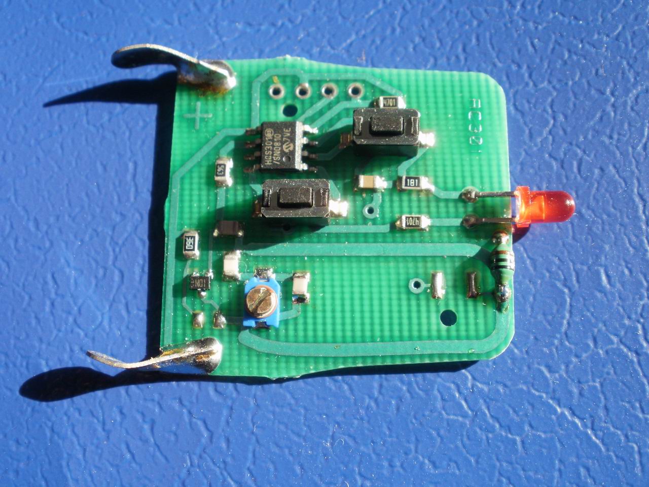

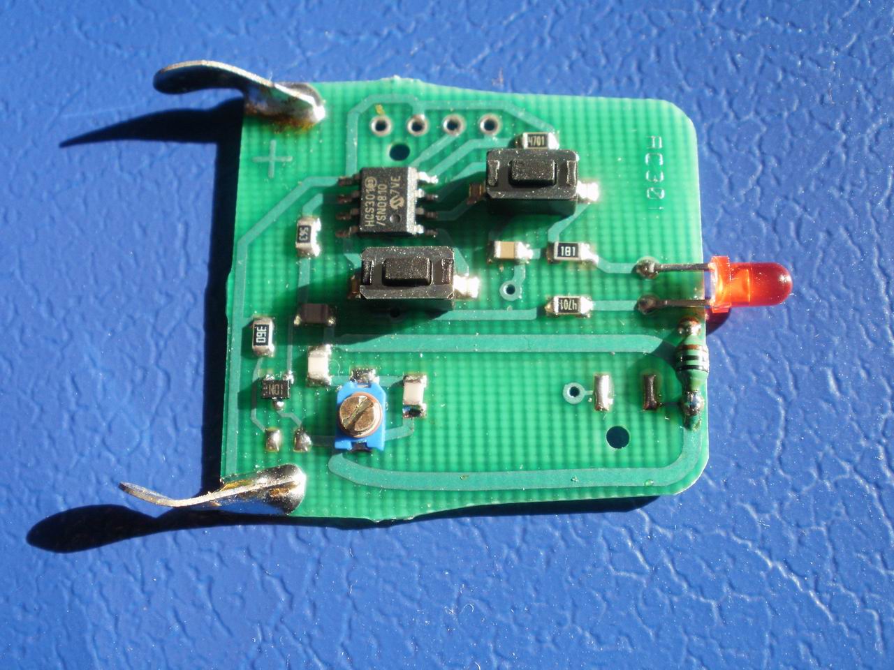

И един въпрос; В оригинала на НОВОФЕРМ има кварцов резонатор (кристал) но няма променлив кондензатор :? В снимката на lyubohar има и кристал и кондензатор, а в по горната снимка на платката с оскъден брой елементи има само променлив кондензатор...... та за кво служи променливия кондензатор в икономичната платка :?
edesign - специалист
В оригинала на НОВОФЕРМ има повече елементи за по-качествена работа. Тези дистанционни трябва да са сертифицирани за ЕУ. Самата сертификация е сложен процес, минават се много изпитания. Затова веднага ще познаете "легалния" продукт като разгледате платките. В БГ никой не следи за тези изисквания (поне не на практика) затова тук се използват яко ментета и боклуци от източна Азия.
