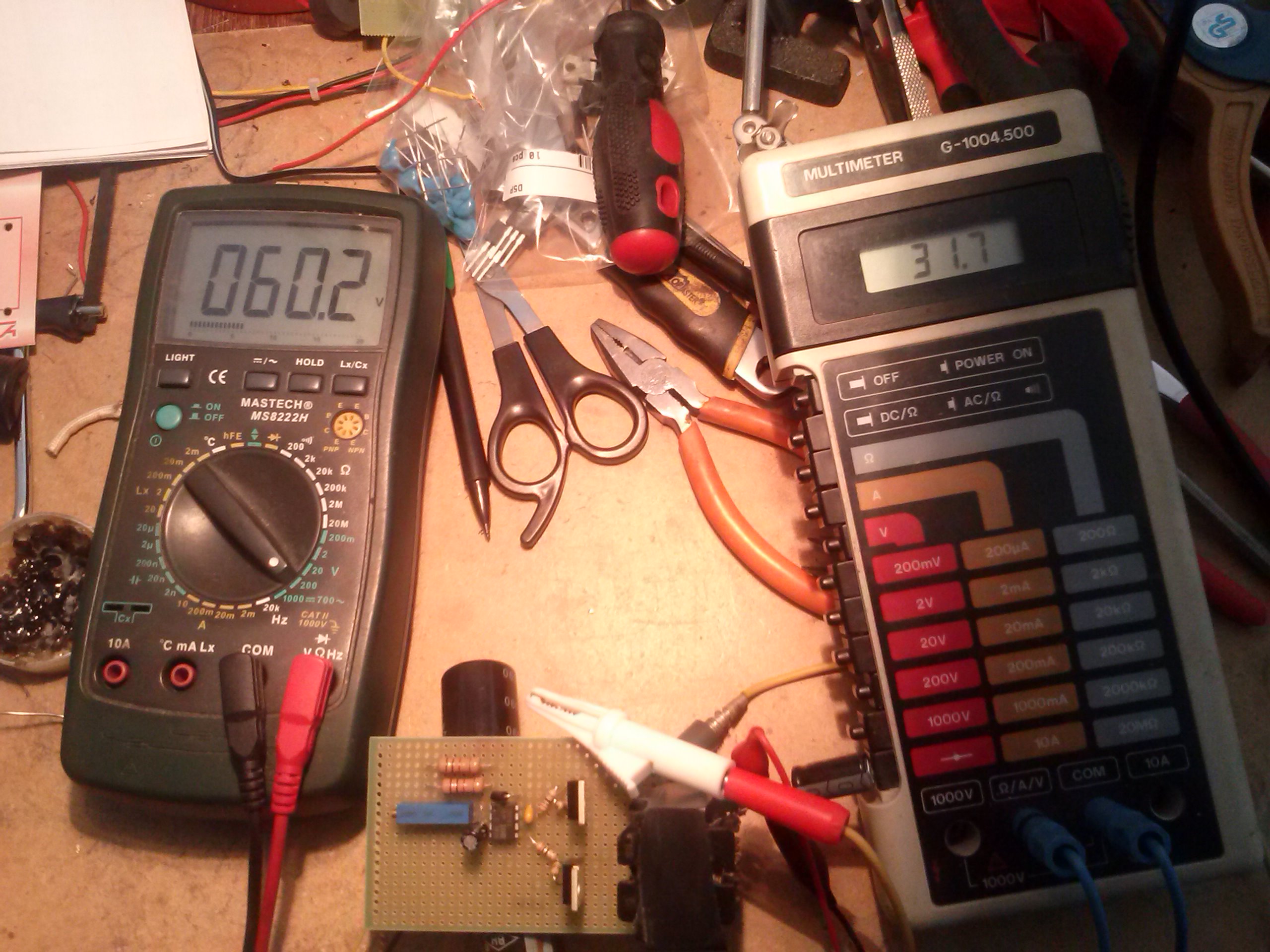

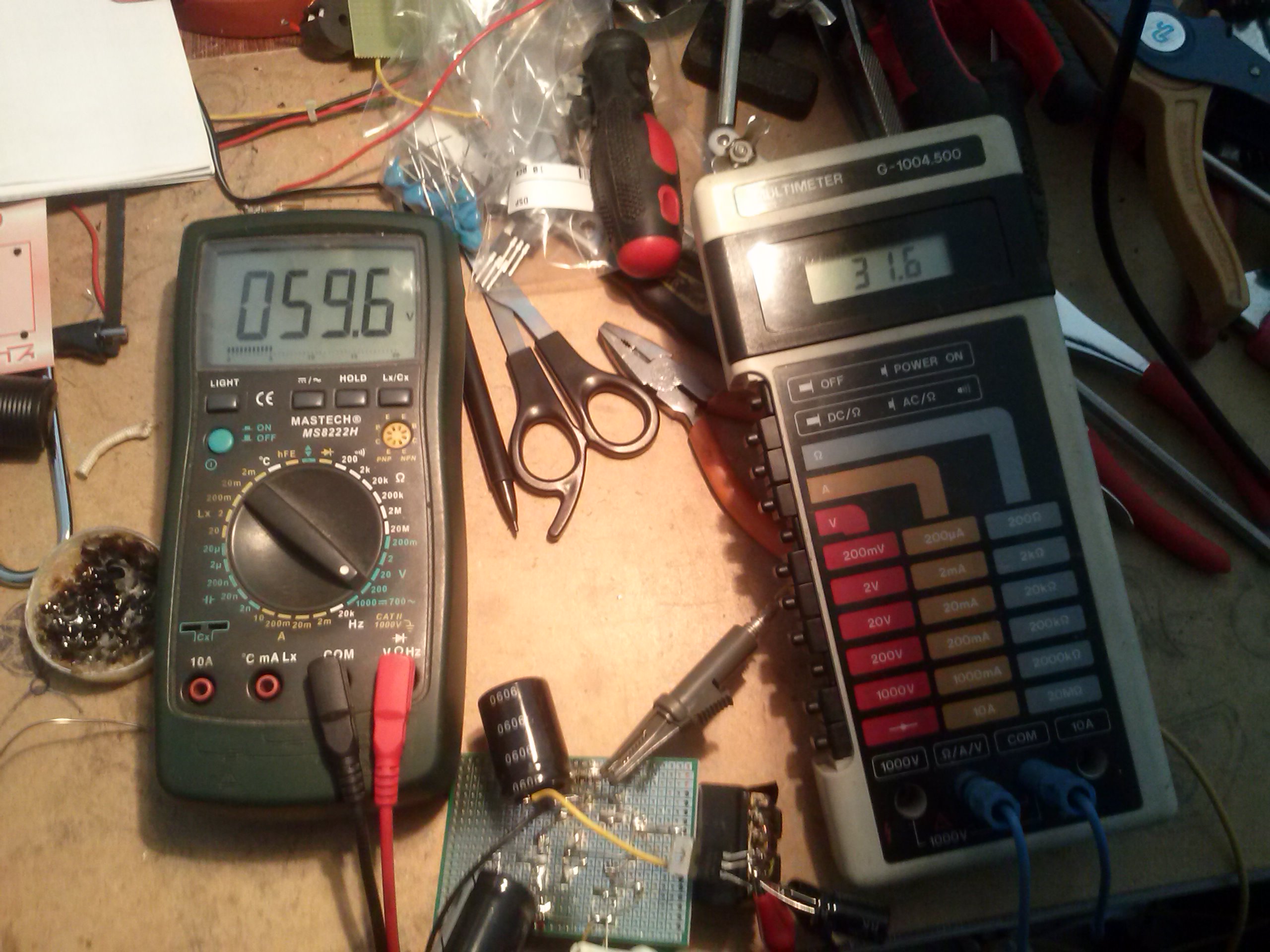

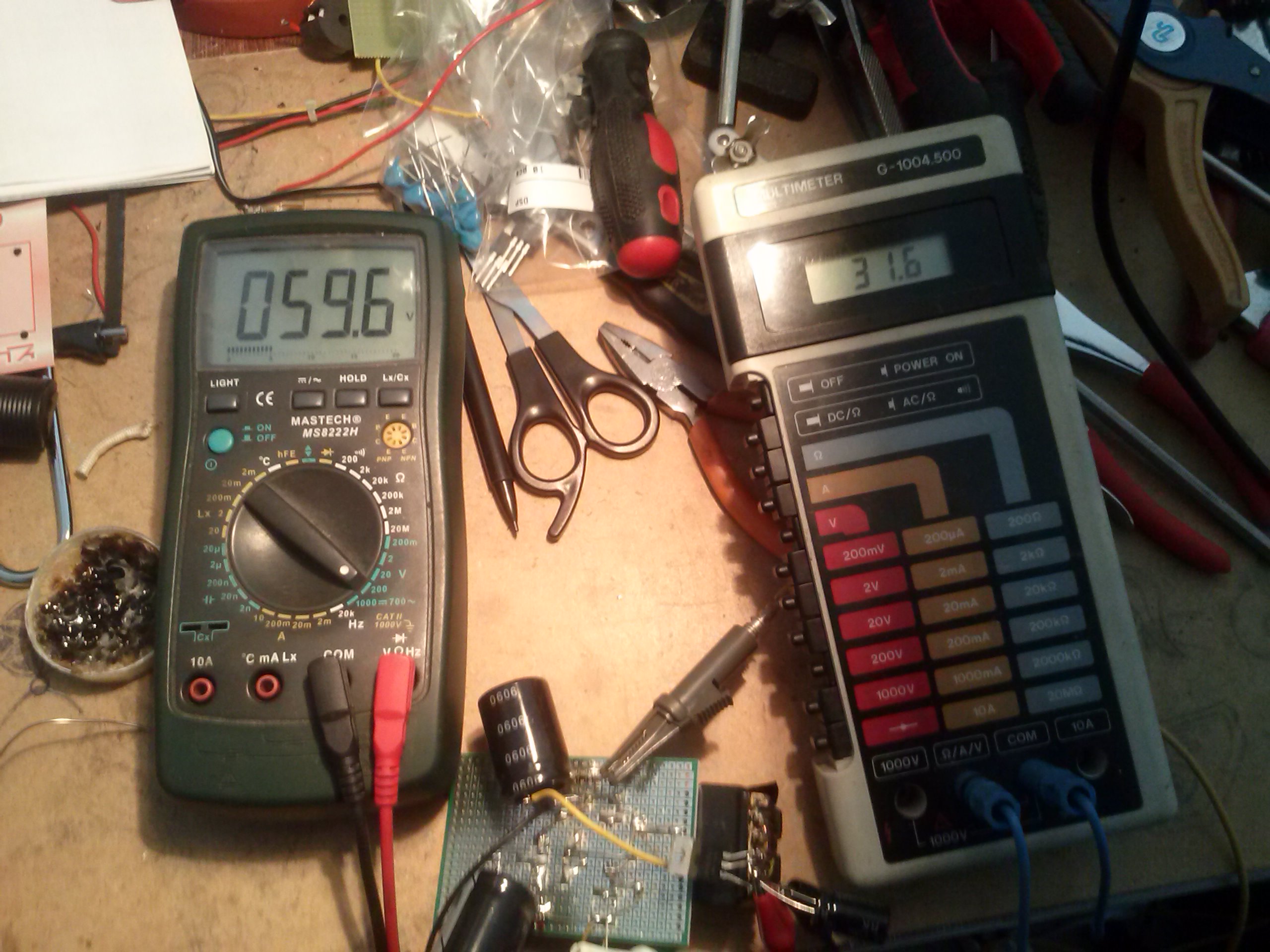

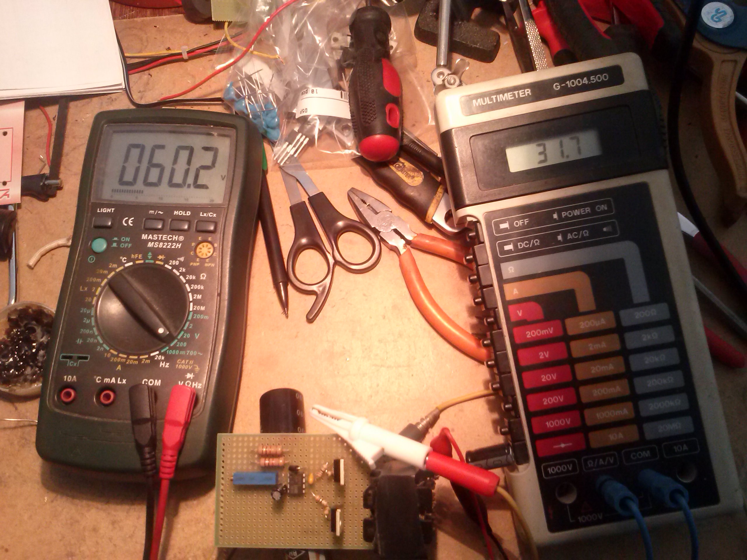

Тръгна. Благодаря на pansim за схемата. Имам да черпя.Не можах да намеря повече от 60 волта но другата седмица ако не ми мине котка път, ще го пусна направо на панела.
Ако има забележки казвайте. Изплуваха въпроси. Транзисторите и диодите трябва ли да са на радиатор? Сега не греят, ама няма и товар. Грее много резистора R2. Всъщност те са 2 последователно свързани 1К 1W. Какво ще се случи ако се получи късо след контролера?

И от мен - браво, подкарал си схемата значи, сериозен си
. За късото след контролера - той е за 20А, тъй че такъв ток едва ли ще извадиш след полумоста за да стане нещо опасно, говоря при свързване към панела, който имаш,но все пак го пази. И другото, което се сетих - възможно е полумоста да вкарва високочестотни смущения в контролера и да му влияе по някакъв начин, може би ще трябва да се направи и някой дросел между контролера и полумоста, но това колегата ще каже най-добре.
pansim, обаче ми се струва, че трябва още да се смъкне напрежението. Това би трябвало да стане от трафа и промяна на намотките му сигурно. На мен пък там малко ми куцат нещата(знанията) с тези високочестотни трансформатори. Имам въпроси, ако имаш желание да пообясниш малко
. Как ще повлияе промяната на честотата в случая, какво ще се случва при намаляването или при увеличаването й - с напрежението и тока, и загубите в трафа може би? Дебелината на проводника в намотките също не ми е ясна как се определя за постигането на максимален ток в конкретния случай. Съотношението на намотките - първичната и вторичната също ми е мъгла, като гледам броя на навивките, коефициента на трансформация май няма нищо общо с този при мрежовите трансформатори на 50херца

pansim
- Мнения: 1291
DMN написа: Как ще повлияе промяната на честотата в случая, какво ще се случва при намаляването или при увеличаването й - с напрежението и тока, и загубите в трафа може би? Дебелината на проводника в намотките също не ми е ясна как се определя за постигането на максимален ток в конкретния случай. Съотношението на намотките - първичната и вторичната също ми е мъгла, като гледам броя на навивките, коефициента на трансформация май няма нищо общо с този при мрежовите трансформатори на 50херцаПромяна на честотата няма да доведе до промяна на изходното напрежение. Промяната на честотата довежда до промяна на броя навивки. Увеличаване на честотата - повишаване загубите във ферита, по-силно изразен скин ефект при проводника /намотките/, по-малък брой навивки, увеличаване динамичните загуби в ключовите елементи..
Трябва да се търси баланс. Смятам честота около 40-70 кХц за оптимална в случая.
А коефициента на трансформация си важи, поне в конкретния случай.
