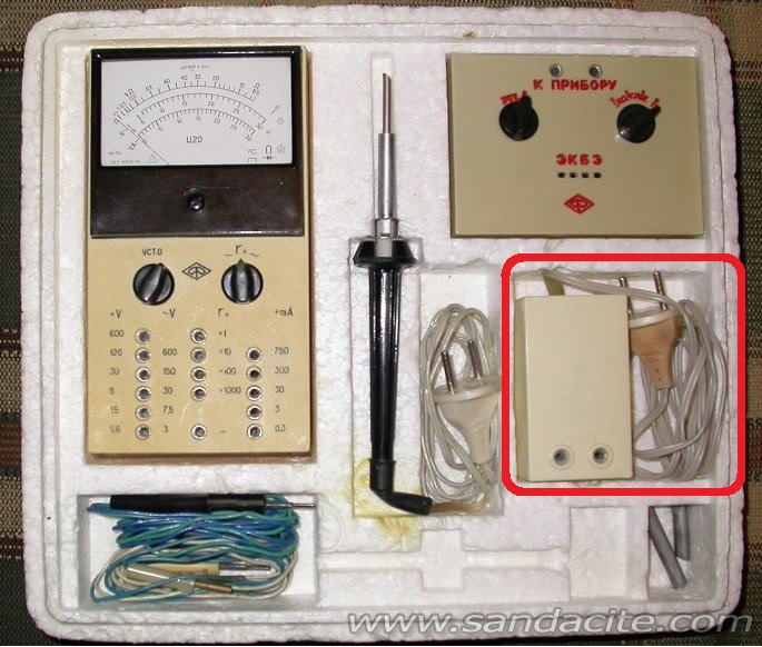

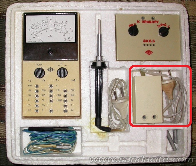

Навремето, през 80-те години хит беше комплекта от мултицет Ц-20, поялник, приставка за "изгаряне на транзистори" + припой и колофон.
Захранването на поялника беше точно с гасящ кондензатор - в бялата кутийка.
petromaniq66 - специалист
Да ама поялника беше 42V в нета бъка от простотии. Още в първия пост ми беше чудно, как ще светнат 7 бели светодиода със 16V.
kozl - майстор
И аз го имах комплекта. Сега оцелял е само мултицетът.
На поялника му сдаде гасящият кондензатор. В ония времена и когато още нямах натрупани познания, се опитах да намеря същия кондензатор и не успях. По лесно за мен се оказа да ми пренавият траф за поялника. Ма тогава още като невеж пък и не се случи некой вещ да ме светне да си направя наниз от паралелно навързани стирофлексни кондензатори до капацитет 10 мкФ.

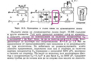

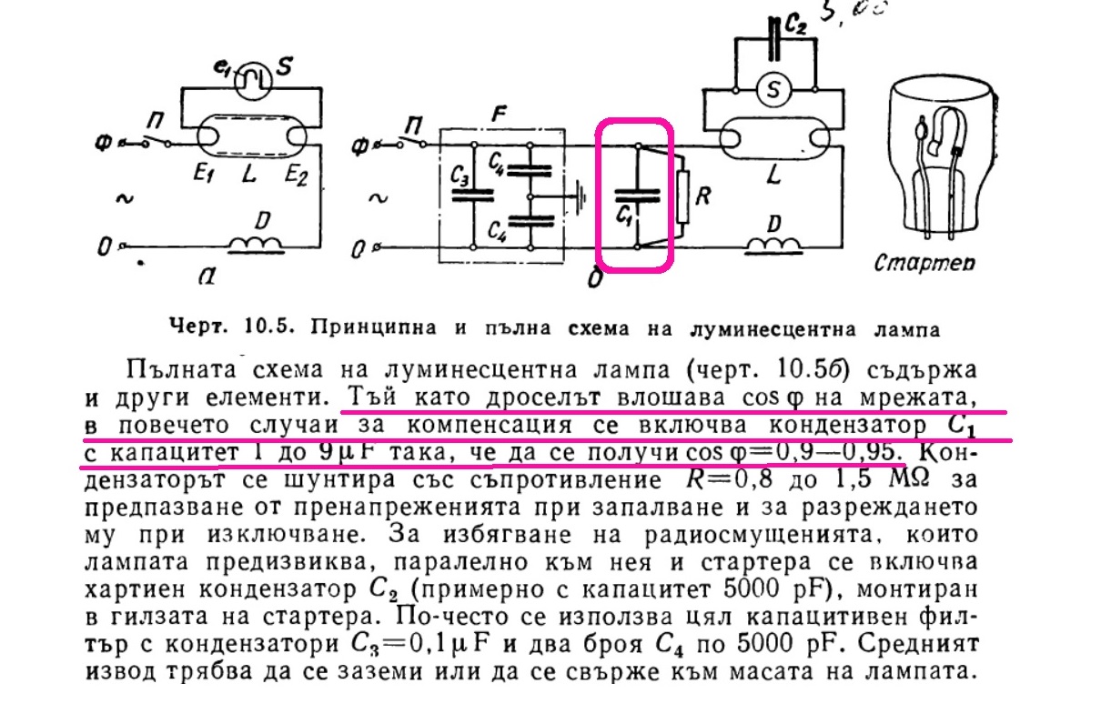

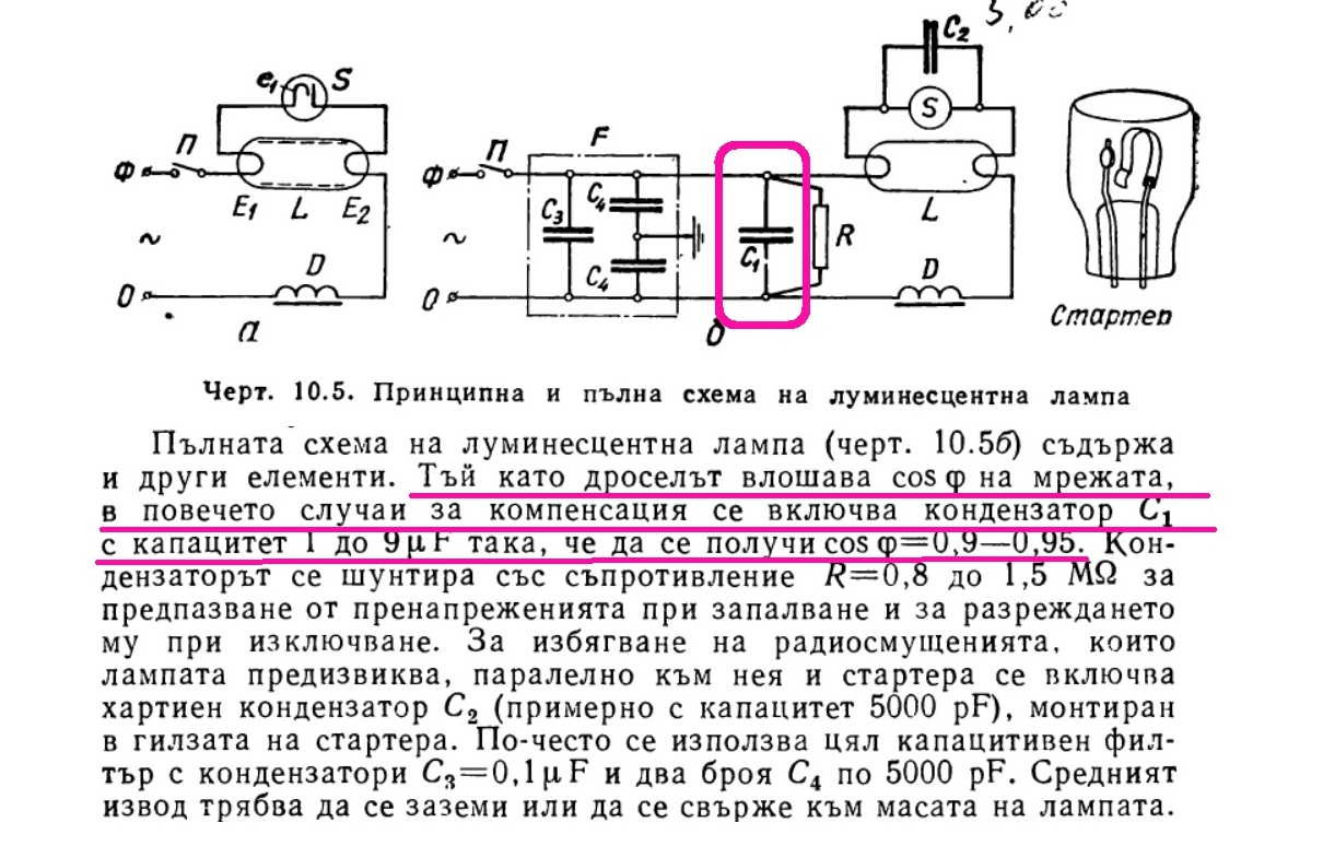

съб фев 24, 2024 10:11 amkozl написа:
Ако свържете кондензатор с проводници директно към мрежовото напрежение, къде ще отиде преминалата енергия през кондензатора?
:-D Ся трябва ли да се учим що е то реактивна енергия?
Мисля че и сам ще се сетиш с тези подсказки.
В луминесцентните тела от едно време слагаха едни големи кондензатори директно свързани към захранването.
На живачните ламБи също.
Какво ли правят там и каква им е функцията? Къде и под каква форма отива преминалата през тях енергия?
