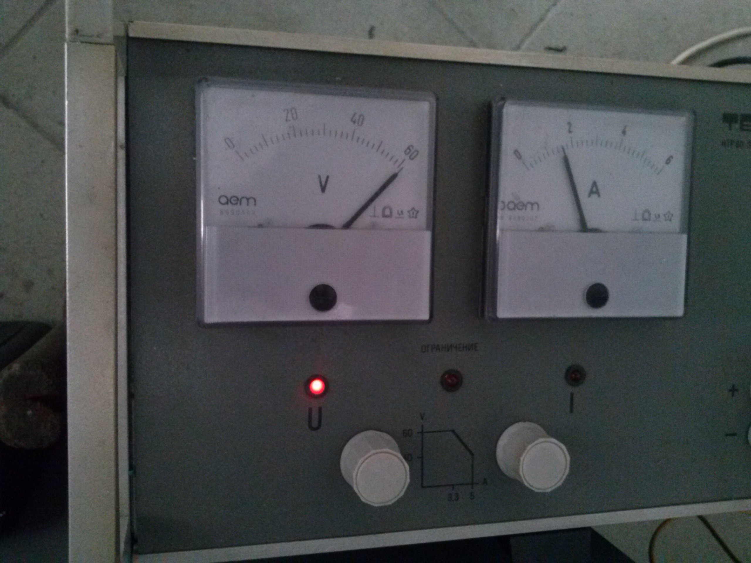

Днес го понапънах малко. Без радиатори няма да мина. Греят и транзисторите и диодите. Не посмях повече. :)
CAM00087.jpg Това е на входа
CAM00081.jpg Това е на изхода. Напрежение и ток.
pansim - майстор
Над 70 Вата си. Нормално е нещо да грее.
Ако имаш осцилоскоп, за успокоение пусни снимка на гейт-сорс и за двата транзистора.
ПП Обаче ГДР мултицета кърти :lol:

Нямам осцилоскоп, но ще взема от приятел тези дни. Закачам сондата на гейта и сорса така ли?

Ами остава да свържеш всичко към панела и да видим там как ще са нещата. На мен ще ми е много интересно да направиш и там същите измервания :) .
