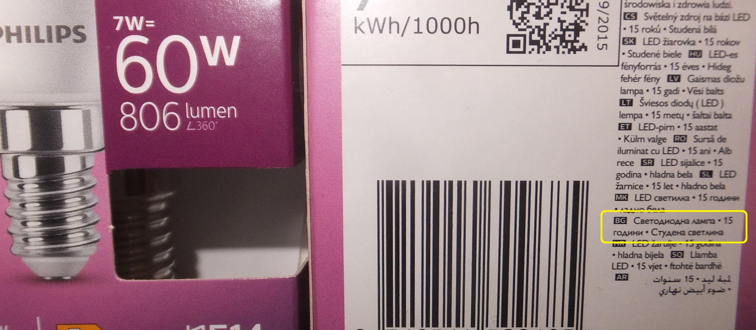

Сделката между Philips и шейх Мохамед бин Рашид ал-Мактум - министър-председател и вицепрезидент на Обединените арабски емирства, както и емир на Дубай.
Поръчал си е LED ламБи само и единствено за ОАЕ и дето трябва да са вечни - 15 години живот или 150 000 часа работа.
Клипа е интересен и може много да се научи за LED ламБите - основно защо "горят" често, защо живота им е сравнително кратък, защо не са толкова ефективни и ... защо са масово евтини.
Последното е най-интересното... :-D Приятно гледане.
Оня ден, от любопитство се сдобих с няколко ламБи от серията за арабелите. По-новата серия. (клипа е от преди няколко години)
За сега нямам отзиви - все още са си в кутийките и не съм ги слагал. Скоро, кога ме пусне мързела... :lol:
P.S. Заявените 806 лумена за 7 вата са много, много добре като ефективност.
А дано.

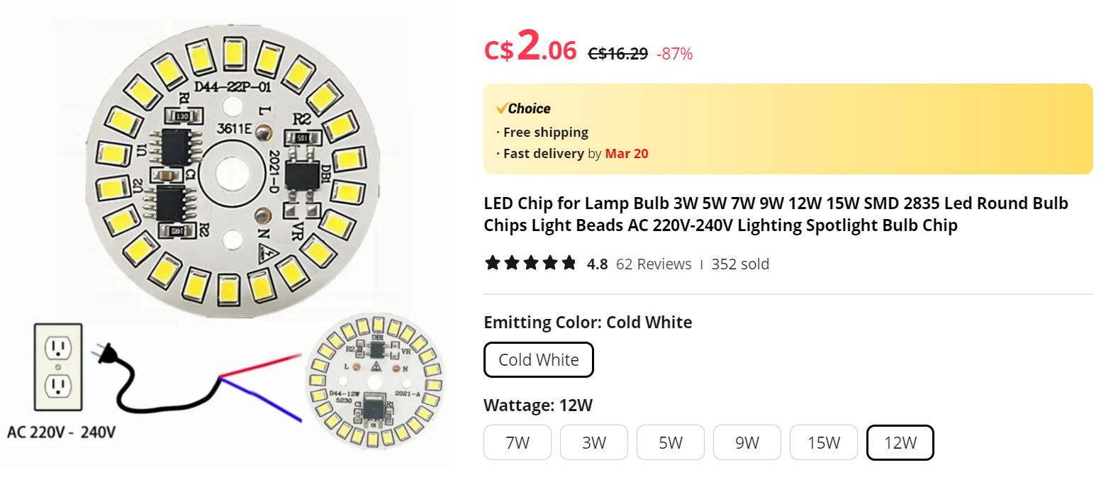

Но схемата с МОС и NPN и двата ценера според мен ще удължи времето на светене на светодиодите, като удължи протичането на ток през светодиодите по време на полупериода на 50 Hz мрежово захранване. Аз това го съпоставих с коефициента на запълване при ШИМ модулацията и за това използвах такова наименование. Кое е правилно в случая :?
И понеже вече имам натрупани, неработещи около 50 тина евтини, тук там и по скъпи LED крушки, то масовият дефект е прекъснал светодиод. Някои напълно прекъснали, други пускат някъкъв ток и крушката едвам свети.
Повечето крушки са с електронни драйвери без буферен (филтриращ) кондензатор.
Почнах да ги рециклирам с донор светодиод от дефектирала крушка. Но нямам статистика, за да установя само един ли е пътника или и останалите чакат на опашката.
