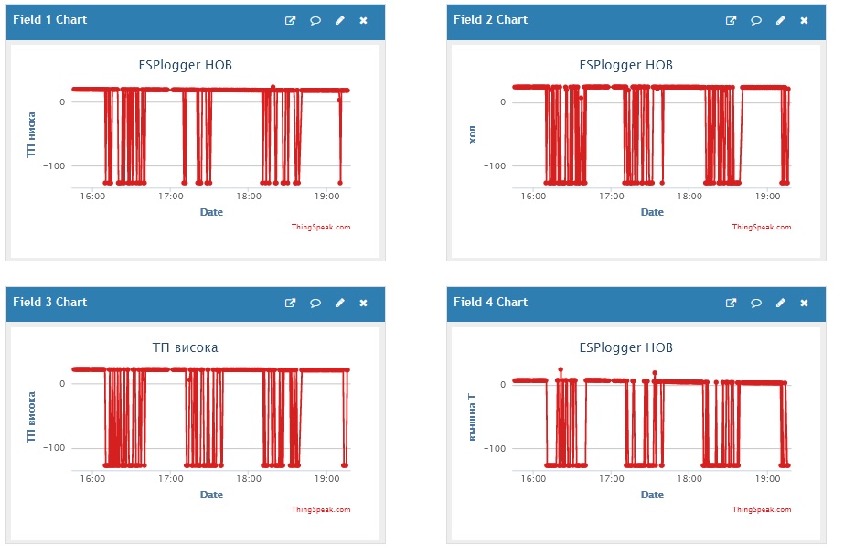

Вчера завърших проекта, засега не съвсем успешно.

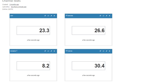

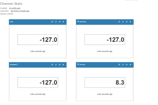

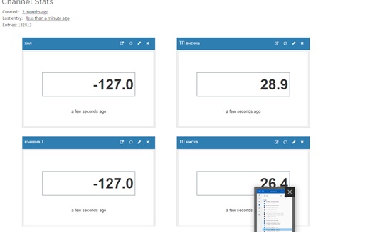

Има някакъв проблем, с четенето на данните от 4-те сензора, най-вероятно ми е бъгава програмката, но първо ще попитам друго. Ето как на рандъм принцип, се визуализират данните, веднъж добре, 20 пъти зле. Може би се карат за адреси, май ще се наложи да кача програмката (ползвах някаква динамична функция, не тази с конкретните hex адреси).
На зле1.jpg се вижда г/д, че не чете от 2 датчика, на зле2 прави впечатление, че външната темп. е отишла на мястото на връщащата вода, т.е. освен загуба на данни има и разместване.
Усещам, че кода ми търпи големи оптимизации, но все пак да попитам:
Въпреки нищожната консумация от 1mA, възможно ли е поради дълги кабели (най-дългия да е 10м), да не достига достатъчно напрежение до сензорите. Гледам, че ги дават 3-5,5в, моите са закачени към 3.3в изход на ESP-то. Всичко съм затворил и скрил качествено, и предпочитам първо да питам, преди да правя опити. Та има ли смисъл да ги пусна към 5-те волта на УСБ-то?

Има някаква цикличност при загубата на данни - в хх:10 часа започват мизериите и в хх:40 часа се оправят данните за следващия половин час !! Когато има загуба на данни понякога има и разместване на данните, но е по-скоро епизодично.

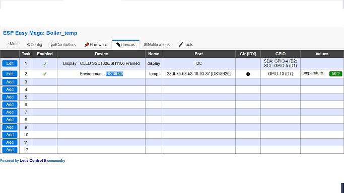

Защо не опиташ с ESPEasy https://www.letscontrolit.com/wiki/index.php/ESPEasy
Аз така съм си направил няколко сензора и почти никога нямам прекъсвания
ето пример с DS18b20
При мен работи с локален MQTT сървър и OpеnHab,но има възможност за работа с thingspeak..

С getByIndex няма да сработи тази работа. Пробвай да им извадиш адресите и ги дай заедно с индексите им. И добави логика за retry ако сензора не върне данни. В момента опитваш и ако не успее просто пишеш грешка. Не е особено полезно.
А адресите са важни, защото заради тях се случва това което виждаш с разместването на сензорите.

Гледам на serial monitor в ардуино иде-то.
И там просто пише failed to read from sensor и толкова.
