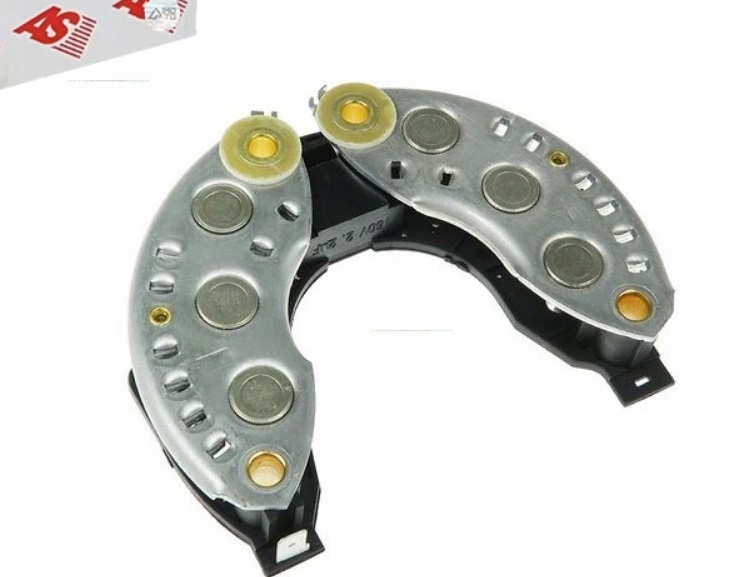

Изрових за изправител грец схема kbpc 5006, която по даташиит я дават 50А. Може ли да се доверя на тия 50А или не? Трябва да издържа ток около 30А за четири денонощия. Естествено ще го монтирам на радиатор, но без принудително охлаждане.
И тъй като се присетих за тази ти тема - сетих се за много читаво решение.
Автомобилните алтернатори имат много добри изправители/диоди. Знаеш ги ония изправителни "плочки".
Там диодите са два модела - три броя с анод на корпус и три броя с катод на корпус.
Едната алуминиева плоча е плюс, а другата минус.
(вижда се на картинката - лявата е минус а дясната плюс)
Изправител алтернатор.jpg (65.72 KиБ) Видяна 869 пъти

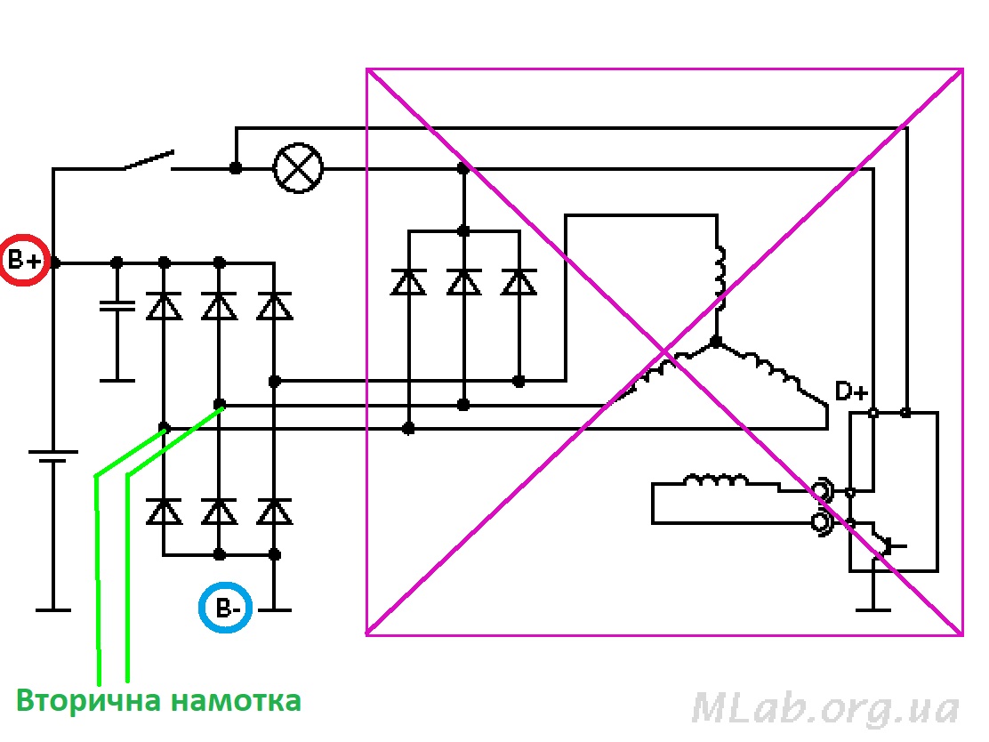

Схемата е Ларионов което е "по-голям Грец" и лесно става на нормален Грец. Просто ти остават два диода за резерв.
Там диодите масово са поне за 35А което означава Грец 70А а за дизелите са поне 50-60А което е Грец 100-120А
Показал съм на картинка (взета от пост на kozl от преди години) къде да се свърже вторичната на трафа.
Естествено ще трябват радиатори. ДВА галванично разделени. За двете алуминиеви плочки. Единия ще е ПЛЮС а другия МИНУС.
Може и на общ радиатор но с изолационни подложки.
И да не се ВТУРНЕШ нещо да купуваш? Най-добре е да се използват плочки втора ръка от заминали алтернатори.
Новите не е ясно колко ще са истински.
