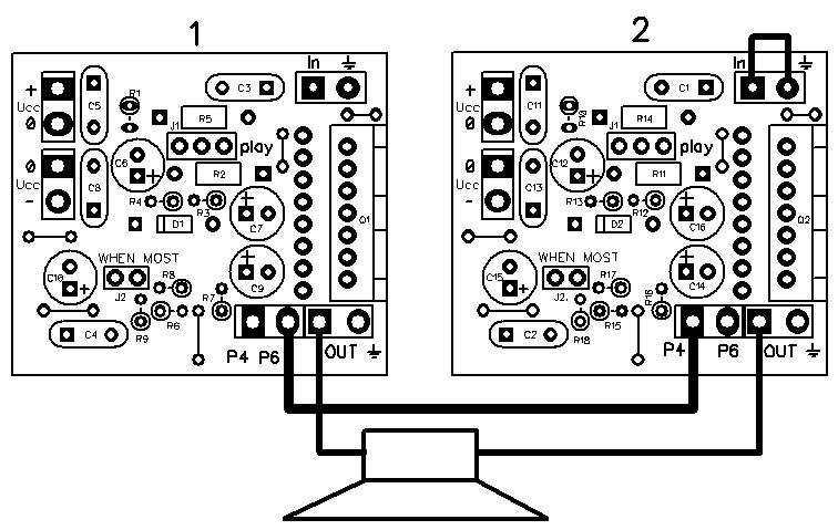

Така и ще направя. Връщам се в началото на темата и по-точно на въпросната TDA7294 http://elimex.bg/product/26182/kit-k013 ... a7294.html. Идва ми доста по евтино при положение, че ще ми трябват две. Мощността пак си е 100W. Грецове имам два май бяха 35-амперови. Филтрите, когато му дойде времето.

miroton написа:
По точно е 70вт
Значи мостово свързване на две платки за един канал както е показано тук.
Като сметна ми излиза около 33 лева за два канала по 140W.

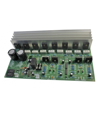

Я какво ми пратил Дядо Коледа!
Ако на това дърво му пусна 2х12V вместо 2х28, дали ще свири въобще?
Иначе му дават захранване в диапазона 2х18V до 2х28V.
Дават му 2х500W при 4 ома товар, а аз искам да извадя 2х50 примерно.
