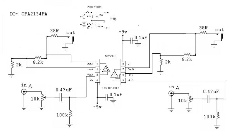

Здравейте, преди време си направих усилвател за слушалки с OPA2134PA (на предната страница има снимки). Скоро реших да си направя нов по същата схема, но с някой леки промени.
Промених стойността на потенциометъра от 10 на 20 килоома и намалих стойността на изходните резистори от 38 на 22 ома. Добавих и още кондензатори за филтрация със ниско съпротивление и е почти готово.
На едно място http://www.raymondaudio.nl/projects/pro ... ject7.html четох, че:
The primary function of the 1K resistor at the input is to protect the amp from oscillating. When the amp starts oscilltating, a current will start to flow, but as soon as it does, the 1K will drop the voltage, so the amp will stop oscillating.
На български преведено значи, че като поработи малко започва да осцилира и тока намалявал.
Слагало се резистор 1 килоом на входния сигнал и се решава проблема. Според вас има ли нещо вярно?
И другото ми питане е защо на изхода без подаден сигнал има нещо като постояннотокова съставна. Мултицета ми изкарва цялото отрицателно напрежение на изхода? Мислех да сложа вместо резистор някакъв кондензатор да я филтрира, но за знам какъв?
sstefanov - майстор
shadow__01 написа:
Имаш грешка в схемата, или чипът е заминал!
Напреженията на входовете трябва да са около нула волта. Такова трябва да е и на изхода (не повече от няколко миливолта отклонение).
Оправи си схемата и никакъв кондензатор няма да ти трябва.
shadow__01 - майстор
sstefanov написа:
Проверена е схемата и няма грешки. С малко говорителче работи.
Оказа се, че пиновете за вход на сигнала не са свързани и затова ми показва тези напрежения.
При свързването им напреженията изчезват.
