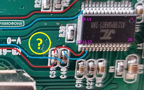

ср апр 03, 2024 11:19 pmgoran67 написа:
R 42 e свързан с R30 вляво до професора. А R30 от своя страна има връзка с 22 крак на чипа.
Не очаквах да е точно 22-ри крак ноооо... не ясно какво и как е конфигурирано.
Сега остава да провериш какво се случва след R42 и преди R30 като въртиш превключвателя.
Два варианта:
- Единия без да е захранен да измерваш дали се променя съпротивлението спрямо маса като щракаш.
Ако не се променя пробваш след R42 и 21-ви крак или след R42 и 28-ми крак.
- Втория е същото но със захранване и измерваш напрежение - дали се променя като щракаш.
petromaniq66 - специалист
Преди към 2 години рових в нета за деиташити, щото имам към 10 платки с такива джиктаци. Казаците бяха писали че са много версии и жълтъците крият данните. Може да е туй, ама и друго. Мътни са.
goran67 - специалист
Разбрано! Но ... утре! :)
Докладвам:
Превключвател на грамофон: след R42 0 Ома, след R30 32 Ома
на лайн ин : след R42 5 кОма, след R30 32 Ома
на блутут: след R42 10 кОма, след R30 32 Ома
Това че след R 30 няма промяна ми се струва показателно. Какво може да се предприеме?
Напрежение отсъства, освен някакви части от миливолт ,7 mV на лайн ин и 1.6 mV на блутут след R42. На грамофон няма и миливолтове.
Не знам това дали има някакво значение.
чет апр 04, 2024 6:28 pmgoran67 написа:
Беше написал че:
Това означава ли че единия край на R30 е директно свързан към 22-ри крак (съпротивление близко до нулата)?
Иначе нещата се връзват. С резисторите R42 и R30 (и двата по 10 килоома) правят делител чиято стойност се променя на 3 стъпки.
Но трябва да има напрежение - както показах по-напред с бутоните ако има МР3 и радио.
Самия 22-ри крак на схемата е означен като ADC9/AUX0R/SD0CLKB/PB5 (функциите които може да изпълнява).
Тази първата ADC9 е аналогово дигитален конвертор.
Демек като му подаваш (на 22-ри крак и ако наистина е така свързан) напрежение, в зависимост от напрежението ще изработва дадени команди.
В дадения случай ще превключва източниците на сигнал. Ноооо... няма напрежение - демек няма какво да прочете/измери за да изработи команда.
Какво може да се предприеме? - не много неща. Поне не и така дистанционно по снимки.
- Включи го и измери напрежението на 21-ви крак, на 22-ри крак и на тази голямата пътечка с жълто.
(напреженията спрямо маса, оная голямата пътечка я тръкни със скалпел, ножче ... за да имаш контакт)

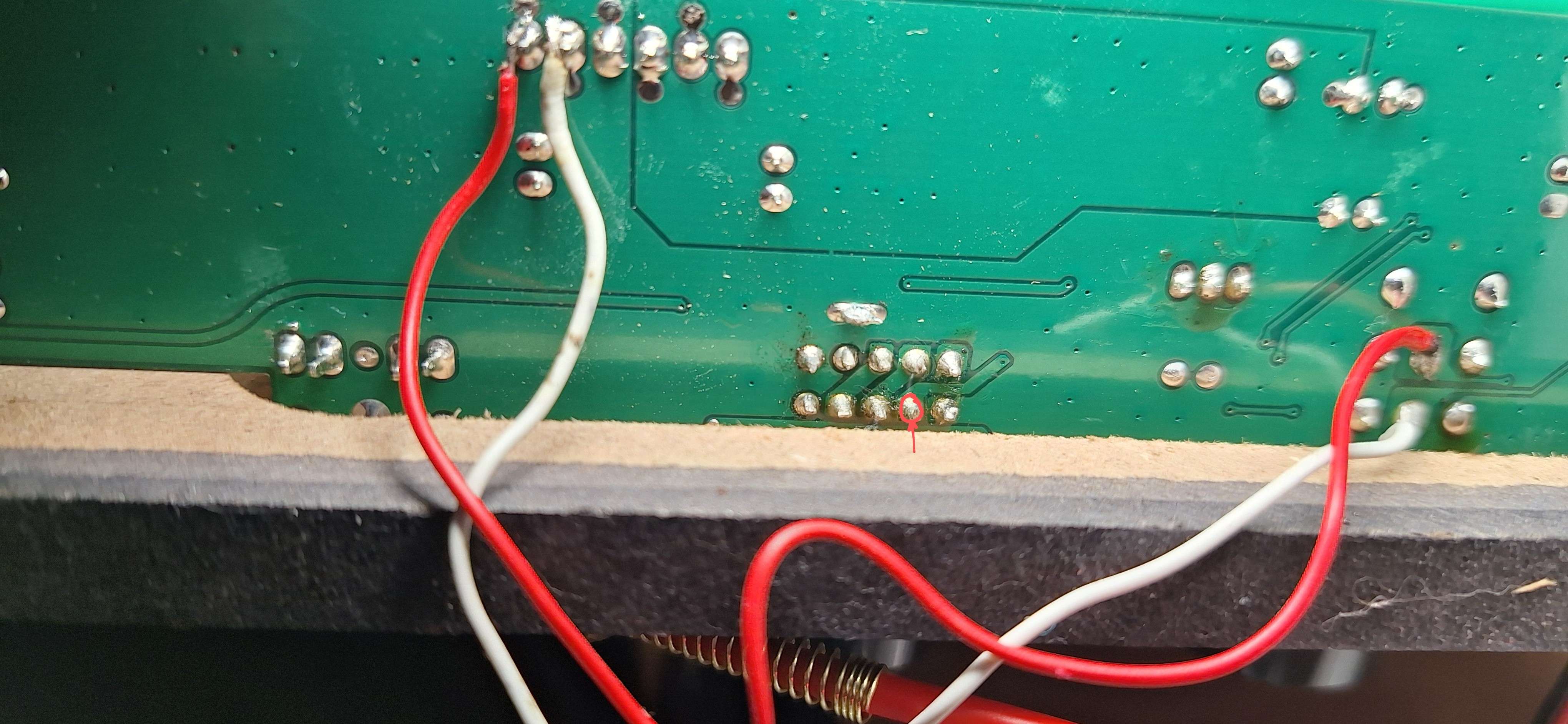

- При включено положение виж дали имаш някакво напрежение на който и да е от 10-те крака на превключвателя.
Измерванията повтаряш във всичките три режима.
Напрежение отсъства, освен някакви части от миливолт ...
Тези части от миливолт не пеят в общинския хор. :-D
Йес!
Така: измерих напреженията, които ми посочваш. Такива няма :) - при всички положения на превключвателя, мерени на 21 и 22 крак, както и на пистата, която си ми посочил.
На превключвателя намерих 5V да един крак от всичките (означения с червено), при положения блутут и лайн ин. На грамофон няма никъде напрежение, на нито един крак на превключвателя.
чет апр 04, 2024 10:40 pmgoran67 написа:
90% прецакан превключвател
9% китаеца не е налял софтуер или е налял грешния
1% друго
И аз си мислех за превключвателя, затова подадох :) 5V на R42 откъм превключвателя - хвърля искрица :)
Ще пробвам през крушка.
Мда. Късо съединение. Лампата зачервява. Да не би този превключвател да превключва маса. Просто налучквам вече и говоря наизуст без разбиране.
