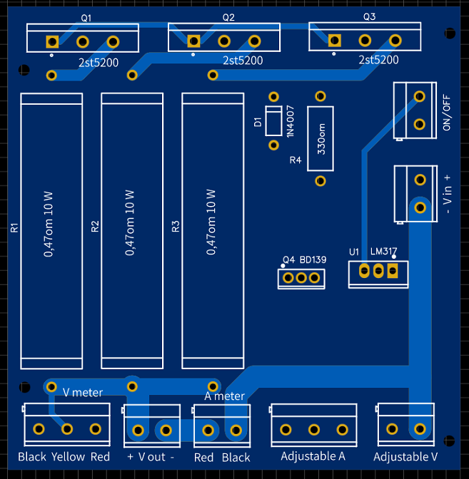

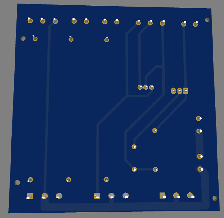

Напредвам малко по малко. Проектирах си сам платка без изправителя и отново имам въпросче :razz:
На платката разширих силовите пътечки (писти) на 4мм. Достатъчно ли е за да понесът тия 20-на А ток?
И още нещо....някой запознат ли е с този симулатор за чертане и проектиране на платки? Иде реч за https://easyeda.com . С него направих платката. Поразучих го, но имам още въпроси относно библиотеката и други подробности..... :drinkers:
Ето снимки на творението ми. Ако имате забележки не си ги спестявайте :partyman:

Най-вероятно не. Имаш изисквания и по спомен за 10 ампера пътечката отиваше на 8мм широчина.
Има таблици за тази работа. Под ръка нямам, но вярвам, че и сам ще си намериш. Две неща имат значение - дебелината на медното покритие и ширината на пистата. Или на кратко - сеченето на пистата. Виж и какво предлага като възможности този дето ще ти печата платките.
Можеш да чертаеш директно полигони с медно покритие, а не просто писти. Можеш и да пускаш пътеки от двата края на платката едновременно. Можеш и да свалиш solder mask-а и да калайдисаш пистата. Или дори да запоиш кабел отгоре.

А има ли опция да се заяви по-дебели писти при производителя или в симулатора да задам размер. Ровя из менюто ама не откривам.... :?
brum - майстор
Като поръчваш платката би трябвало да има опция. Да знаеш, че качва и цената :) .

По-широки писти не качват цената. Нарисувай ги колкото може по-широки и без маска отгоре и после им запой един проводник примерно 1 кв. мм върху тях и си ОК. Ако 1 квадрат не стигне - използвай по-дебел.

Тези сините терминали - синичките клеми с болтчета за печатна платка...
Никога не съм срещал такива за 20 и нагоре ампера.
Тези сините обикновено са за 8, 10, 12 и 16А
Не "залепяй" мощните резистори за платката а ги остави повдигнати на 2-3мм за да се охлаждат.
Другия начин е да се остави под резисторите медното фолио както и от другата страна.
Двата слоя се свързват с множество метализирани отвори които после се запълват с калай.
Така обратната страна на платката успява да разсее още от топлината но вече от другата страна.
Дефакто мостчета от проводник.
Можело да разширявам и дупките ама.......още го разучавам тоя симулатор. :)

Аха разбрах. От начало мислех на платката да сложа стърчащите букси съответващи на тези, които ги има по кабеляците на компютърните захранвания, но не ги намерих в библиотеката на симулатора. Синичките клеми с болтчета за печатна платка може да не ги слагам въобще, а директно да запоявам кабелчетата на платката. На снимката ги има защото тя е екранна снимка на 3D модела от симулатора. :partyman:

Точно. Махаш solder mask-ата (защиятният лак върху пистите), минаваш ги с припой и отгоре запояваш многожилен проводник.
За съединителите - от Комет съм вземал такива дето са годни за 30 ампера. Примерно тази - https://store.comet.bg/Catalogue/Product/25521/ . А като програмата ти за платки няма footprint-а - създаваш го сам.
gogo7777 - майстор
Тези ги няма в библиотеката вероятно не са за печатен монтаж. Ако знам какво означение имат конекторите в един компютър ще ги открия в библиотеката, която е доста богата.......ма не знам какво да напиша в търсачката ѝ...... :?
