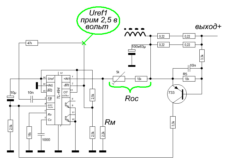

Здравейте!Преди да си задам въпроса да кажа,че със тоците и схемите съм на ВИЕ!Сега на въпроса.Ползвам захранването за захранване на винтоверт.Сила има,върши ми работа.Проблема е,че карат около 3-4месеца.После гори предпазителя обикновенно.Да ме насочите какво да търся като причина,и ако има начин тази част да се позасили,ако има вариянт дори от 2 захранвания за направя 1.Ползвам изходите със +12 V и 16A.

От обикновено захранване /ефтинко/ спокойно може да се захрани винтоверт, и няма да гори на 3-4 месеца. НО трябва преработка, не е сложна за човек с познания по електроника. Ако ти се наемаш да го правиш, ще ти изпратя схема.

Ето ти схема.
Това е зарядно за акумулатор, но успешно ще изпълнява твоята работа.
Най-напред виж дали твоето захранване е изпълнено с ТЛ494 /КА7500/
Ако има въпроси - питай.

zoro1 - специалист
За какъв акумулатор става гореописаната схема?
pansim - майстор
Това е преработка на АТХ захранване.
Повечето неща си ги има оригинално по схемата.
От обратната връзка зависи напрежението до което ще се зарежда акумулатора, а от нискоомните резистори 0.22ом, зависи максималния ток на зареждане.
