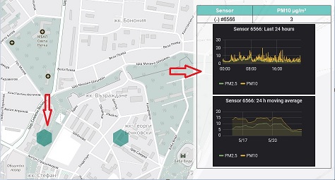

Здравейте!
Тъй като темата е необятна, умишлено пропуснах заглавие от тима "Всичко за ESP32".
Искам да предложа на вниманието ви метеорологична станция на базата на горните елементи.
Всичко става много лесно и бързо, стига да имате необходимите елементи. Цената е около 20-30 лева и близо 2 месеца чакане, за да пристигнат от Китай.
Програмирането на ESP32 става с Arduino IDE по кабел за телефон.
Информацията се получава директно на екрана на телефона, таблета или компютъра.
Ако някой се интересува пишете. Събира се в кутийка от Тик-Так.
Скица:
