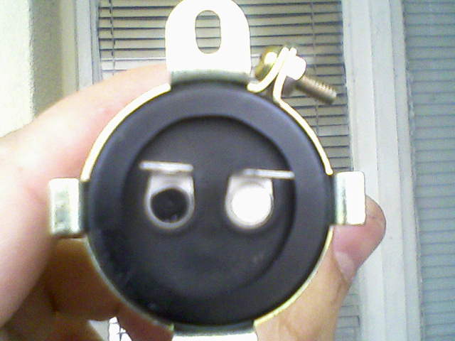

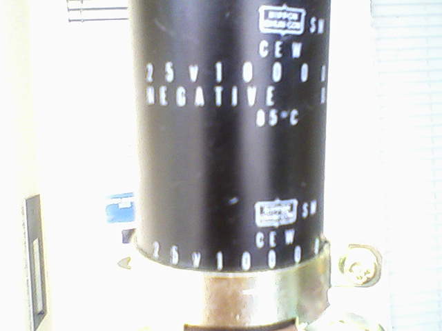

Здравеѝте,намерих от тези кондензатори (доста залежали в магазина от коѝто ги купих),но ми хареса и цената от 3.60лв. за броѝ, На тях пише Negative Black,25V 10 000mF!(NIPPON)
1.Какво значи -Negative Black?
2.Тъѝ като моят траф е 2х21В,неизправено напрежение и мисля да захранвам стъпалата с отделни грец(BYW29-200) и кондензатори,въпроса ми е ще мога ли да ползвам тези кондензатори според вас или не?(по 2 за всеки грец).
3.Тъѝ като нямат означен поляритет на корпуса,а само черна точка на единият извод дали това е - ?

sstefanov - майстор
1. Виж във всеки английски речник и ще си отговориш и на въпрос 3:
negative - отрицателен
black - черен
Тоест черното е минуса
2. Няма да е добре да ги използваш за 21 В променливо. Обикновено трябва да имаш запас по напрежение на кондензаторите. Тук ще е по-високо от номиналното и при нормални условия. Използвай кондензатори поне за 35 В (както вече те посъветваха).
