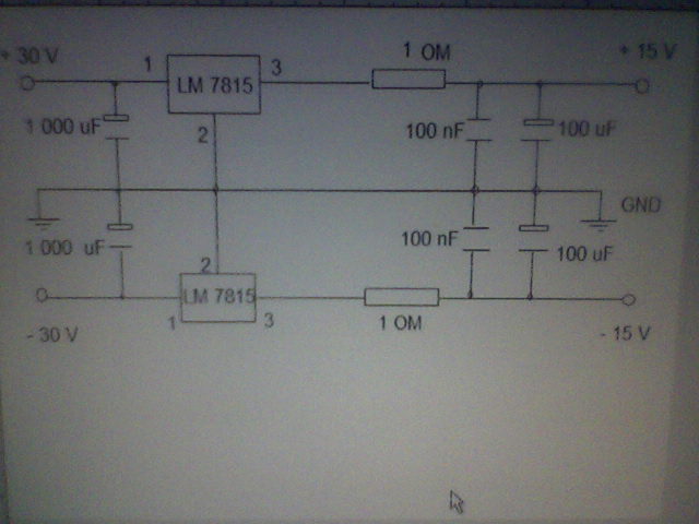

Здравейте , някой може ли да ми даде схема на симетрично стабилизирано напрежение , т.е. + , – , GND ?Като схемата е за консумациясхема на под 1А , за 15В.

Интегралите са ясни , питам за схема на свързване.Сътворих това , ще стане ли ?

Направих си схемата по горе , като едната страна е с 7815 , а другата е с 7915(отрицат.).Получи се , но положителното и отрицателното имат разминаване от няколко волта.Проблема е в положителното напрежение, разликата е около 2-3 волта.На какво се дължи това и как да го регулирам?

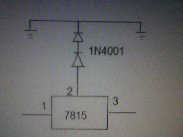

Това ли имаш в предвид? Какъв е смисъла?
