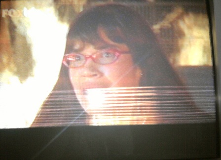

Здравейте, телевизорът ми прави ето така:
Смениха 2 кондензатора, но не се оправи... Има ли смисъл да го нося на ремонт или направо да го изхвърлям?

Да продължат със смяната на кондензатори във ГВО и в захранващите му вериги включително.Не го изхвърляи поправимо е .
Ок, мерси, ще върви на ремонт! Надявам се само да не ми излезе колкото малък нов ТВ...

Ако можеш снимай платката отдолу да те насоча какво да правиш
wpw - специалист
Разбирам защо колегата иска снимка на шасито отдолу.... все пак този телевизор има марка, модел и най-вече номер на шасито. Потърси тези данни и пиши и ще пробваме да ти кажем точния кондензатор.
А и при цената която искат за ремонт - може би ще ти е по изгодно да смениш всички кондензатори в топлата част. :lol:
Като гледам картината е свита от долу, което вертикалната развивка - важно е да се знае с какви елементи е изпълнена. Има вариант да е поокъсила и някоя от отклонителните намотки (провери ги трябва да са около 15 ома). Долните черти, които се виждат е предполагам от лоша филтрация :? - кондензаторче.... Късмет

Вертикал,захранване нещо от тоя род - няма да струва майка си и баща си. Е зависи и от майстора де - на каква тарифа е ?
todortv - майстор
Става въпрос за кондензатор,както колегите посъветваха.
20 ст. + труд и транспорт в двете посоки.Ако смяташ,че е за
изхвърляне- бутай го в коша.

Я вземи направи една снимка отдолу около вертикалната да ти кажа какво да смениш,не го изхвърляй още.
