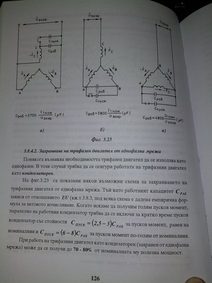

Здравейте!Преди години на село си направих компресор за сгъстен въздух,но тогава имах под ръка 3-фазен ел.двигател(3кw).Сега ми се налага да ползвам компресора в града,но там нямам трифазен ток.Чувал съм,че от трифазен може да се направи на монофазен.Ще помоля ако някои знае точно как се прави,някаква схема или пък какви части да си закупя,и евентуално някаква орентировъчна цена.Благодаря!

След като го вържеш на 220 му измери тока на празен ход (при махнат ремък или докато не е вдигнал налягане) и при вдиганато налягане, за да не вземе да го претовариш.
lubomirlz - специалист
Колеги ето малко по-подробна информация за свързването и избора на кондензатор.

Иначе трябва да си купиш само 1 кондензатор който не би трябвало да струва повече от 5-10 лв ( скоро не съм купувал кондензатори но е абсурд ако е по-скъп) :?

Дай данните на мотора - номинален ток, мощност, какво искаш да да задвижваш, пак ние ще помагаме. След това сам ще прецениш колко ще ти струва.
Аз да ползвам темата. Имам един ел. мотор който е 3кв 1380об/м. Искам да го сложа на компресор за въздух. Само, че нямам трифазен ток . Как да го пусна на 220волта, по възможност да не е с ключ рига? Защото разбрах, че нямало да стане. Ако мислите ,че ще стане някак казвай те. Много благодаря
